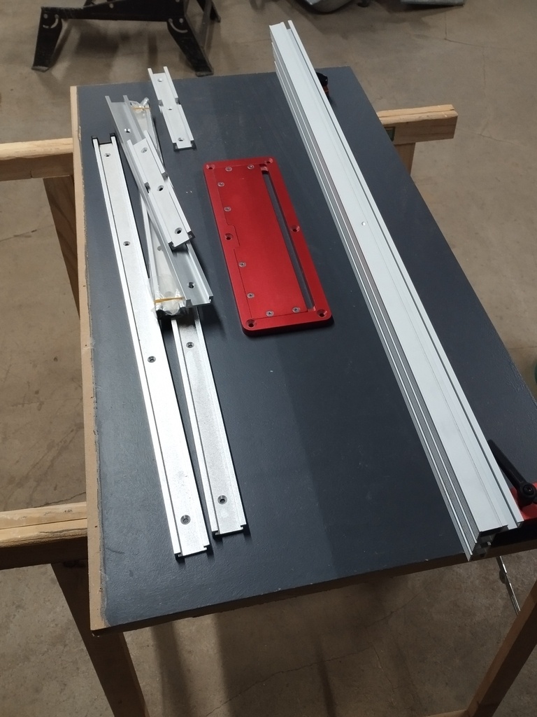

Je vais me lancer dans la construction d'une table de découpe avec une scie circulaire et aussi une défonceuse.
Auriez vous des conseils pour positionner les éléments ? Taille de la table longueur largeur ?
j'avais pensé le faire en 2 parties de 50*80 une partie de 50 cm pour la scie circulaire et une autre de 50 pour la defonceuse.
Merci pour vos conseils

commence par un plan ou un croquis ca éclairci pas mal, trier les possibles et imposssibles
donc scie circu avec semelle sous table et pareil pour la déf, j'imagine que tu as seulement une scie circu et une déf? donc tu risque de les monter démonter régulièrement, gachette et règlages accessibles en sous table, même bien fait ce n'est pas très pratique, donc je ne surdimensionnerai rien , risque de changer de système ou de ne rien en faire d'autre que des petits trucs. même pour du moyen, une vraie scie sous table est vite limite.
regarde les projets existants de scie sous table et déf
par exemple cette recherche
lairdubois.fr/...s/?q=défonceuse
si tu fait un meuble propre qui acceuille une scie et/ ou une déf (semelles interchengeables?) tu l'utiliseras bien (je doute de l'usage long terme d'une scie circu sous table, après un ou deux gros projet on a sans doute envie de plus stable)

C'est un chouette projet pour un outils bien pratique.
Maintenant concernant tes questions, tu es de loin le mieux placé pour y répondre.
A quel types de projets destines tu cette table ? Parce que bien sure un outils n'est pratique que pour un besoin précis.
Par exemple pour la défonceuse tu veux réaliser des rainures à contre fils sur une planche de 2m pour faire une étagère. La fraise sera mieux au plus loin du bord, au milieu de la longueur.
Si au contraire tu vois plutôt des 1/4 de rond sur une planche à découper, le fraise sera bien au tiers/milieu de la largeur de ta table. ( travailler bras tendus, c'est pas terrible).
Même réflexion pour la scie.
Définis tes projets et imagines toi en train de les réaliser, ça devrait aider.
Après c'est une histoire de compromis.
