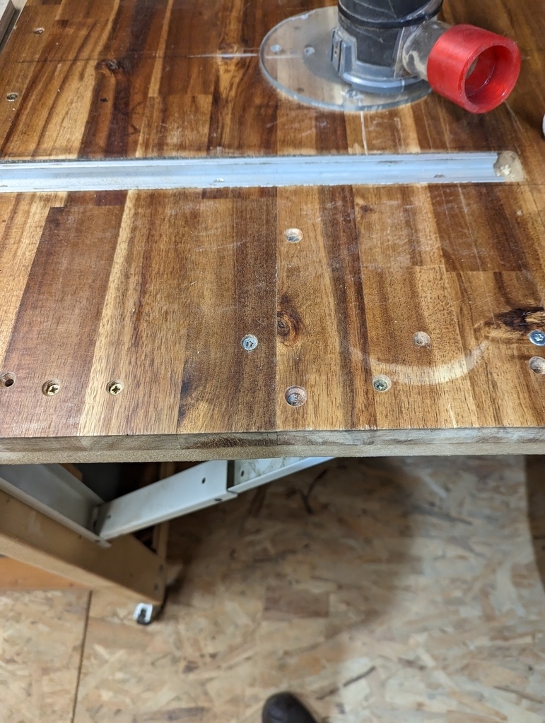

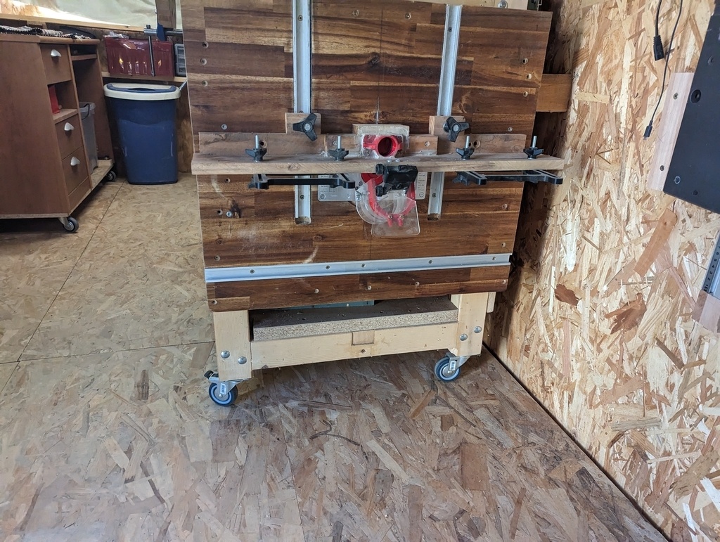

BingoDS
J'ai le premier système en photo que j'utilise depuis plusieurs années, il fait très bien le travail. Petit point d'attention, il faut juste que tu puisses atteindre avec tes deux mains les

BingoDS
Ah oui, effectivement ! Je ne sais pas ce qui s’est passé. Je voulais simplement dire qu’il ne faut pas prévoir trop d’espace entre les équerres rabattables, car il faut pouvoir les atteindre avec les deux mains pour les abaisser simultanément.

BingoDS
Yggdrasil dans ce cas là, parfait. J'utilise ça pour ma défonceuse que j'utilise parfois sous table. Ca ne bronche pas.
Utilisé également pour la cuisine de ma mère afin d'avoir un plan de travail supplémentaire pour la cuisine. RAS depuis plusieurs années. Pour un graveur laser et un ordi ça fonctionnera très bien.

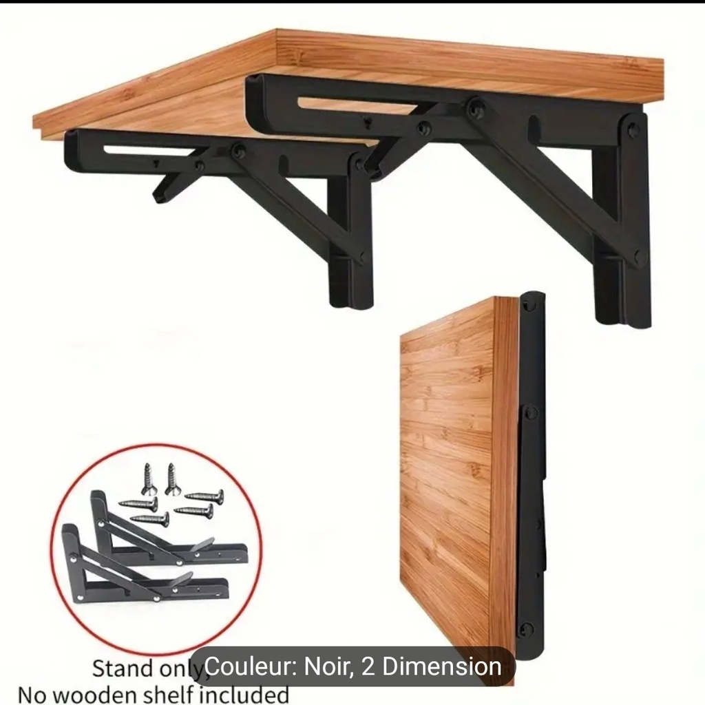

woodaddikt
Connais tu le nom de ces équerres rabattable ?
BingoDS
Non malheureusement. Il me semble que j'avais acheté ces équerres chez Leroy Merlin - mais sans certitude, ça fait qq années -. Tu peux en trouver sur amazon mais je ne sais pas si la qualité est similaire..
