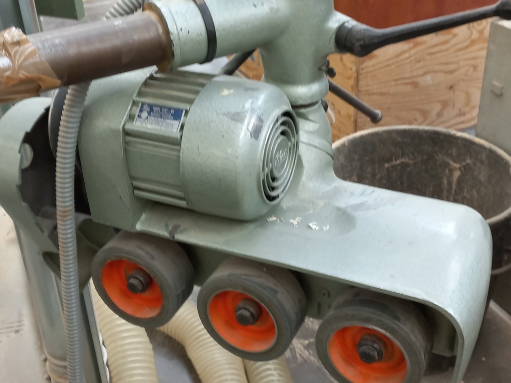

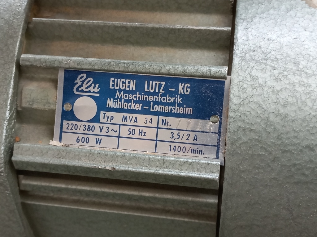

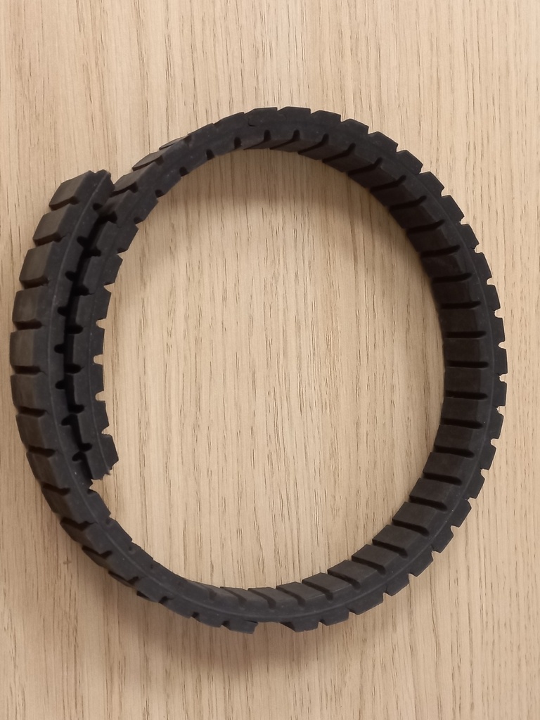

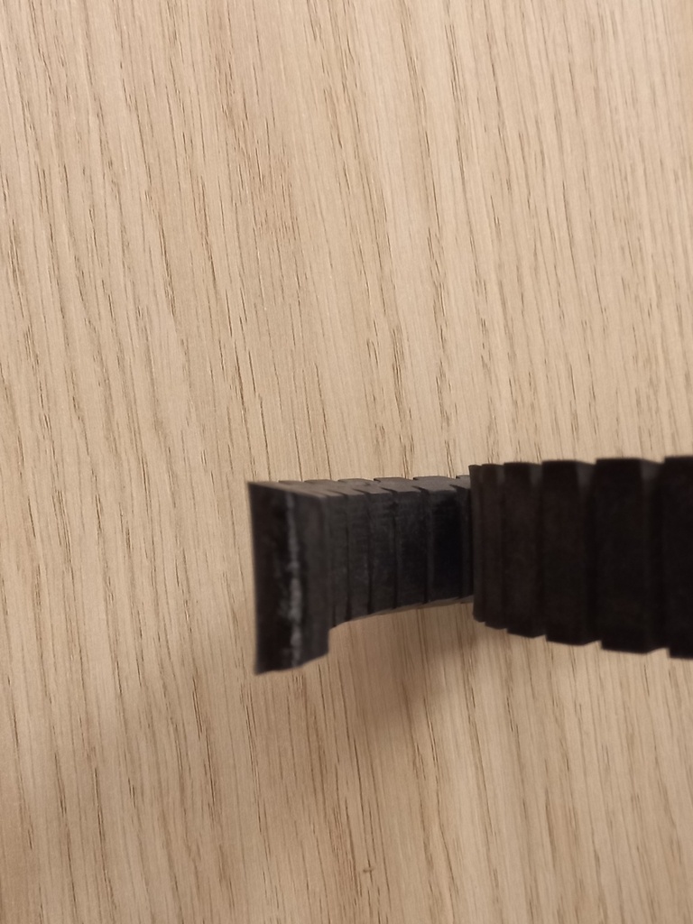

Bonjour, je suis à la recherche désespérément d'une courroie pour mon entraîneur élu.
La longueur de la courroie est de 538 extérieur .
elle a une largeur de 23,5 mm et une épaisseur de 9 mm. Elle est trapézoïdale.
Est-ce que quelqu'un peut me conseiller où je pourrais trouver cette perle rare.

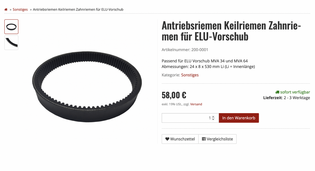

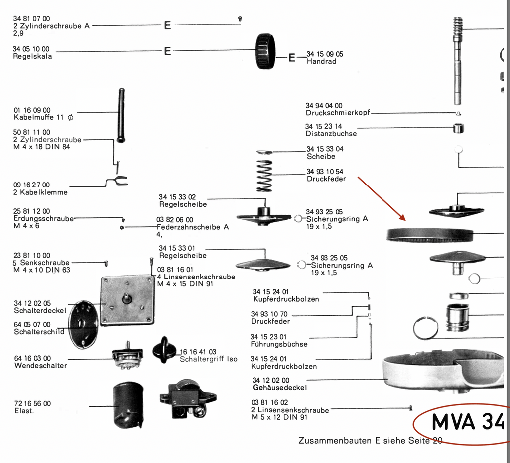

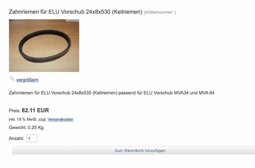

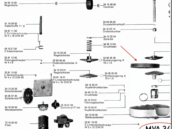

José Das Neves webshop.schach...va-34/108630935 pour le modèle MVA 34, mais c'est un modèle simple crantage tout comme
maschinen-baur...ct/view/58/1057 . Les dimensions correspondent
José Das Neves
super! merci bien. je vais commander.

c'est bon , l'entraineur tourne à nouveau.
j'ai pris la courroi sur le site Allemand . Merci à vous tous!

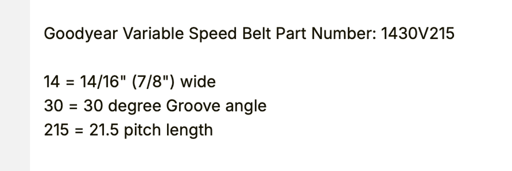

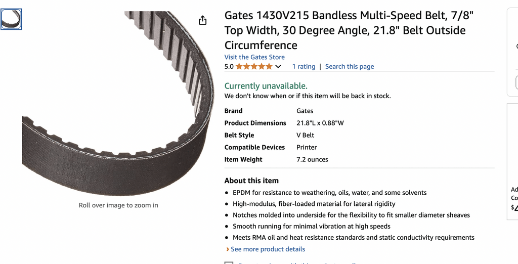

Ok , j ai quelque chose grace a un autre forum sur lequel je suis membre .Déja si tu regardes sur le manuel d origine tu verras que la courroie n a pas besoin d être "cogged" des 2 cotés ( c est peut être mieux mais pas indispensable)
pour faire tes recherches emploies le mot "Antriebsriemen" et tu trouveras des courroies de remplacement sur des sites allemand.
Dans la réponse que j ai eu , on me dit qu il y a des courroies plus génériques qui conviennent (L 'angle ne correspond pas mais je me demande si c est un probléme venant de la façon de le mesurer)

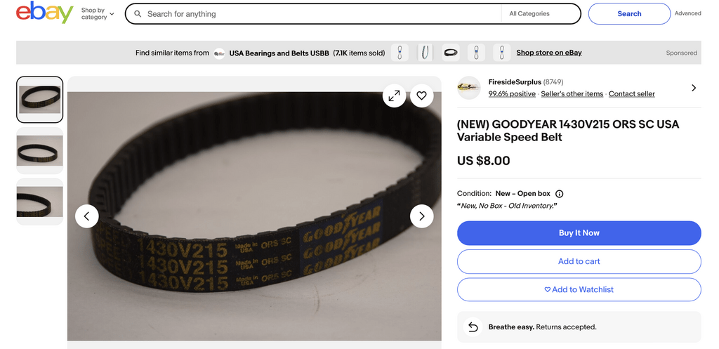

José Das Neves
Merci beaucoup, mais pour la courroie Goodyear je ne sais pas si les dimensions sont bonnes 530X23X9 ou 8
normandie

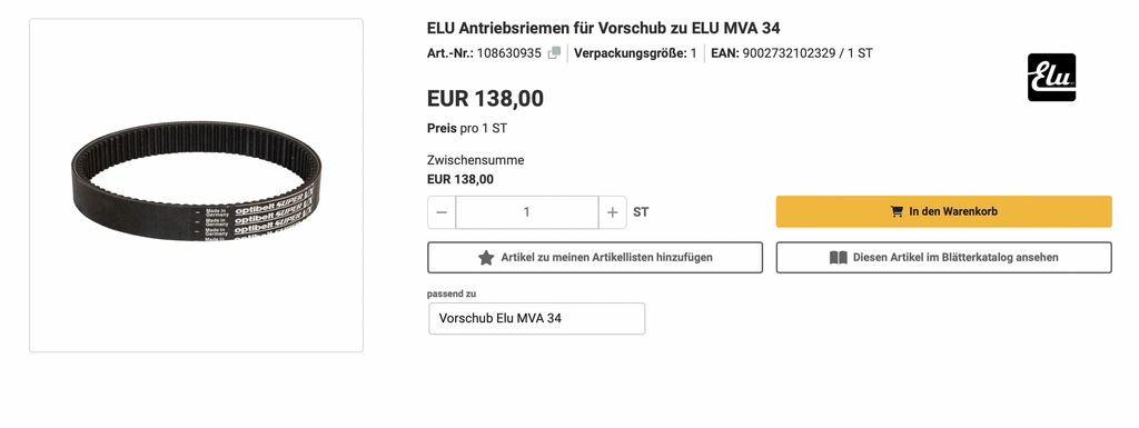

c est une courroie pour un variateur de vitesse , il y a une marge d erreur , pour 8 Euros tu ne prends pas un gros risque .
Sinon tu peux acheter la courroie allemande a 138 Euros😅
normandie
J ai eu confirmation par un propriétaire d entraineur Elu que la courroie 1430V215 chez Goodyear ou Gates , bien que légèrement différente fonctionne bien , José fais nous savoir ce que tu as choisi.

José Das Neves c'est quel fournisseur ? Les possesseurs de Lurem C260N ont un souci structurel avec ce type de courroies (que je viens de résoudre pour un peu plus de 600€, alors s'il y a mieux...)
José Das Neves
C'est le site allemand dont la courroie est à 58 €. Avec les frais de port j'en ai eu pour 71 €

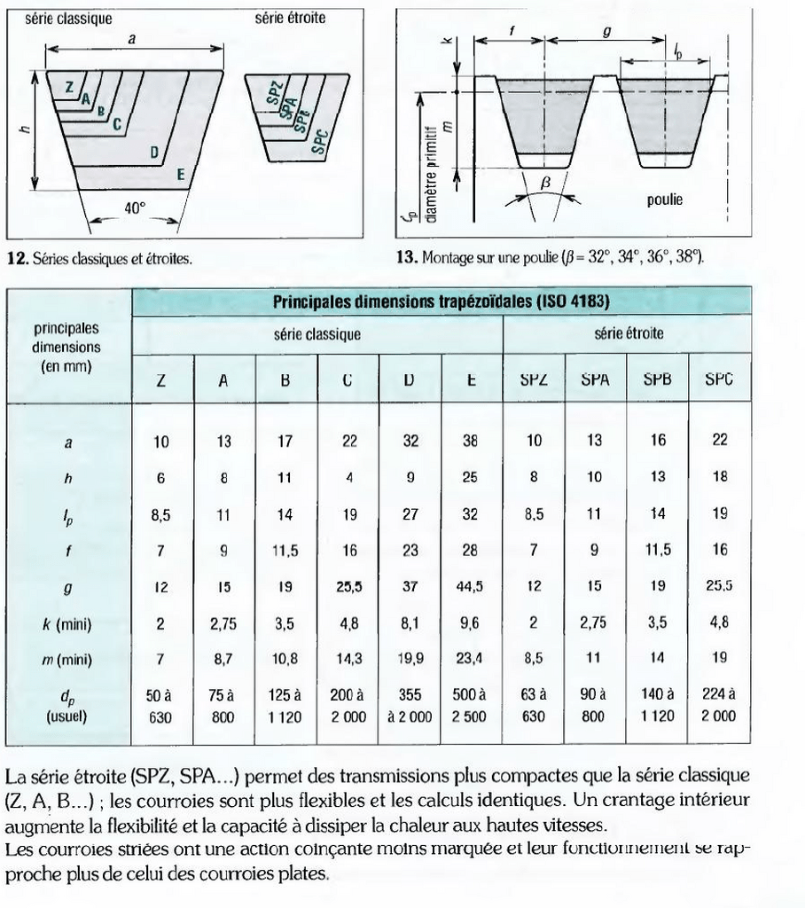

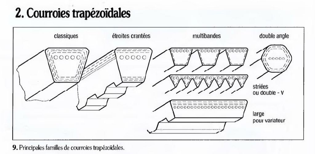

Bonjour José, peut être que vous pourriez trouver un indice en mesurant le profile de la courroie. Avec un peu de bol c'est un standard et a partir de la la recherche sera plus simple.
Je regarde dans mon Fanchon (source : Guide des sciences et technologies industrielles) voici le chapitre des courroies trapézoïdales :
En espérant que vous y trouviez votre bonheur.
Cordialement
Rémi

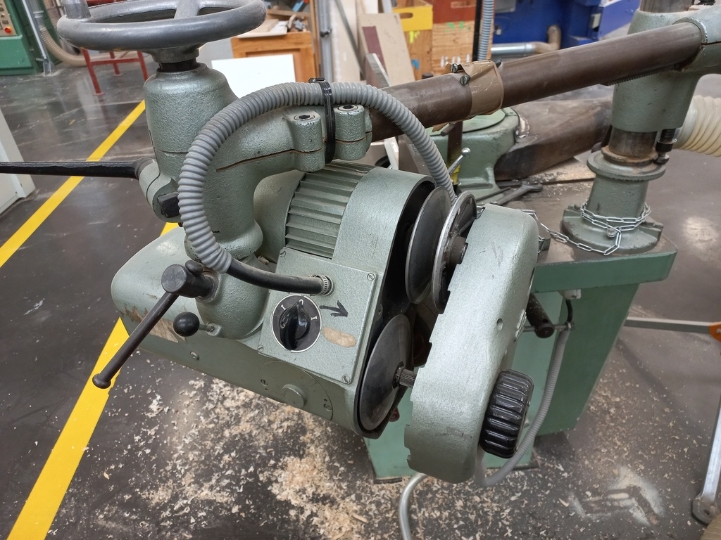

L'entrainement ressemble fortement à un variateur de vitesse, plus on serre les flasque plus la vitesse d'entrainement augmente.

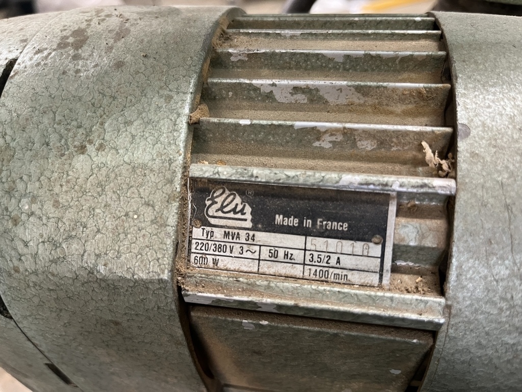

Quelle est la référence de l'entraîneur ?
C'est une courroie a double denture. Combien de dents comporte t elle ?
Une autre piste de recherche : Elu a été racheté par Dewalt

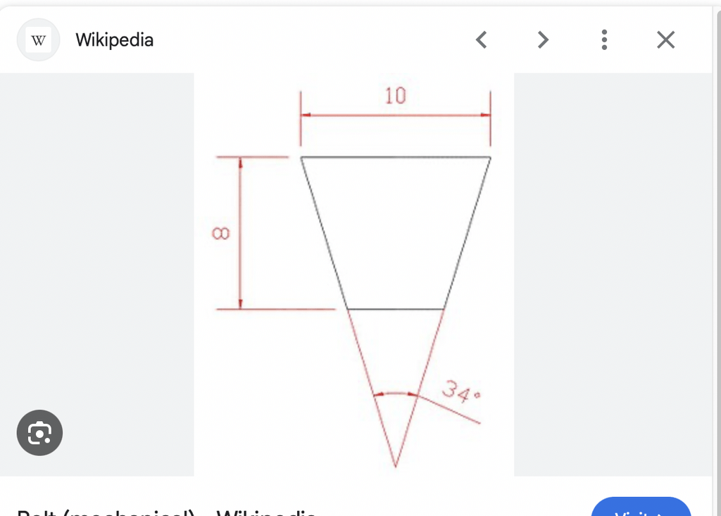

José Das Neves c est quoi l angle ?
José Das Neves
Salut normand,
L'angle est de 14 ou 15 degrés
La 'ong que j'ai c'est la courroie à plat. Ça se trouve la long intérieur est de 500mm.
