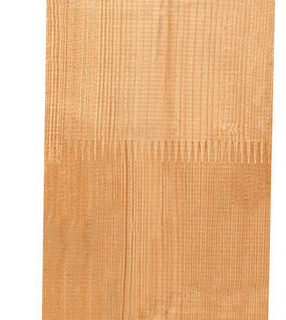

J'envisage de faire un escalier dans mon garage j'ai envisagé du sapin du nord ou de l'abouté mais je suis assez sceptique sur l'abouté qu'en pensez vous niveau sécurité ?
il y a abouté et abouté si c'est des éléments de 5 a 8 cm de large abouté avec joint décalés pourquoi pas si une marche est en deux morceaux aboutés au milieu je dirait non car il y a un risque au niveau du collage aussi infime soit il

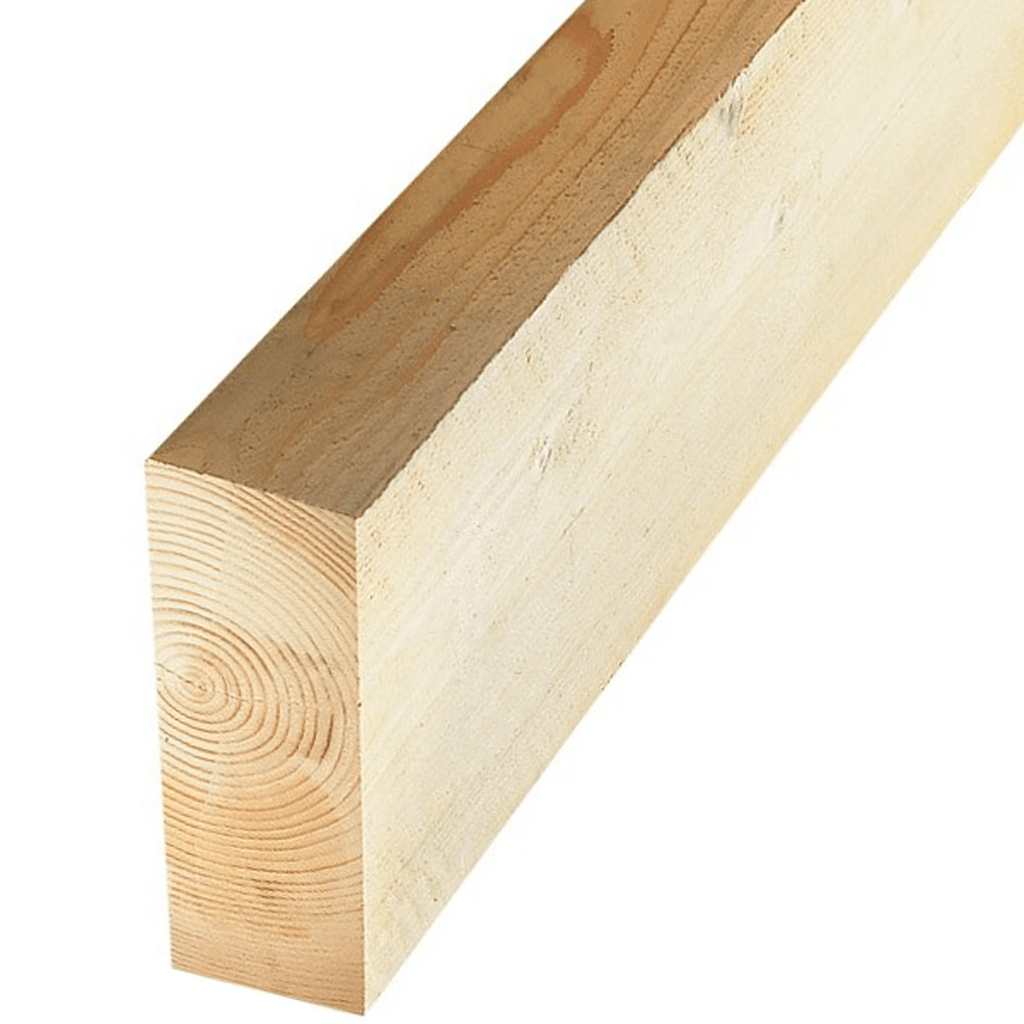

prenez du sapin de belle qualité avec des marches assez épaisses dans un atelier il faut être prudent

Merci pour votre réponse j'aimerai utiliser ca pour mes limons mais vu le detail ca m'inquiete
