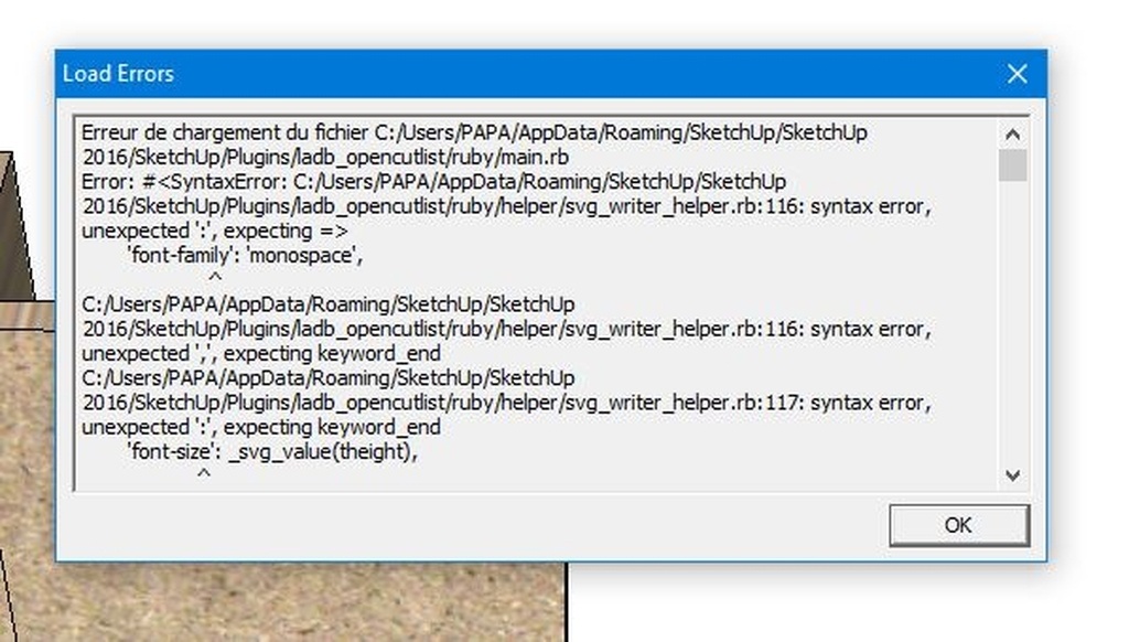

J'avais cette version sur mon ordi. Suite à des problèmes j'ai dû le réinstaller.Cela s'est bien passé.

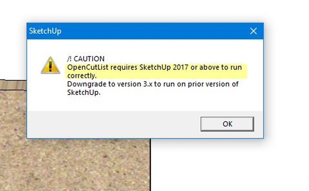

Quand je lance Sketchup j'ai le message qu'il faut SU 17 ( normalement OCL est compatible avec SU 16 ). Quand je valide j'ai le 2ème message.

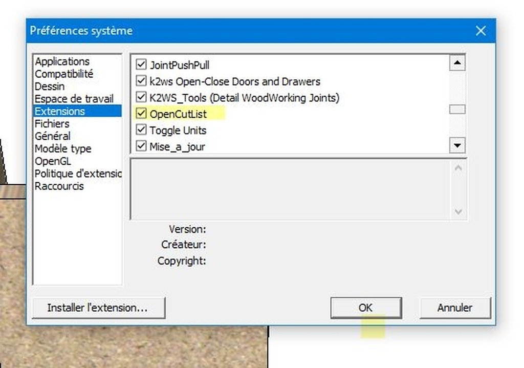

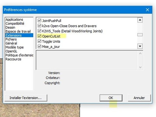

Quand je vais dans Préférence Extensions, Open cut list est bien apparent.

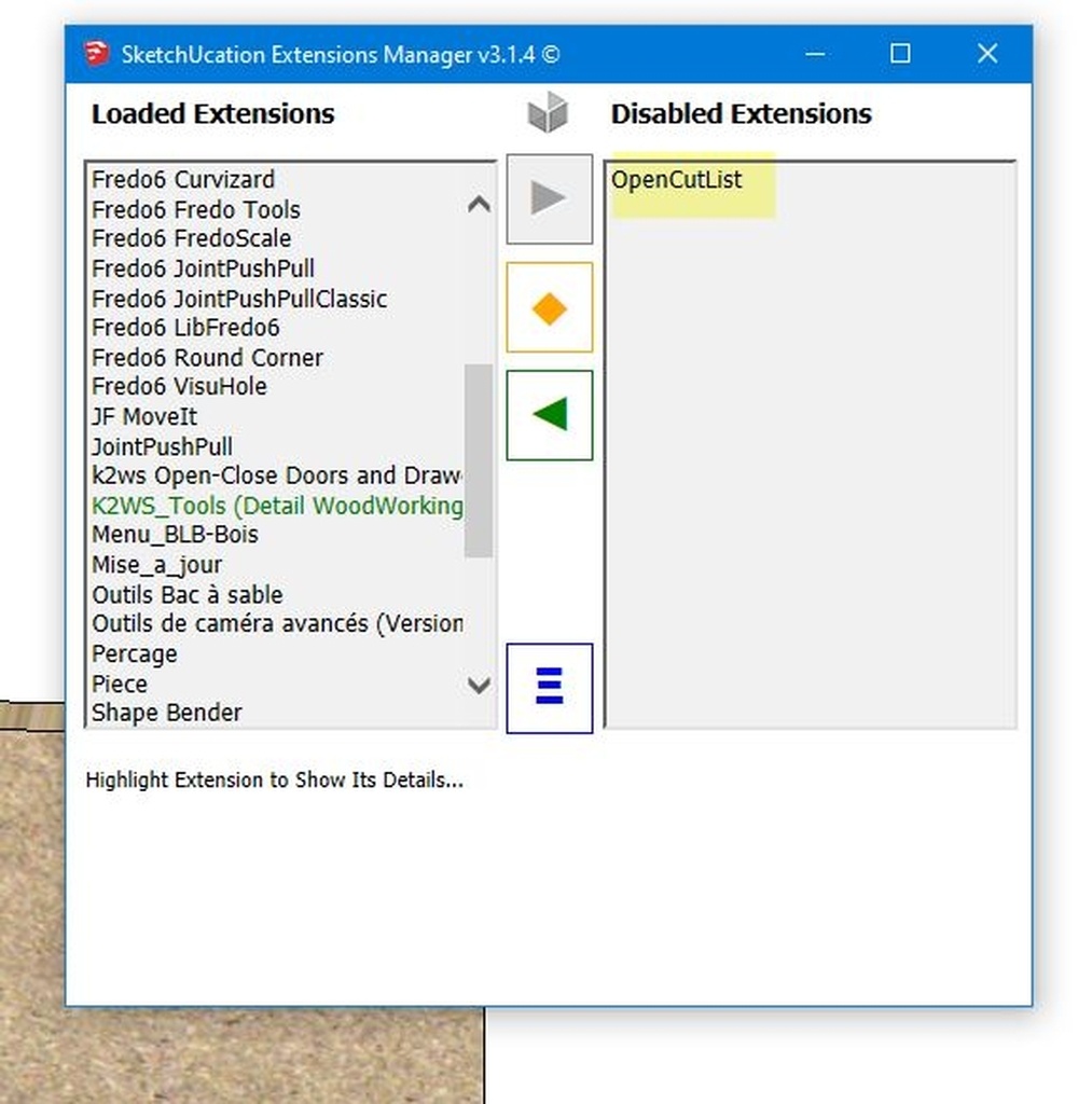

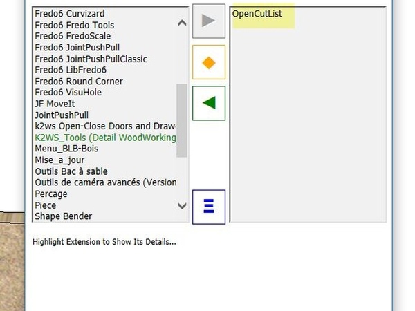

Et quand je vais voir dans SketUcation Open cut list est dans la colonne Désactivé, et pas moyen de le passer dans la colonne Activer.

Arg, oui, je n'avais pas mis à jour ce texte. Voilà qui est corrigé. Merci.
Depuis la version 4.0 (septembre 2022), OpenCutList n'est plus compatible avec les versions de SketchUp plus ancienne que 2017.
Il te faut donc télécharger une vieille version d'OpenCutList.
Toutes les versions d'OpenCutList sont disponibles ici.
Et plus précisément la 3.0.2, ici.
