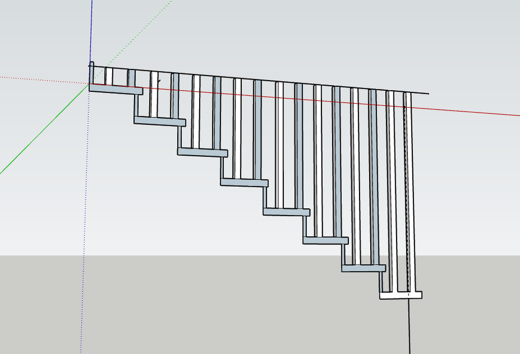

Je veux fixer chaque balustre d'une claustra d'escalier sur chaque marche par un système vis écrou.
En utilisant ce principe je peux démonter chaque balustre pour permettre un accés des meubles,lits, encombrants à l'étage.

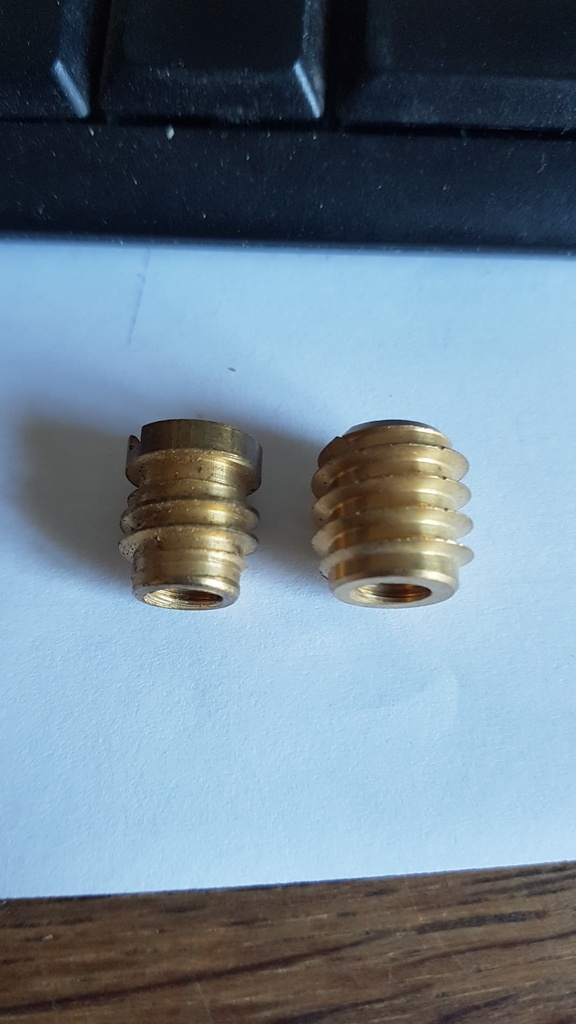

Pour ce faire j'ai l'intention d'utiliser des tasseaux en chêne de 35 x 3. J'ai fais un essai en implantant un insert dans une chute de chêne en bois debout (simulant le bout d'un balustre). Ensuite j'ai utilisé un tasseau simulant la marche d'escalier. j'ai serré l'ensemble. J'ai appliqué un couple sans le mesurer qui m'a paru faible /moyen. j'ai tout arraché. l'insert est sorti de sont logement.L'insert était du type de gauche sur la photo ( 3 filets en prise dans le bois)
Conclusion, j'ai l'impression que ces inserts ont aucune résistance dans du bois debout.

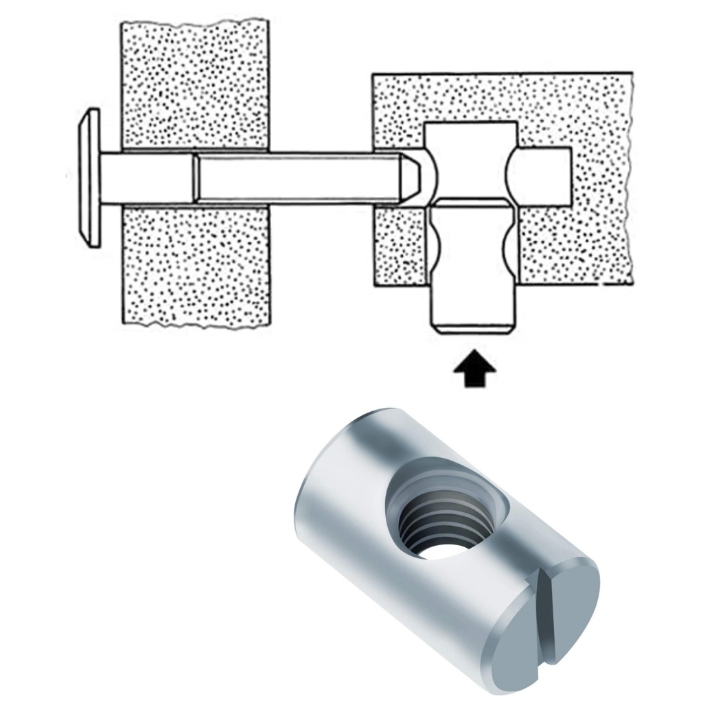

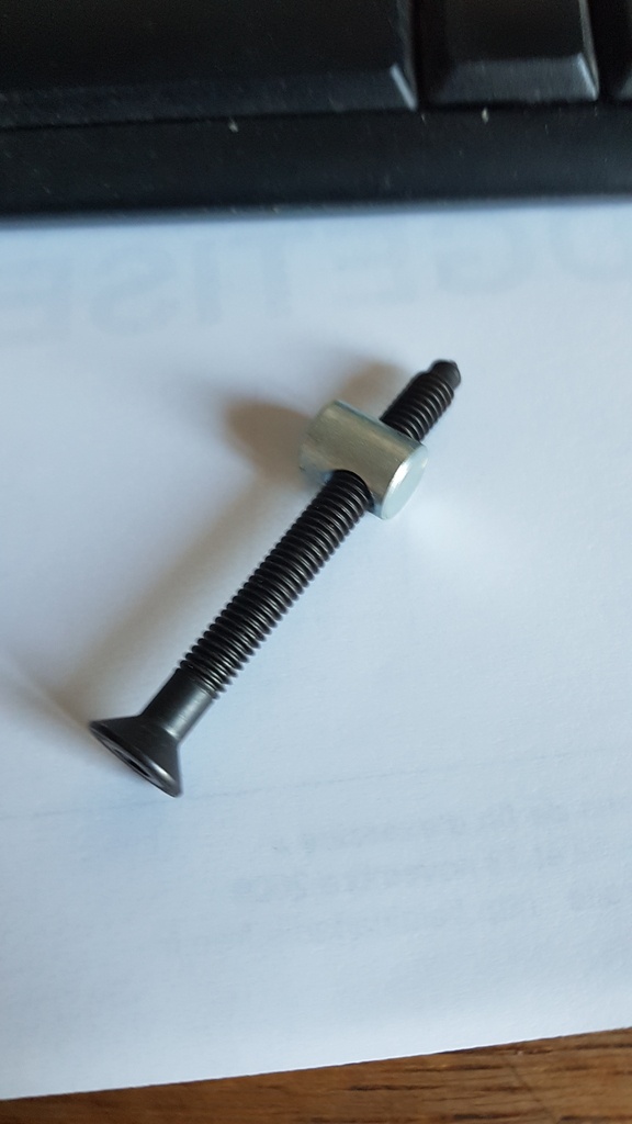

Du coup je cherche une autre solution et l'une d'entre elles est celle ci dessous( voir 3eme photo). Après un essai avec une vis Ø 6, cela semble beaucoup plus robuste. Si j'utilise ce principe je pense passer en Ø 8. un bouchon bien fait pourrait rendre cet ensemble de liaison dissimulable.

Plus simple,plus solide et démontable.
Il est possible de mettre un bouchon en bois.
Racontet
c'est un peu ce que je proposait dans ma question comme solution de repli par rapport a insert fileté. Comme j'ai un stock de ces vis en Ø 6, j'ai bien envi de les utiliser.

Les tasseaux font 35 x 30 mm (2,3m maxi de ht) et comment ils sont tenus en haut ?
Racontet
35x35.Pour la fixation du haut j'avais pensé à une mortaise,mais je crois que ça va être difficile pour m'engager. Donc je me propose de faire comme sur les tables de fraiseuse: une rainure en T. On engage le tenon dans la raunure et je place une piece en bois (pièce intercalaire) entre chaque barreau. La rainure est cachée, la piece ne tombe pas, car prise dans la Rainure en T. Serrage en bout de l'empilage. La solution du serrage est à établir.

En bois de bout, les inserts n'ont pas la meilleure tenue qui soit, c'est clair.
Mais je vois que tu en as un sans collerette. Je te conseillerais de faire un autre essai avec celui-là.
. Faire un perçage carrément plus profond, plutôt que de le laisser affleurant.
. Y visser l'insert une première fois, pour qu'il fasse sa place. Puis l'enlever.
. Mettre de la colle cyanoacrylate dans le trou.
. Y visser l'insert (/!\ Attention Une fois la colle appliquée, il faut aller vite ! Au besoin à la visseuse, avec un embout adapté à l'insert)
Si c'est satisfaisant, ça sera tout de même moins complexe que les inserts perpendiculaires, même si ceux-ci sont très efficaces.
