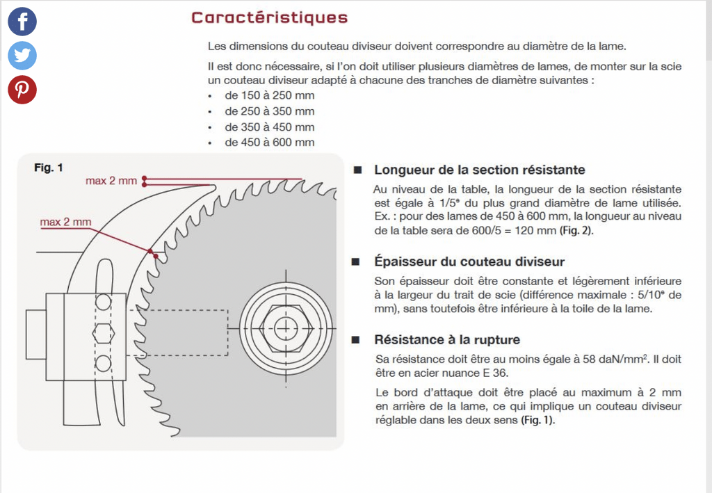

J'aimerais changer mes lames de scie circulaire et les dimensions disponibles ne correspondent pas forcément à celle livrée avec.
Mon couteau diviseur mesure 2mm, quelle épaisseur de lame minimum puis-je monter pour rester en sécurité ?
Merci à tous.

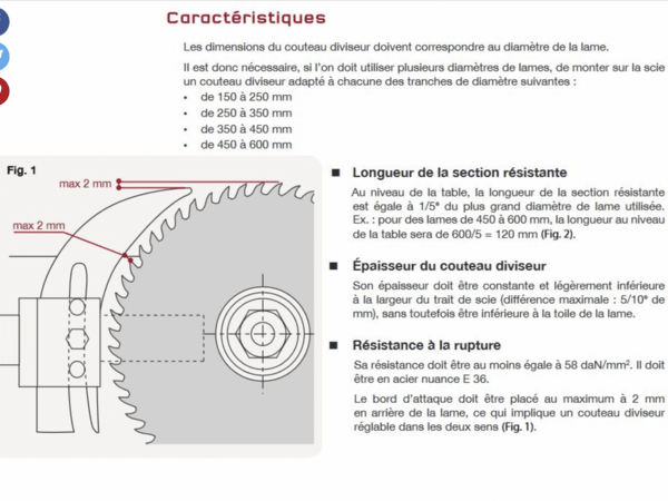

PhilippeCichon La remarque de Timothée est pertinente : l'INRS recommande un maximum de 5/10e de mm (voir plus haut). Avec 2/10e, on est largement dans les clous 😉

Dans l'idéal il me faudrait un couteau de 1,6mm pour une lame de 1,8mm et un autre de 2mm pour les lames de 2,2mm à 2,6mm (la lame d'origine fait 2,6)
BingoDS
Aaaaargh Trop épais, tu vas buter contre le bois en cours de coupe. Trop fin, le bois risque de se refermer et de pincer la lame. Il faut donc trouver un juste milieu, comme expliqué plus haut.

Oulala non, je compte pas l'enlever, mais un couteau de 1.6 pour une lame d'1.8 c'est pas convenable ?
normalement 1.6 pour une lame de 1.8 ça devrait le faire. au pire c'est trop épais et ça frotte un peu, mais ya pas de raison, 1,6 c'est moins que 1,8.
