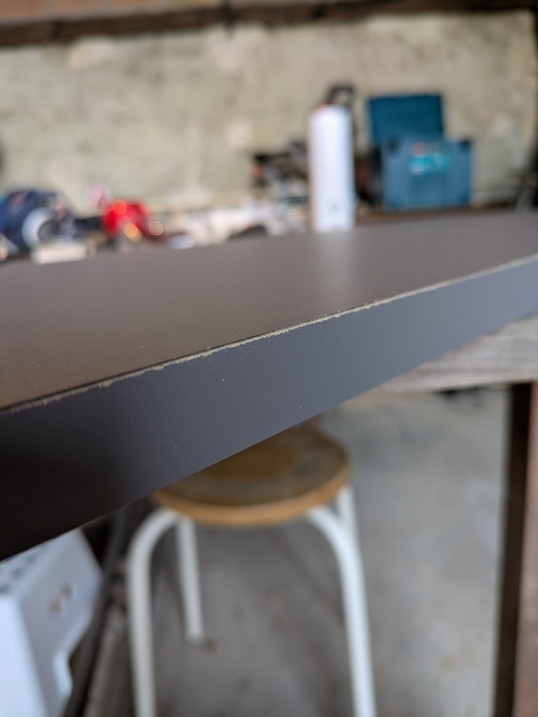

Bonjour à tous !
J'ai stratifié un plan de travail mais il y a des traces de colle mélangées à de la sciure que je n'arrive pas à enlever au niveau de l'arrête. On a l'impression que le strat a des éclats mais ce sont bien des restes de colle. J'ai essayé dans un coin de frotter à l'essence F, j'ai même tenté l'acétone mais rien n'y fait...
Une idée de comment je peux rattraper ça ?

Voici les détails : le plan de travail est en MDF
Le stratifié est du HPL duropal
J'ai utilisé de la colle néoprène (liquide sur le strat et en gel sur le MDF car le premier pot était vide)
Et j'ai affleuré à l'affleureuse.
Ce qui est bizarre c'est que ça n'a fait ça que sur un côté, l'autre côté est normal.
Je n'arrive pas à faire une meilleure photo que celle là.
Merci pour votre expertise 👍

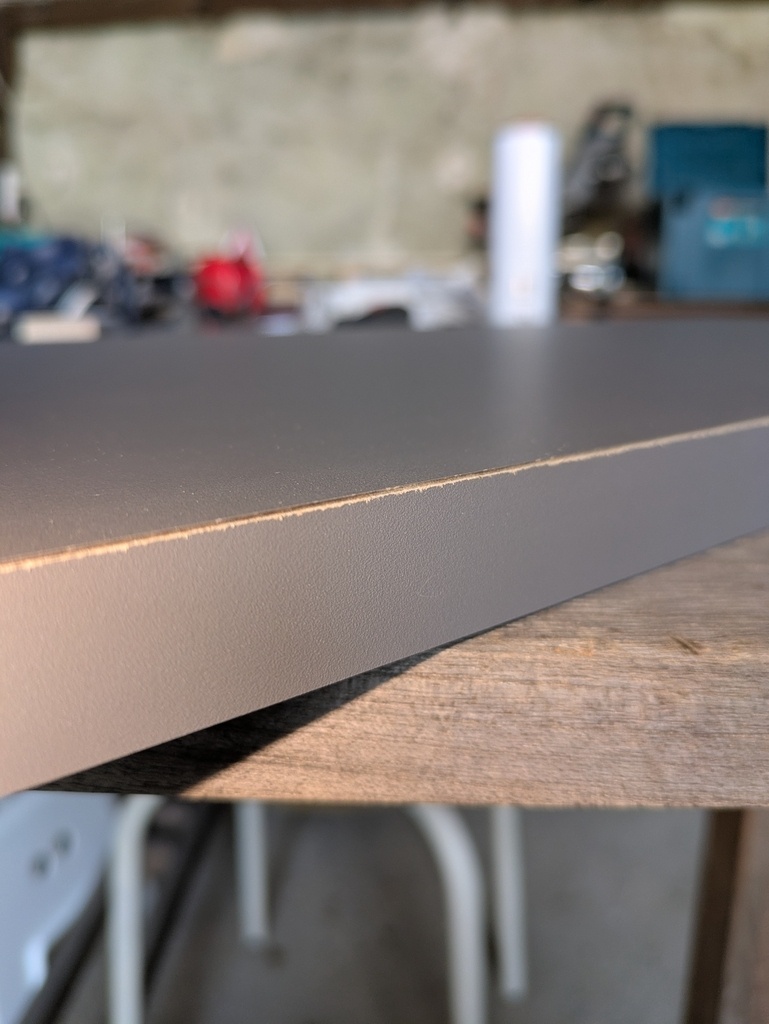

j'ai peur que ça soit des éclats...
j'affleure les chants avec une ponceuse à bande, sens de ponçage vers l'interieur du plateau. il est possible que ta fraise s'est usée au fur et à mesure de son utilisation.
il me semble que ce soit votre technique se finition qui ne soit pas au point
votre mèche d' affleureuse ne coupe pas bien et effectivement la coupe n' est pas nette
je travaille a l' afleureuse , puis avec un petit rabot en acier avec un fer en rapide parfaitement affuté je fini le travail et je ponce l' arête du chant pour la polir et adoucir l' arête
de ce servir d un ciseau est acrobatique pour un débutant

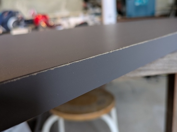

As-tu passé un coup d’affleureuse ?
Sinon, racloir.
Ensuite, ponçage avec cale et grain fin.
mais il y a une façon de passer le racloir et surtout de retourner le fil pour faire cette opération

Difficile de voir seulement sur la photo, et sans pouvoir voir de près ou toucher, mais ici, le problème vient de l'affleurage.
. Mon premier sentiment serait que cet affleurage ne soit pas suffisamment proche, et qu'il reste une bavure. Dans ce cas, lime à stratifié, ciseau parfaitement affuté presque à plat, cale à poncer avec un grain 150 ou 180, etc.
. Deuxième hypothèse, à l'inverse, ça serait trop affleuré, et tu aurais attaqué le chant (si le chant est aussi du stratifié. Par contre, si le chant est en ABS, même si habituellement on l'utilise après placage des faces, ça serait la première hypothèse, la bonne)

si ça ne part pas à l’acétone c'est bizarre, quelle colle as tu utilisé?
quel stratifié également, on dirait un noir soft mat, non? si oui, j'ai bien peur que ça soit des éclats car il est tres fragile.
si tu sens bien une surépaisseur, tu peux passer un ciseau le long. assure toi qu'il soit bien affuté et qu'il ne raye pas avant sur un panneau ou une chute du stratifié.

C'est un HPL gris anthracite, collé à la néoprène sur du MDF. Je suis sûre que ce ne sont pas des éclats car j'ai réussi à gratter un peu avec un ongle mais c'est impossible de faire ça tout du long sans m'éclater les doigts !
En fait j'ai l'impression que ce sont les fibres du strat qui sont restées accrochées et se sont collées avec la néoprène... J'ai peur de rayer le strat avec un ciseau mais je vais devoir essayer si je ne trouve pas une autre solution.

c'est dur à rayer franchement, mais il faut être sûr que le ciseau à un tranchant bien net. ne pas hésiter à passer l’arrête sur un panneau un peu comme sur un cuir des deux coté. un ciseau large de 30 ou 40mm

MagG il faut un ciseau en acier rapide et terminer l' affutage sur la planche en soulevant un peu
