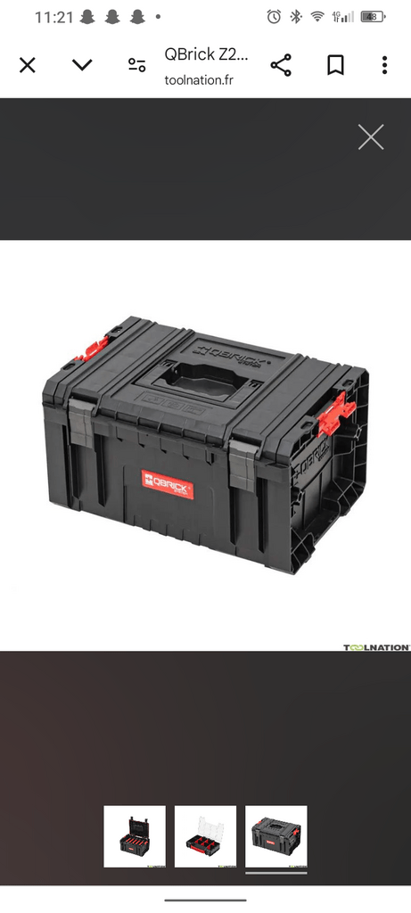

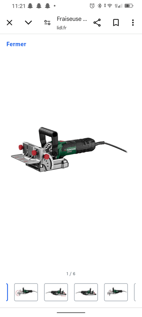

Voilà je cherche une astuce qui dure dans le temps pour caller ma machine dedans j'avais pensé a de l'extruder mais j'ai peur que ça s'abîme trop vite après faire un calage en CP mais je veux pas non plus que la boîte soit trop lourde alors si vous avez un idée a me conseiller je vous mets la photo de la boîte et de la machine merci d'avance de vos conseils et oui c'est une machine Parkside mais avec un lame cnt elle va très bien bonne journée a vous tous et bon copeaux

On voit souvent des calages de livraison en mousse blanche (ou bleue) réalisés par collage de morceaux elementaires (cubes ou autres formes) de mousses. C'est léger, facile à couper

L'ethafoam est effectivement une excellente idée. C'est un matériau très résistant (utilisé par exemple pour le calage de gros matériels pour le transport, cible tir à l'arc, etc.) peu compressible, très léger, assemblable par collage....

Tres utilisé chez les marchands de cycles, les carrossiers donc facile à récupérer

D'abord, fabriquer une caisse en bois dont l'intérieur a les mêmes dimensions que celles du Systainer. Emballer la machine avec du film alimentaire. Poser la machine dans la caisse, et remplir avec de la mousse de P.U. Quand c'est bien sec, démonter la caisse et couper l'excédent au cutter. Déballer la machine. Enfin, c'est ce que je ferais.

Rapide efficace et pas cher, c'est top

Bonjour , pour ma part j'utilise de la mousse noir style tapis de yoga découpé suivant l'empreinte de la machine , cela existe en plusieurs épaisseur et en plusieurs couleurs.

Une autre idée de modules en mousse ici (par cray )

Quand je fabrique des caisses de transport pour mes clients, j'utilise des plaques de mousse d'isolation que tu trouves chez Leroy PinPin - 4 euro la plaque ici par exemple

Une idée qui marche bien et est facile à faire, tout en étant abordable, c'est de prendre de la mousse polyuréthane expansive et de l'envoyer dans des sacs de congélation par exemple.
Ainsi, grâce aux sacs, la mousse ne va pas coller à la machine...
