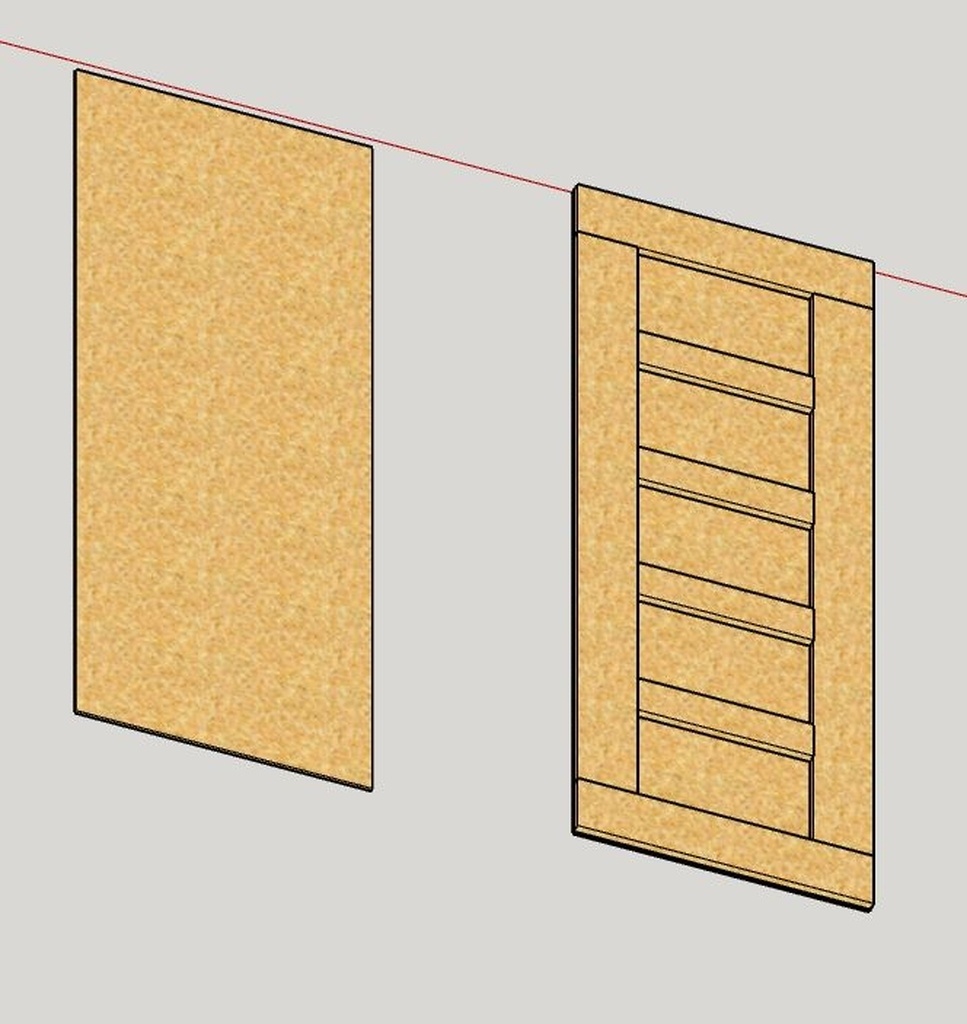

j'ai installé des châssis a galandage de la marque eclisse, 4 en tout. mon idée de départ était de faire des portes en OSB (pour l'esthetique) en faisant un sandwich de 9mm + 22 mm + 98 mm ... j'ai donc fait un prototype, pour atteindre les 40 mm des portes .. j'ai collé avec de la PU Sika Pro 11 FC
après essai de mon prototype qui marche au poil, j'ai donc fait les autres portes.
je pense que deux caissons ne sont pas totalement d'aplomb donc j'ai deux portes qui coincent de façon significative...
dans l'idéal je pense qu'il faudrait que je rabote de +/- 4 ou 5 mm pour etre tranquille
déjà je n'ai aucune idée a ce que l'osb raboté peut donner visuellement.. je ferais un essai naturellement.
je sais que cela n'est pas vraiment du bois, mais je me dis que certains beaucoup plus expérimenté que moi (bricoleur du dimanche et encore) auront de bons conseils pour la meilleure procedure a faire
naturellement je prendrais un rabot électrique à la main et je ferais des petite passe en ayant fait des repères sur les tranches et en vérifiant la planéité a la règle.. puis une fois épaisseur atteinte, poncer un bon coup pour avoir un surfaçage propre a la ponceuse a bande ou orbitale... mais j'ai peur qu'en faisant comme cela je risque de faire beaucoup de cuvettes/dos bombés.
je me dits que peut être il y moyen de faire autrement, peut être prendre ma scie plongeante sur règle, faire des passes de 3 mm rapprochées, puis faire sauter avec un ciseau a bois les restes d'osb, puis un petit coup de rabot et puis poncer pour avoir un surfaçage propre a la ponceuse a bande ou orbitale
qu'en pensez vous? trop galère? pas réaliste? une autre idée a me suggérer? ou cela serait plus intelligent de refaire les portes avec de l'osb plus fin?
