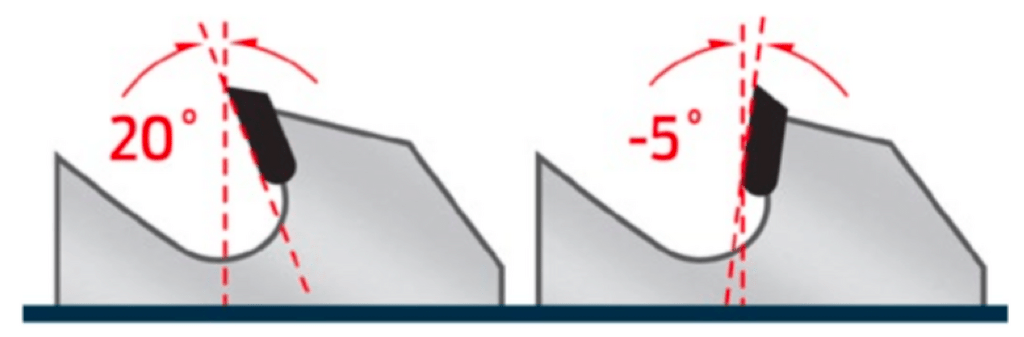

Ça consiste en quoi un angle d'attaque négatif ??
Natha25
Avec un angle positif, l'effort du tranchant va avoir tendance à soulever la pièce de bois tandis qu'avec un angle négatif, l'effort du tranchant va plaquer la pièce de bois contre le support.
Je parlais de quick-back dans mon précédent commentaire, il est plus juste de parler d'éjection de la pièce de bois.
Baudet
Aaaaahhhh.
J3e navais jamais pensé a ça.
Je pensáis plus a l'angle exterieur, et ça ne collait pas evidemment...
Ça frottait plutôt 😉
Ça tombe sous le sens ...une fois que tu l'as expliqué 😉
