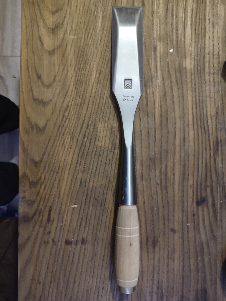

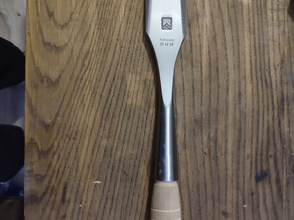

Jai un gros ciseau a bois de 50mm et j'aimerais changer le manche pour un plu grand si y'en a qui on des idées pour le démancher je suis preneur, il n est pas cloué si collé juste enfoncé en force dans le cône métallique et j'aimerai garder le manche intacte si possible. Je mettrais une photo si jamais..
Merci d 'avance pour vos réponse
avec un décapeur thermique, le bois va se rétracter en séchant tandis que le métal va se dilater avec la chaleur. Un petit coup de maillet sur le manche tandis que le ciseau est dans le vide (avec un réceptacle en dessous bien sur) et si tout vas bien ça se démanche.
