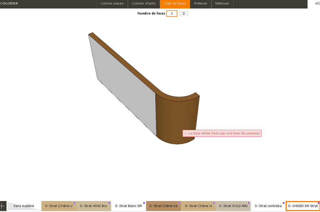

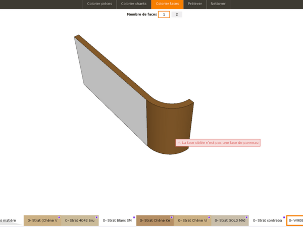

J'ai une question concernant l'utilisation d'Open Cut List, en particulier pour l'ajout de matières. Est-il possible d'appliquer un strat sur une pièce courbe ? J'utilise l'option "colorier face", qui fonctionne très bien pour les parties plates, mais lorsque j'essaie de l'appliquer sur une surface courbe, j'obtiens un message d'erreur indiquant que la face ciblée n'est pas un panneau. Pourtant, c'est bien un panneau qui sera cintré.
Si quelqu'un a déjà rencontré ce problème ou a des conseils sur la manière de procéder, je vous en serais très reconnaissant !
Merci d'avance pour votre aide !
EstOuest
Ocl ne sait pas interpréter les pièces courbes.
Pour le cas que tu présentes il n’y a pas vraiment de solution.
Il faut que tu fasses l’ajout de la pièce et de ses placages manuellement sur ta fiche de débit.
