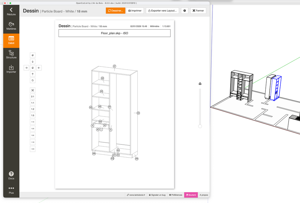

Voilà j’ai un projet assez conséquent sur sketchup avec pas mal de caissons, tous différents.
OpenCutList m’aide énormément pour le débit et le cale minage sur les panneaux.
J’aimerai pouvoir profiter de la fonction dessin qui me permet d’avoir la vue éclatée avec les meme références que sur le calepinage mais voilà, l’ensemble est trop dense et je ne vois pas comment dessiner caissons par caissons ou bien zoomer dans des sous ensembles sans perdre la notation.
Est-ce que l’un de vous aurait une idée ? Quelque chose qui m’échappe ?
Merci d’avance !

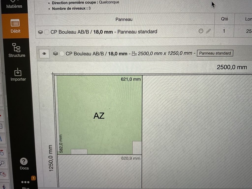

Youri Margarine
Quand il y a un décroché dans une planche ou une encoche par exemple, si la cote apparaissait directement sur le schéma de calepinage ça pourrait être intéressant. Ou bien qu’en sélectionnant un composant seul, les cotes complètes puissent apparaître. Mais c’est peut être compliqué à programmer !
En tout cas je trouve le passage par layout un peu laborieux pour sortir les vues détaillées.

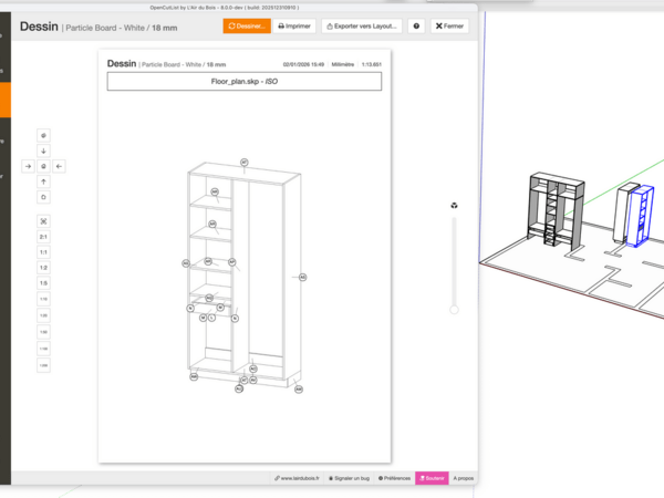

Qu'est-ce qui est laborieux dans l'opération ? Le fait de devoir sélectionner une seule pièce ou l'utilisation de Layout en tant que tel ?
Sinon, depuis la 7.1, tu peux lancer le module de dessin d'une seule instance de pièce depuis un Clique droit > Dessiner dans la fiche de débit.
Et de là, pour ajouter les cotes, il suffit de l'envoyer à Layout.
Sachant que depuis la 7.0, tu peux ajouter cet export Layout comme une nouvelle page dans un document Layout existant.

Bonjour Youri,
Tout d'abord, merci d'apprécier OpenCutList.

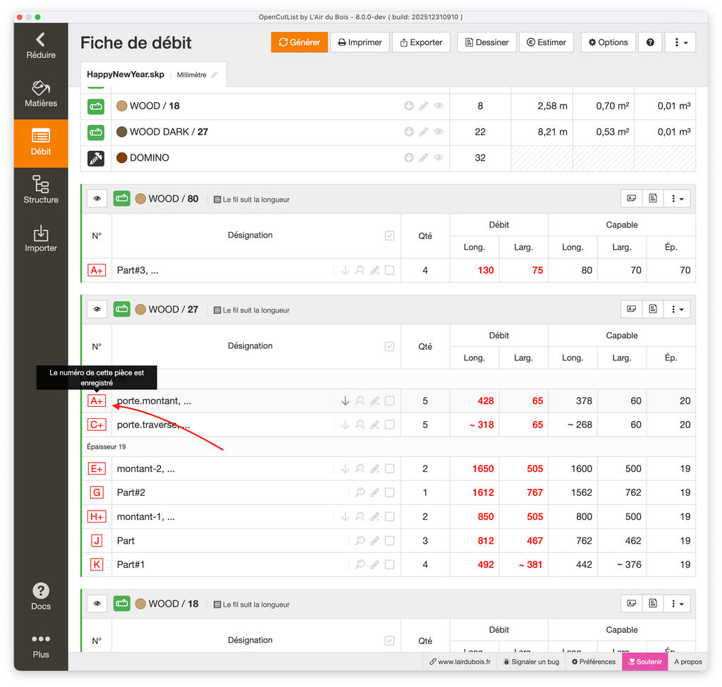

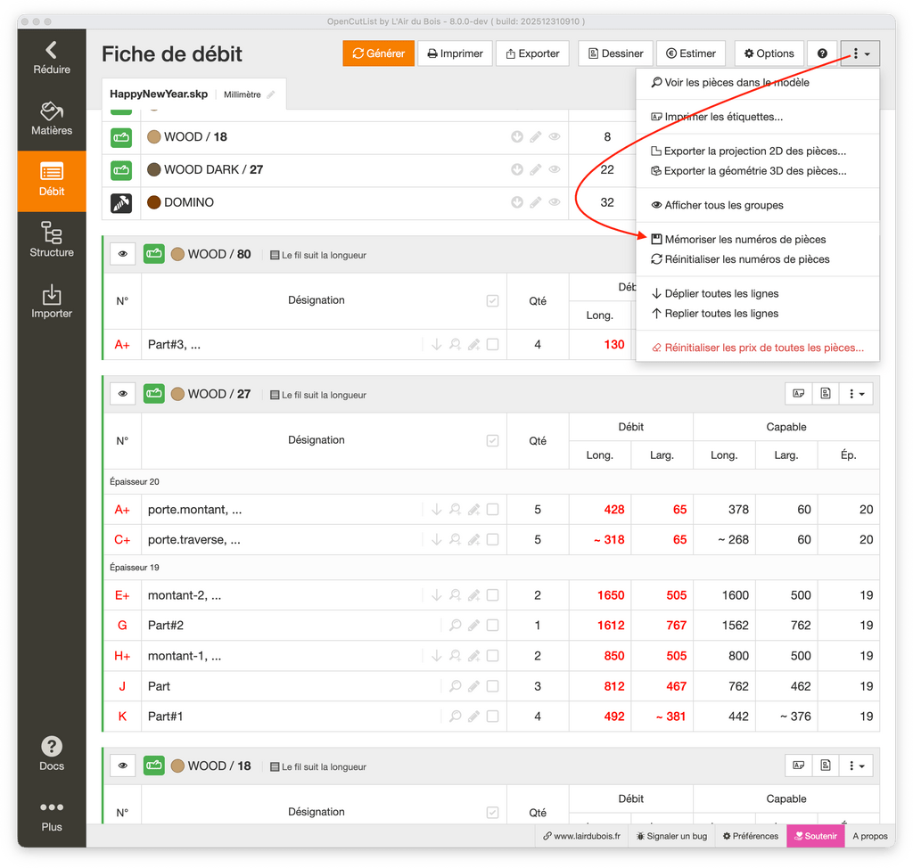

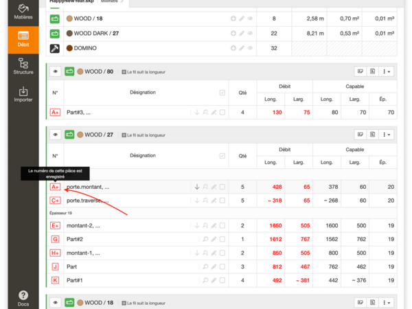

Pour conserver les numéros de pièces calculés sur le global lorsque si tu ne sélectionnes qu'une partie de ton projet, il faut :
  1. Générer la fiche de débit avec tout le projet
  2. Cliquer sur Mémoriser les numéros de pièces
Tu peux le faire pour toute la fiche ou pour un seul groupe.
Une fois que c'est fait tu verras les numéros de pièce enregistrés qui sont entourés d'un carré rouge.
Maintenant, même si tu ne fais qu'une sous sélection de ton projet, tu auras toujours les mêmes numéros que ceux générés au global.
Ca marche aussi si tu changes l'ordre de tri ou si tu actives des filtres sur les badges.
Mais pour répondre à ta question, une sélection dans le modèle d'un caisson, par exemple, te permet de concentrer le dessin sur ce dernier. Et avec les numéros enregistrés, ça reste cohérent avec le calepinage global.
