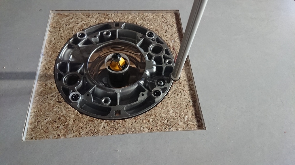

Bonjour, Les plaques d insertion pour defonceuse sous table sont assez onéreuses, est il nécessaire d en avoir une? Pourquoi pas fixer directement la defonceuse sur le plateau de la table? Au pire On va perdre de la profondeur de plongée ( 20 mm environ )... a vous lire...

L'idée de StephBZH m'a incité à faire pareil.
Une plaque de plexi 21x21, 8mm d'épaisseur à moins de 7€ achetée en GSB installée dans une chute de plan de travail cuisine à 0€ ; le tout monté sur un établi Lidl à 20€.
Si les 8mm ne tiennent pas, je remplacerait par du 10mm aussi

Ça dépend, c’est quoi ta machine ?
Tu peux trouver des plaques en alu pour une dizaine d’euros chez nos amis chinois.
Je rejoins Erebor : ce serait dommage de perdre en profondeur de passe pour une dépense aussi modeste.
Cela dit, comme les autres l’ont dit, du contreplaqué ou un autre matériau peut très bien faire l’affaire aussi.
À toi de voir ..
Pour mon affleureuse j'ai récupéré une chute de carbone de 4mm ultra résistant c'est ouf la rigidité du truc en plus d'être super léger. Bref il faut fureter et récupérer ce qu'on peut

Pour ma part, une plaque de cp de 10 mm convient très bien.
Pourtant, j'ai une défonceuse lourde (tra001= 9kg) et cela depuis 4 ans

je me pose plutôt la question dans l'autre sens! pourquoi payer pour un système de défonceuse sous table, alors qu'une planchette et 4 trous suffit ? (et c'est une question valable pour beaucoup, beaucoup de choses...)
Comme le dit Olivier Vernhettes rien ne s'y oppose catégoriquement. Cependant perdre 20mm c'est perdre 40 à 50% de la plongée de la défonceuse ce qui est pas top au final.
Rien n'empêche de fabriquer sois même avec de l'alu (pas trop fin quand même) ça s'usine très bien à la défonceuse et ça coûte pas un bras.

Regarde nos différents montages, beaucoup sont directement sous une plaque de cp. A commencer par la mienne
