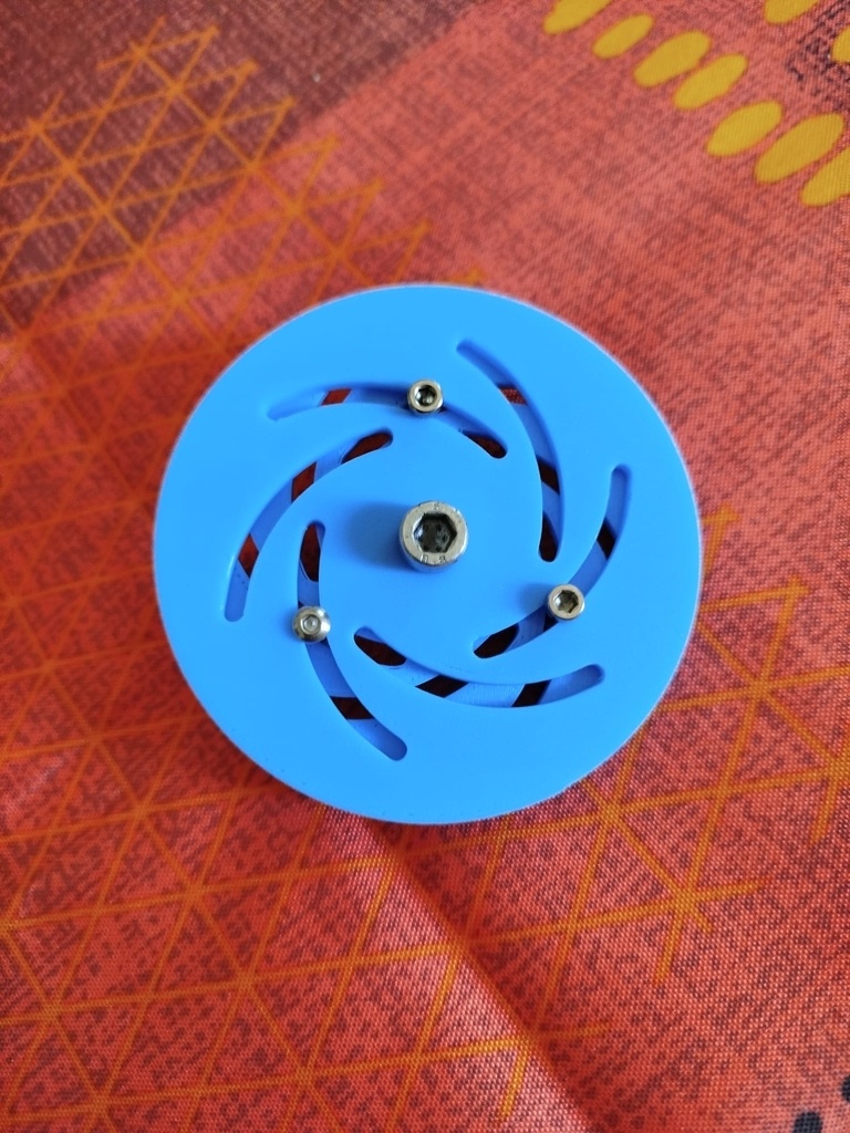

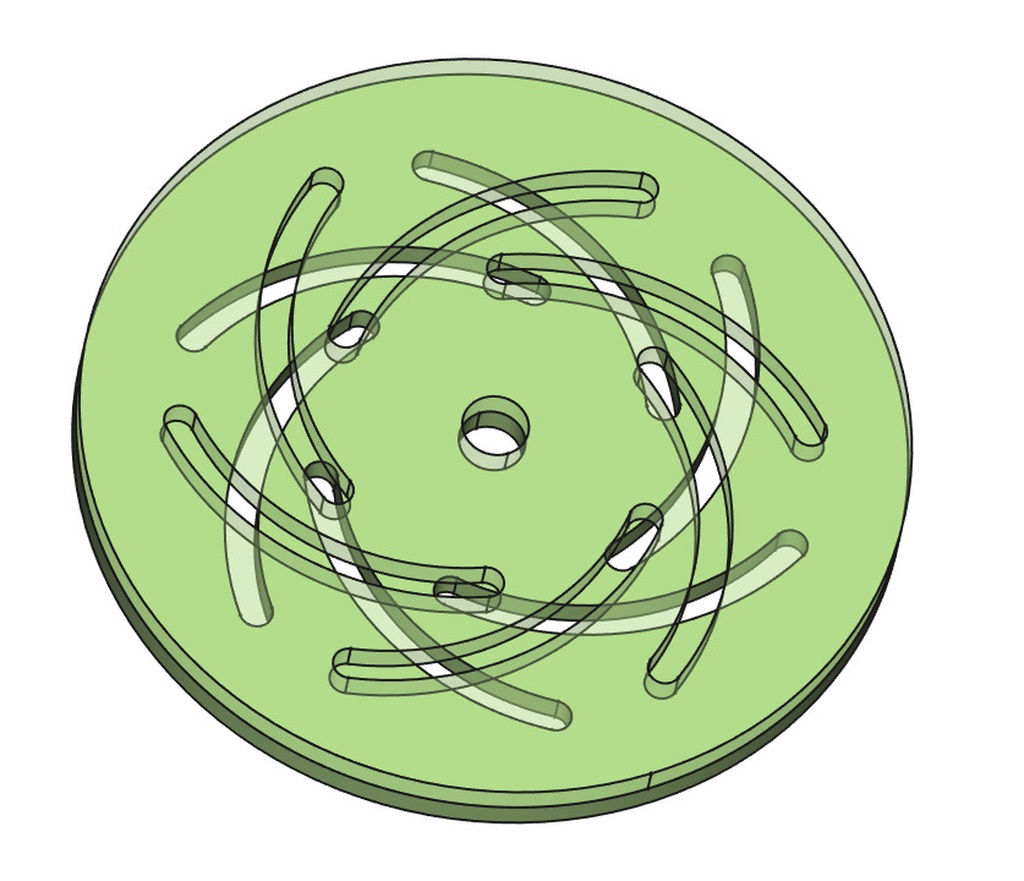

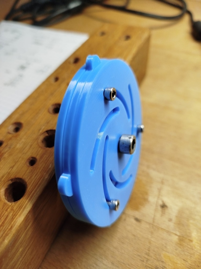

C'est rigolo, je suis justement en train d'en préparer un, en m'inspirant de ce même plateau de reprise en 300 mm.
Pour être sûr d'avoir compris le système, j'ai commencé hier par modéliser une maquette en diam 80 mm pour valider le positionnement des arcs.
Le plateau arrière est le même que le plateau avant, mais retourné.
Sur les conseils d'un ami tourneur expérimenté, j'ai rajouté un plateau intermédiaire, qui, selon lui, facilite grandement le serrage de la pièce.
Ça a l'air de bien fonctionner.
Comme crampons de fixation, il a utilisé des embouts d'arrêt de porte en caoutchouc.
Dès que j'ai un moment, je modifierai le dessin pour le mettre à la bonne dimension avec des lumières pour vis de 6 mm.
Je pourrai te faire passer dxf, stl, voire le fichier Freecad au besoin.
L'idée est de le fixer sur un plateau à vis M33, mais on peut aussi lui faire des trous adaptés au vissage sur des mors

je ne vois ton plateau intermédiaire que sur la première photo: tu pourrais précisez sa forme car je ne vois pas bien son utilité et son fonctionnement. merci
Jean34
Les 3 plateaux sont identiques :
  1. recto
  2. verso
  3. recto
