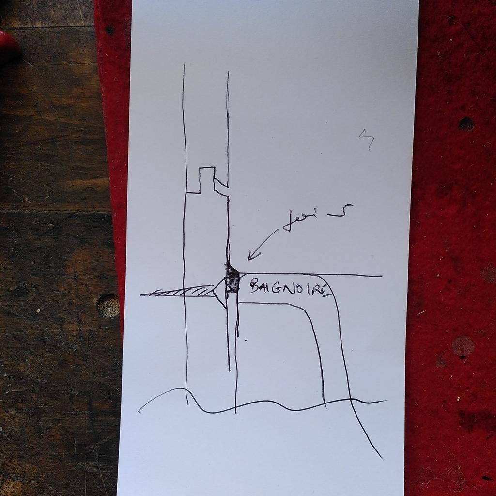

j'ai réalisé deux cabines de douche dont trois parois sont en bois. Pour la première dont les parois montent à 1m40_ j'ai utilisé du cèdre (dit du Liban, mais de provenance locale) corroyé et assemblé par rainures/languettes, en pose verticale. Finition poncée, pas de protection. Rien à signaler depuis 2014.
Pour la deuxième, trois parois toute hauteur, j'ai utilisé du bardage de douglas en pose verticale, assemblé aussi par rainures/languettes. Finition brossée avec cylindre brosse nylon sur meuleuse d'angle, pas de traitement de protection.
Pour les deux, j'ai été attentif à l'évacuation de l'eau : coupe à+/-30° en pied, remontée des bords du receveur (sur mesure) pour éviter les défauts d'étanchéité qui se produisent souvent au bout d'un certain temps.
Dans l'exemple présenté dans ta question, le fil est horizontal, et la baignoire est plaquée contre la cloison.
C'est un peu plus délicat à gérer question mouvement du bois : je garderais le principe rainures /languettes, avec un angle afin d'éviter des points de stagnation d'eau, et bloquerais (vis inox quand même ) la lame sur son support très près du joint d'étanchéité pour limiter le mouvement à cet endroit. Cf photo.
Pour le bois, je m'abstiens d'utiliser des bois exotiques, pour de multiples raisons qui n'appartiennent. Ensuite, chacun voit midi à sa porte...
En dehors du douglas et du cèdre, cela peut se concevoir avec du mélèze (des Alpes plutôt que de Russie) du robinier faux accacia ( pas facile à trouver dans une belle qualité ).
Sinon, s'il faut passer par un traitement d'étanchéité pour éviter taches, décoloration, pourquoi utiliser du bois massif ?
Voilà, bon courage et bon dimanche.
Jean
cbonniot
Merci pour votre réponse très complete.
Je ne suis pas rigide sur le sens du fil du bois, si cela est plus durable, alors pourquoi pas le mettre verticalement, à réfléchir.
En tout cas je garde en tête votre méthode de rainure / languette avec un angle pour guider l'écoulement et éviter que l'eau ne puisse s'infiltrer, c'est très malin merci !
J'aimerais également éviter les bois exotiques pour être honnête et préfèrerait du bois local, mais pas si je dois refaire cette pièce dans 5 ans parce qu'elle s'est trop abimée.
Ceci dit, le fait que vous les ayez mis dans une douche et qu'il n'y a pas de problème depuis plus de 10 ans est très rassurant.
Mon but est effectivement d'éviter d'avoir à traiter.
Du bois massif car j'aime le travailler, je trouve cela plus noble que de l'aggloméré et autres et je trouve que le rendu visuel est meilleur.
C'est purement pour mon plaisir.
Merci encore et bon dimanche à vous également !
