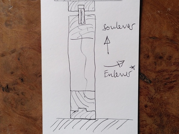

Chaluthier
5 mm de jeu, c'est pas des masses quand on connait le niveau de précision des travailleurs du bâtiment...
(maçons, plaquistes...)
Le plus sage serait de bien vérifier les niveaux sol et plafond, ainsi que les distances et d'en tenir compte pour la méthode de pose et l'ajustage de l'ensemble.
Si je devais poser un tel ouvrage, je procèderais comme pour une porte coulissante bois sur bois :
Au sol, un rail bois avec languette (ou fausse languette) de faible saillie, 4 mm par exemple.
Au plafond, un rail bois avec rainure plus profonde, 10/12 mm.
À la base du cadre claustra, rainure de 4/5 mm.
La traverse supérieure du cadre reçoit une fausse languette de 10 mm, dont la partie saillante peut être légèrement dégraissée.
Le cadre est de 4/5 mm moins long que la distance entre les deux rails, languette basse non comprise, ce qui permet d'insérer la languette haute en premier, puis de redescendre l'ensemble sur la languette inférieur.
C'est une méthode dite en dévêtissement. L'espace visible en haut peut être comblé par deux baguettes ajustées.
J'espère que le croquis complète mes explications.
D'autres méthodes sont sûrement possibles...
Bonne soirée.

waouh ! l'idée me parait excellente. Je tentais l'inverse avec un réglage sur la traverse basse. Je vais refaire mes croquis avec votre solution qui va compenser en plus l'écart de parallélisme plafond/plancher et qui rend effectivement le claustra démontable sans destruction. En plus nul besoin de fixation vissée. Vraiment merci pour votre explication et le croquis !
