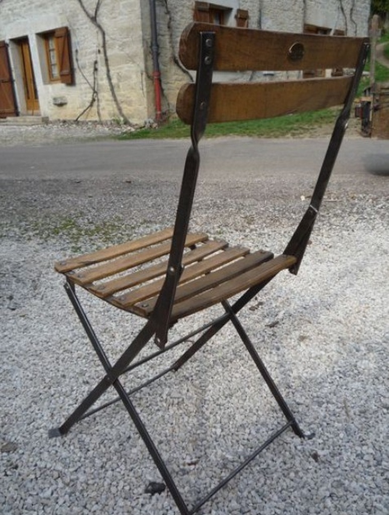

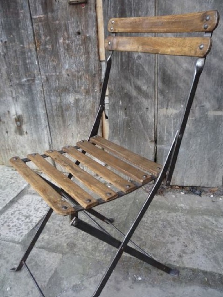

mon mobilier de jardin vieillit et je ne parviens pas à trouver comment remplacer les "rivets" qui maintiennent les planches sur la structure métallique.

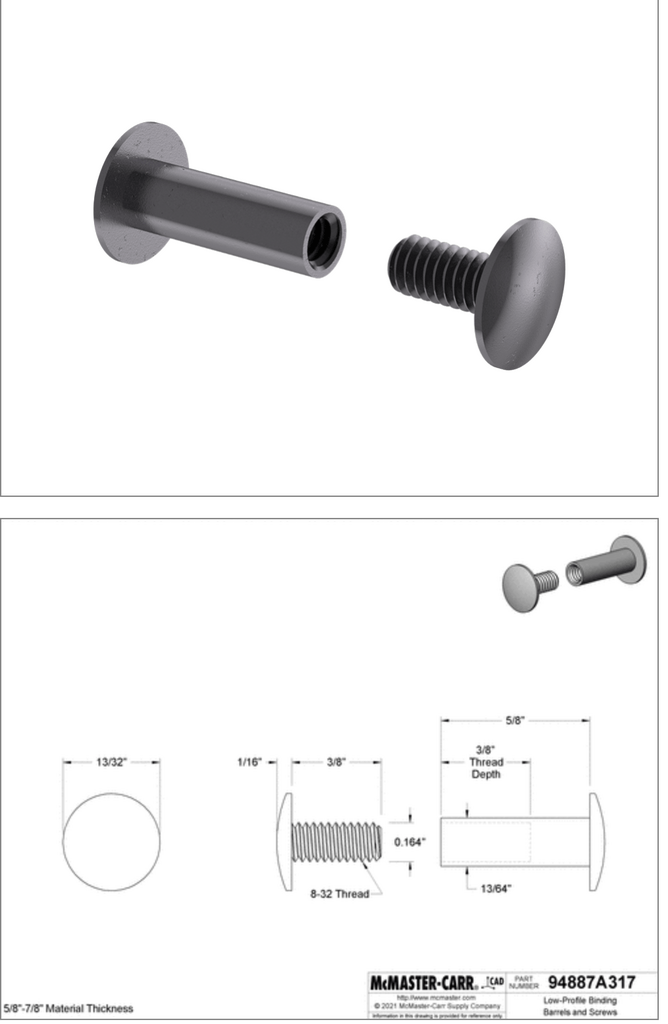

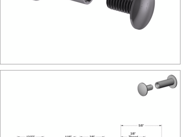

Je ne pense pas que tu puisse trouver des rivets pop assez gros , je partirais sur une vis de ce type( voir photo) qui te rapproches de l esthétique original.

Bonjour , je ne sais pas comment on appelle ces vis en Français( ici on dit "binding barrel" ou "sex screw" )
Fais une recherche par image
Chaluthier
Ici, ça s'appelle une vis de liaison.

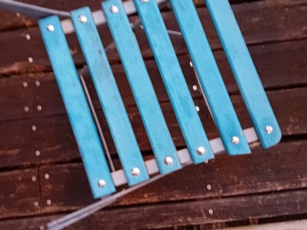

pour avoir été confronté au même problème j ai remplacé les rivets par des vis à tête bombée et des écrous inox. Cela me permets de démonter les lames lorsque un petit coup de peinture s'impose. l'esthétique est certes différente mais pas altérée pour autant. Mettre des rivets à chaud ,nécessite un savoir faire et le matériel adéquat , les rivets pop, bof bof!
Une petite photo pour te faire une idée

Une petite photo en gros plan de l'envers ?
Histoire de voir la manière de river pour ce type de chaise.
