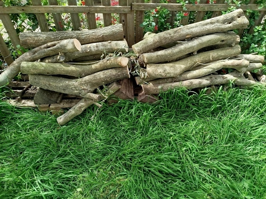

Débiter des branches et troncs d'olivier pour tournage et menuiserie ?
La moisson du jour, chez un propriétaire qui élaguait son champ.
En janvier, il y aura les gros troncs.
Pour éviter le fendillement, j'envisage de passer les branches au traineau à bûches, sur la scie à ruban pour faire sauter le cœur et en tirer des mini plateaux, comme les troncs passés à la gruminette.
L'idée étant, une fois secs, de corroyer ces petits plateaux pour les assembler par collage en vue de les utiliser dans des petits projets de menuiserie (type planche à découper) ou en tournage ,en bois de bout et bois de fil.
Bonne ou mauvaise idée ?
Je ne sais pas si une menuiserie ou une scierie possédant un séchoir accepterait de rajouter quelques éléments avec ses fournées.

Alors, j'ai tout débité dans la foulée à la scie à ruban, des longueurs de 0.5 à 0.8 m. J'ai fait sauter le coeur.
Puis dégau et raboteuse. Ca a donné des grosses sections carrées 80-90 mm ; des "plateaux" de 50-80 x 30-40 mm.
De belles surprises dans ces nranches d'olivier.
J'ai empilé tout ça dans 3 grandes caisses de rangement en faisant des litières de copeaux entre chaque niveau. Et laissé dehors tout l'été, couvercle entr'ouvert sauf quand ça menaçait.
Je viens de les sortir pour les ranger sous l'abri d'une cabane de jardin.
Quelques planches se sont ouvertes, certaines ont commencé à bananer, mais dans l'ensemble, ça n'a pas trop bougé.
Je vais préparer des bains de paraffine pour les extrémités.
