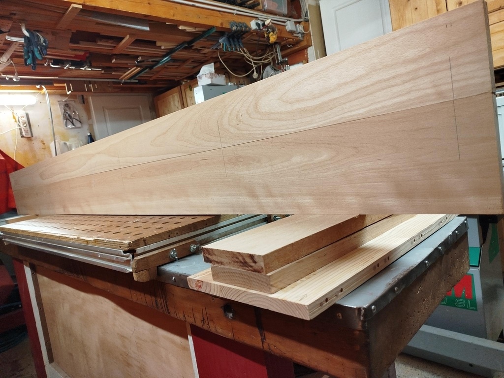

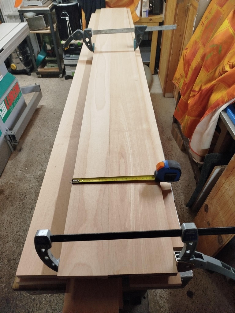

Je suis en train de préparer des avivés en hêtre pour réaliser une claustra sol-plafond ondulée en 12 lames de 2450x120x22.
Quelle finition appliquer pour un rendu le plus naturel ?
J'ai déjà utilisé une huile cire Blanchon pour mon bureau, en hêtre aussi, mais elle a "mielle" le bois.
