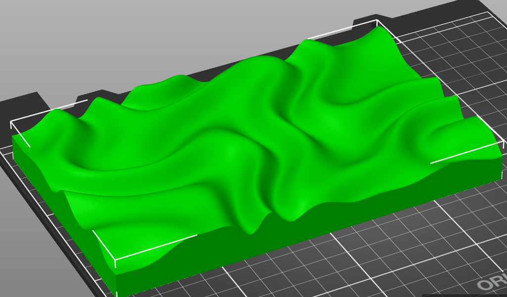

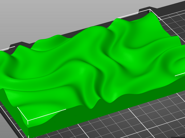

J'avais trouvé sur Etsy un stl pour usiner un panneau de bois décoratif
J'ai réduit la taille initiale 1000x700 au quart pour un premier essai d'usinage 3D sur du hêtre

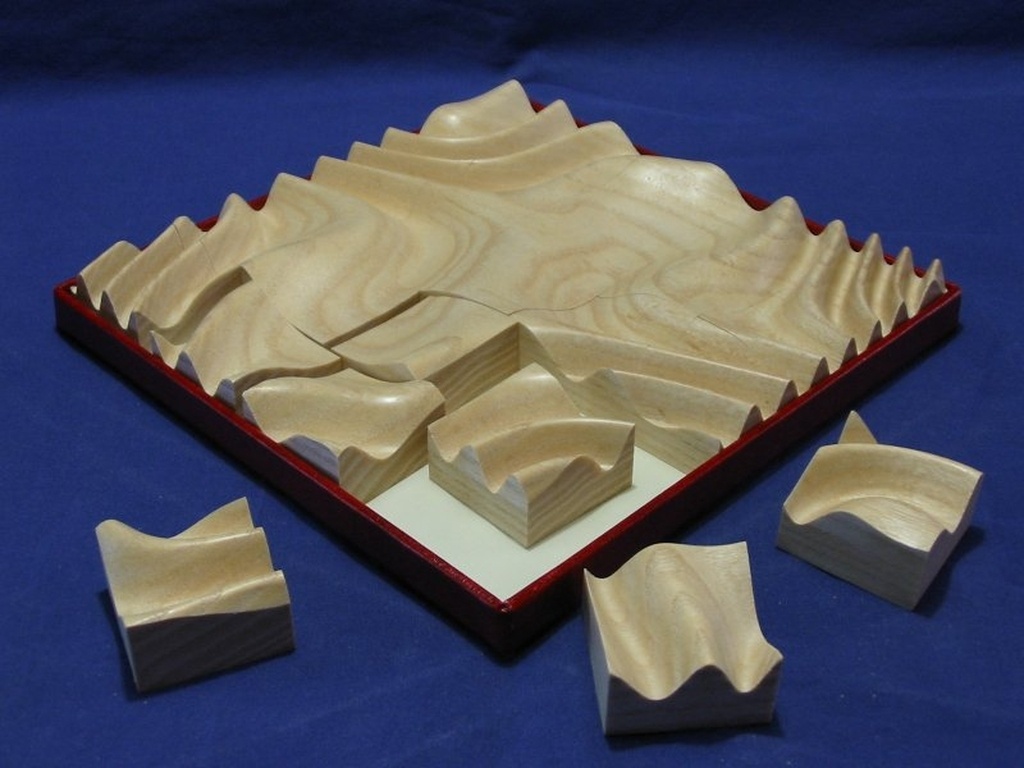

J'ai découvert qu'il existait des puzzles usinés de façon similaire
L'idée serait d'en créer un de 180 x 110 x 20 àpartir de cette forme
Ma question : comment procéder pour obtenir ces découpes parfaites ? Découper le brut auparavant et le réassembler avant usinage ?

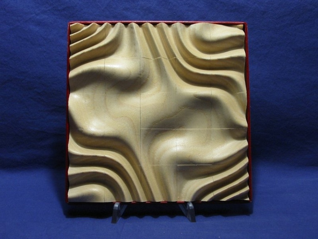

Jean34

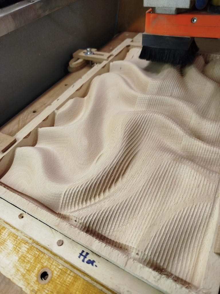

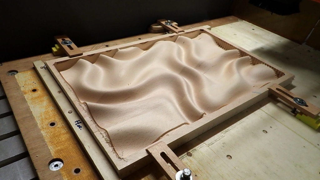

Alors, je me suis lancé sur une version réduite en 168x112x22 mm du fichier stl déjà montré.
Appui des 24 cubes de 28 mm sur une équerre + bandes martyres et serrage sur les 2 côtés. Pas de collage double face.
Usinage avec fraises hémisphériques de 8 (ébauche) et 6 (finition).
C'est très bien sorti (quasi pas de ponçage), avec quelques éclats (ébauche en passes de 2 mm peut-être un poil trop agressive ?)
Finition : j'envisage un vernis mat aérosol ou aérographe.
Prochain puzzle avec mes formes sur Fusion.
Si quelqu'un rest intéressé, je ferai un pas à pas détaillé du dessin à l'usinage.
A mon sens, pour le puzzle, chaque bloc est usiné indépendamment aux bonnes cotes.
Effectivement quitte à faire de la cnc découper le modèle n'est pas sorcier donc usinage independant

Jean34 Ou bien, tu prédécoupes, et tu visses chaque bloc par dessous sur une plaque de cp. Deux vis par morceau, en faisant attention que les vis ne soient pas trop longues pour ne pas toucher la fraise.
Plus un cadre tout autour pour bien tout bloquer (ceinture et bretelles...).

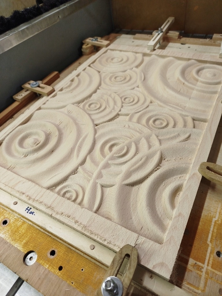

VPO
Hello, en m'inspirant de la création d'Eric78 , j'ai fait un puzzle en en décalant les pièces du puzzle de la largeur d'une lame de scie sous table (2.2mm) dans le modèle 3d.
[!Puzzle ronds dans l'eau](lairdubois.fr/....html?referer=1 "Puzzle ronds dans l'eau"
Eric78
Bonjour, pour information j'avais fait cela il y a quelques années.
Il y avait eu aussi des propositions pour la découpe des pièces.
En revanche, je suis intéressé à savoir quelle fraise tu as utilisé avec quel pas pour la dernière passe de finition en X (ou Y) et en Z. Sinon, comment as-tu fait le ponçage final ?
Je réessayerai bien d'en refaire, mais le ponçage avait été assez pénible la première fois.

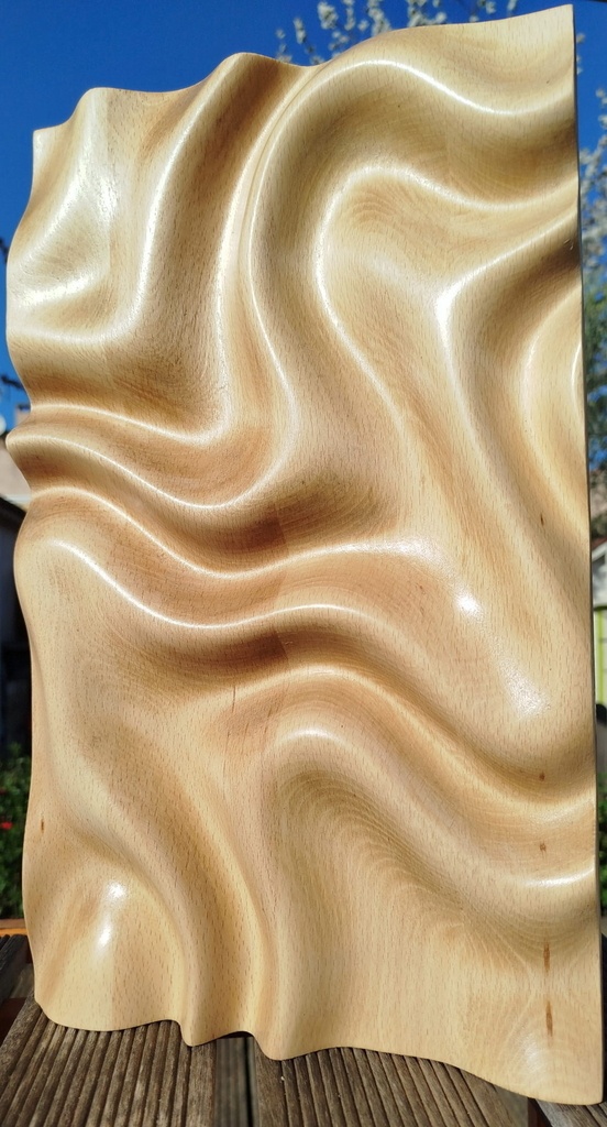

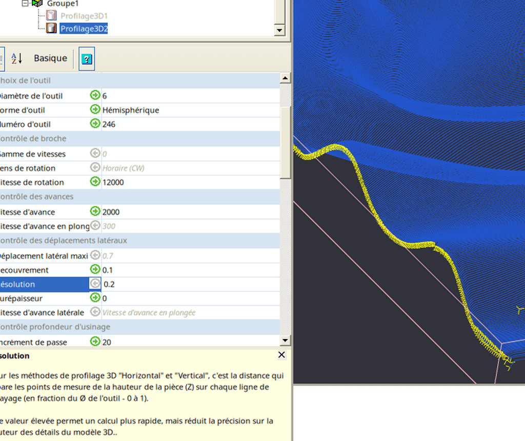

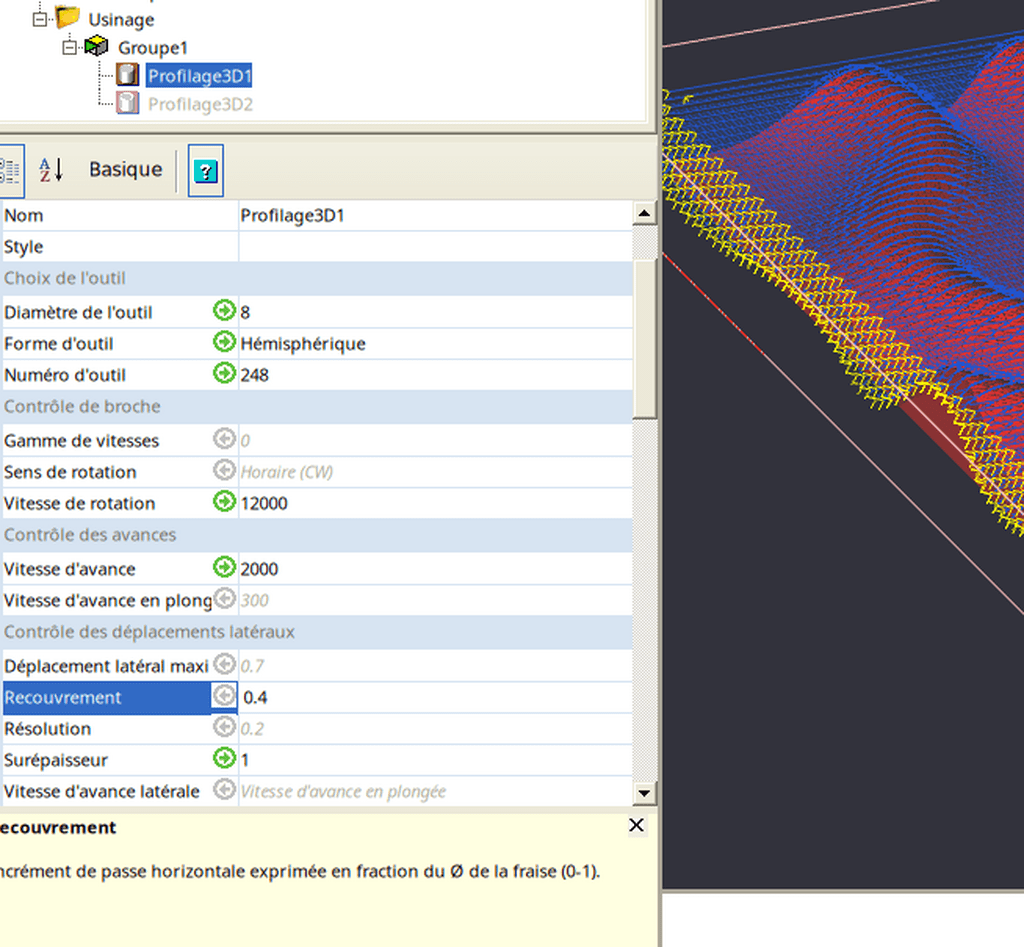

Jean34

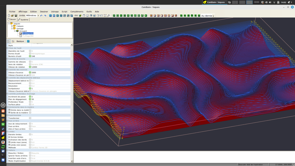

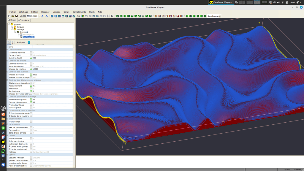

FAO avec Cambam-Mach3
Ondulations
2 opérations de balayage vertical
Ebauche : fraise hémisphérique de 8 ; 12 000 tr/min ; Avance 2000 mm/min ; recxouvrement 0.4 (incrément en fraction du diam de la fraise) ; résolution Z 0.2 ; passes de 2 mm ; surépaisseur 1 mm
Finition : fraise hémisphérique de 6 ; 12 000 tr/min ; Avance 2000 mm/min ; recouvrement 0.1 ; résolution Z 0.2 ; 1 passe
Gouttes
Ebauche lignes de niveau : fraise cylindrique de 8 ; 12 000 tr/min ; Avance 1400 mm/min ; recouvrement 0.4 ; passes de 2 mm ; surépaisseur 0.5 mm
Finition balayage vertical: fraise hémisphérique de 6 ; 12 000 tr/min ; Avance 1440 mm/min ; recouvrement 0.1 ; résolution Z 0.2 ; 1 passe
Quand le profil s'y prête (pas trop de détails), j'ai remarqué qu'on a tout intérêt à utiliser un gros diamètre, la finition est meilleure. D'ailleurs, pour les ondulations, il n'y a eu qu'un léger ponçage au 180.
Par contre, pour les gouttes, il y a eu du ponçage manuel dans les angles. Je ne suis pas descenbdu en dessous du diamètre 6 car c'était déjà 1h37 d'ébauche et 3h28 pour 500x360x21 mm.
