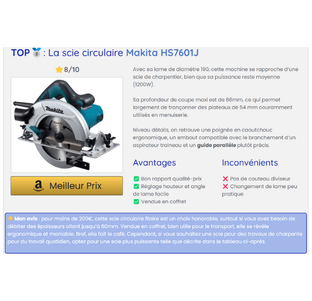

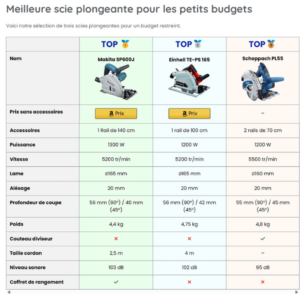

Actuellement j'ai un outil Parkside (marque Lidl) pour couper du bois, autant dire que c'est pas très qualitatif, ça prend une éternité, et c'est vraiment pas assez précis. J'ai fait quelques recherches, et j'hésite maintenant entre m'acheter une scie circulaire avec rail de guidage ou une scie circulaire plongeante (pour tailler des panneaux, tasseaux et planches de bois pour faire des meubles, principalement chez moi).
De ce que j'ai vu il n'y a pas tant de différences que ça, mis à part que les circulaires sont moins chères, moins sécurisées, parfois moins rapides à mettre en place, parfois moins précises, qu'il faut parfois des pré-trous... Est-ce que j'oublie quelque chose d'important ?
J'ai trouvé des comparatifs de 3 circulaires et 3 plongeantes (toutes filaires) qui correspondent à mon budget, est-ce que vous pourriez me dire ce que vous en pensez ?
Je vous mets les noms mais aussi les liens si vous voulez jeter un coup d'oeil, et dans le bloc d'après je vais vous mettre les captures d'écran des comparatifs si vous préférez regarder ici.

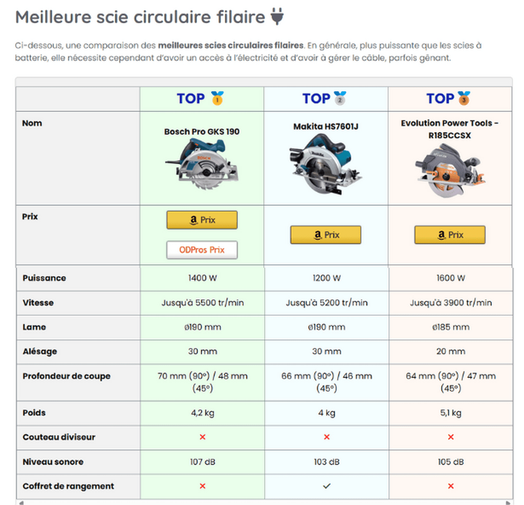

Comparatif scies circulaires

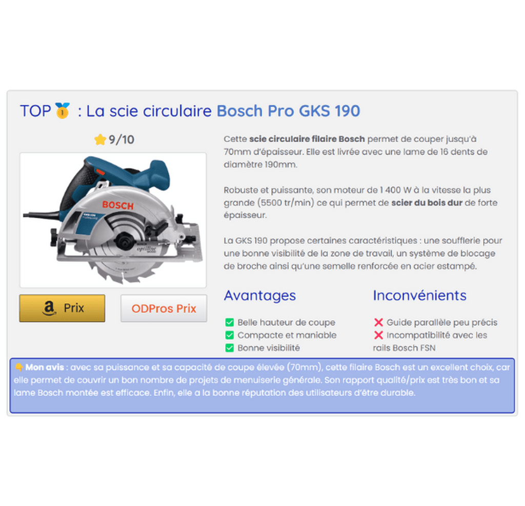

Top 1 : Bosch Pro GKS 190
Top 2 : Makita HS7601J

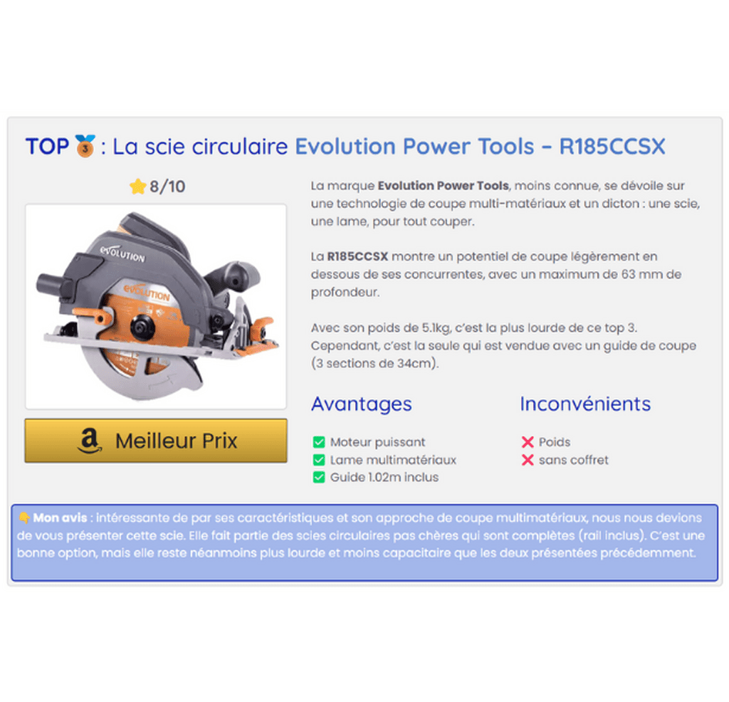

Top 3 : Evolution Power Tools - R185CCSX
Comparatif scies plongeantes

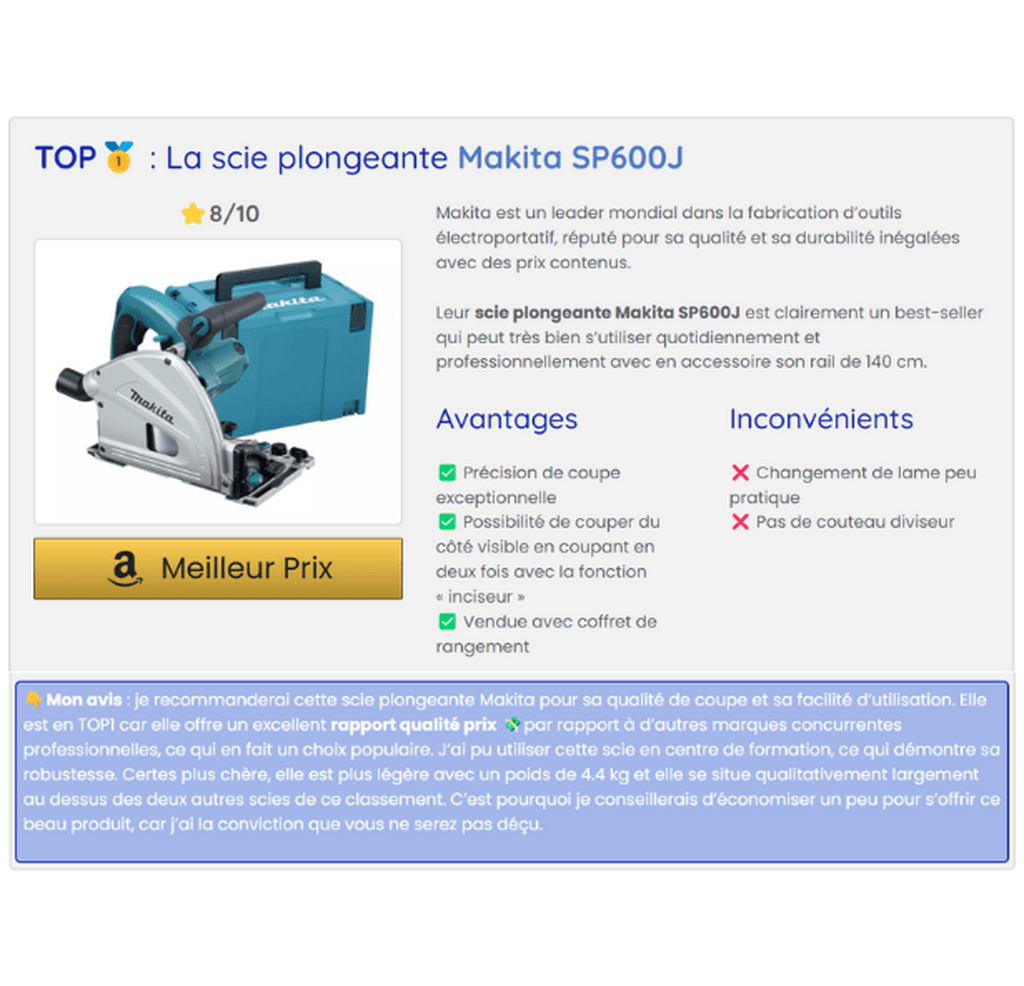

Top 1 : Makita SP600J

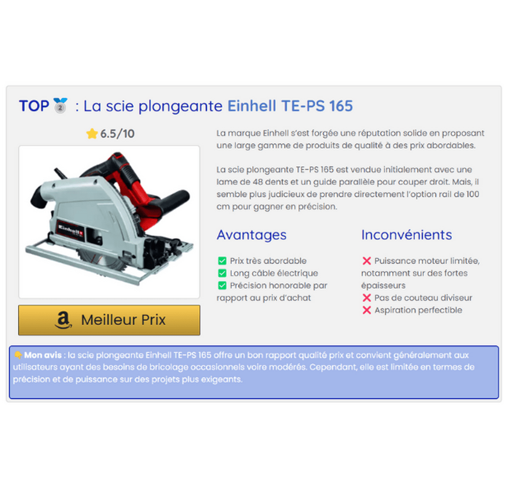

Top 2 : Einhell TE-PS 165

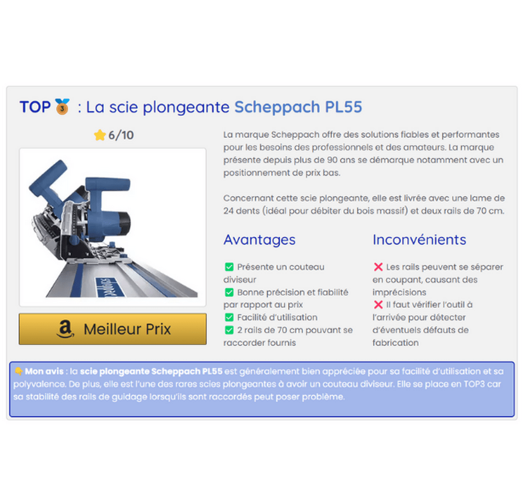

Top 3 : Scheppach PL55

Le meilleur rapport qualité prix et praticité, sans hésiter la Makita plongeante
je suis assez d'accord Le rapport qualité prix chez makita est bon
Mikita sans hésiter !

Merci beaucoup. Je vois qu'elle est vendue sans couteau diviseur, et il me semble que c'est plutôt important... Vous pourriez m'expliquer rapidement comment ça fonctionne ? (où est-ce que ça s'accroche, comment ça s'accroche, est-ce qu'il y a des tailles différentes, est-ce que c'est normal que ça coûte 30€...)
Beaucoup de scie plongeante n'ont pas de couteau diviseur (plus pratique pour plonger dans la matière). Elle est équipée d'une sécurité électronique qui empêche les kick back (ça fonctionne j'ai testé sur ma bosch pro et c'est vraiment top).
Comme dans toutes les marques il y a du bon et du moins bon mais pour ce qui est des électroportatifs servant pour le travail du bois, Makita reste une valeur sûre, au Japon la menuiserie c'est sacré.

dans le genre il y a la hbm qui descend a 70mm , sans doute lourde et moins maniable que la maki, faut voir l'usage (avec rail une fois que tu as essayé tu ne reviens pas en arrière)

Slt, perso j'avais(je l'ai toujours) la Redstone, le clone de la PL55, j'ai fais avec, depuis des années, des tas de terrasses, volets, niches pour toutou, parquets SdB, portillons, aménagement van, jamais eu de soucis, machine amortie 20 fois. De base faut reprendre un peu les réglages, au moment de l'achat je n'avais pas hésité à faire sortir la scie de son emballage pour vérifier avec le vendeur la bonne planéité de la semelle. Achat avec 3 rails de 1,4m dont 2 fixés ensemble ad vitam, pratique pour les longues coupe de terrasses. Après la fin de garantie j'ai modifié le carter de lames pour pouvoir monter des lames de 170mm, on gagne 5mm c'est peu mais des fois ça sert bien😋.
