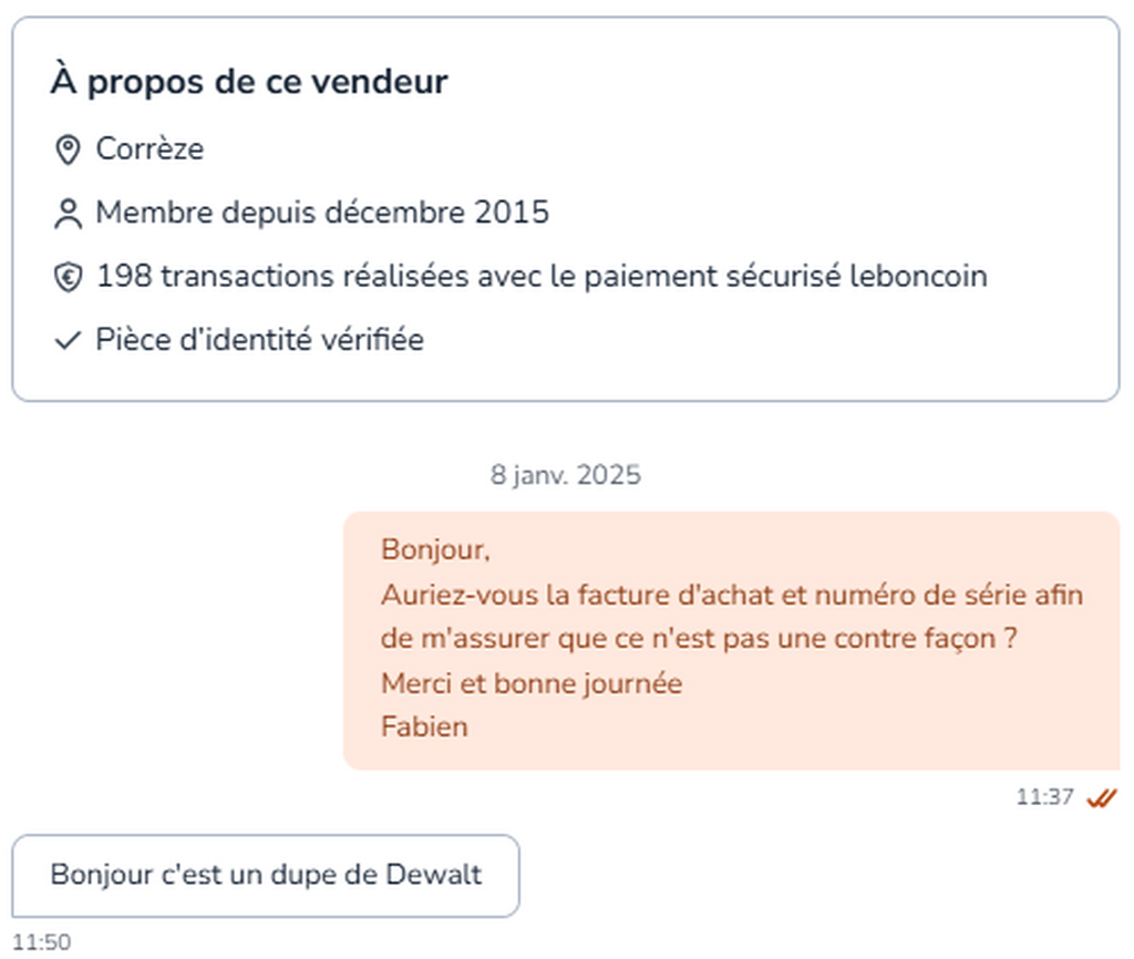

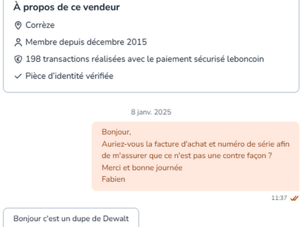

Je te conseille une marque connue et robuste. La meuleuse, tourne vite et prend beaucoup de poussière. cela peut donc vite user les roulements et rapidement il faut la changer ou acheter le module défectueux. J'ai eu la même approche que toi avec du Bosch vert et rapidement je l'ai réparée puis changée à la deuxième panne.
Peut-être devrais-tu mettre quelques euros de plus pour prendre du Dewalt, Bosch Bleu, Makita, etc.
Je suis sûr que tu peux trouver pour pas beaucoup plus que 100€.
Et enfin, ton besoin d'aujourd'hui n'est peut être le même que celui de demain...
Re enfin, méfie toi des bonnes offres sur LBC, Ali Express, etc. Ce sont des contrefaçons (ci-dessous un échange LbC avec un gars qui vendait des niveaux laser).
