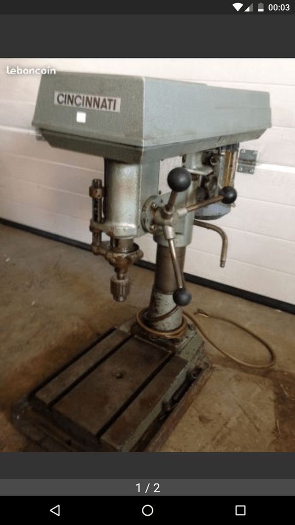

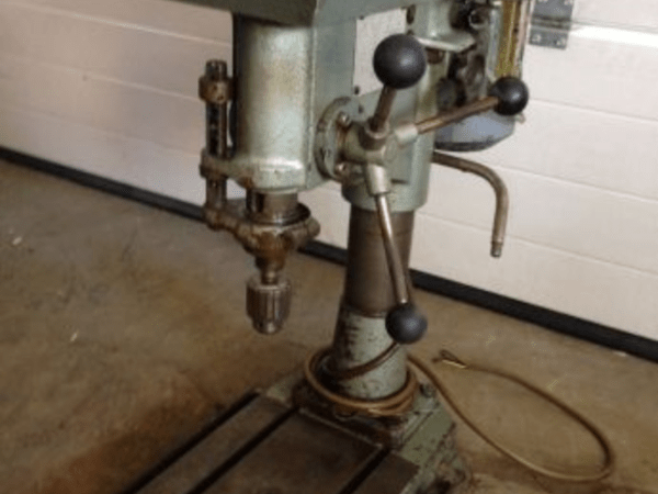

Si tu as le tri, il y a celle ci qui est pas mal je trouve.
J'ai la même (je l'ai payé moins cher quand même mais il y en a plus vers chez moi.)

Salut NuageViking , j'ai longuement hésité avant de me payer ce type de machine. Mes parents avaient récupéré une Cincinnati MT19 et j'ai eu l'occasion de l'utiliser sur du bois et du métal.
Au final, je me suis mis en quête de trouver la même. J'ai donc abandonné l'achat d'une perceuse sur colonne neuve au profit d'une perceuse d'établi d'occaz.
L'avantage d'une machine type Cincinnati c'est que c'est increvable et d'une robustesse à toute épreuve.
Ma MT19 est en mono (donc ajout d'un condo) et doit tourner autour des 750/800W. Juste suffisant pour des bois durs/métal (au dessus, c'est que du plus, en dessous je dirais que c'est limite).
Le choix établi/colonne t'appartient. Perso, je n'ai pas besoin de percer des bois qui font plus de 20cm d'épaisseur. L'avantage de la perceuse d'établi est que tu peux l'intégrer à ton établi et pouvoir travailler sur des grandes longueurs (mais ça reste un avis très personnel).
Comme l'évoque Ara il faut une crémaillère pour monter la table. Ça permet d'avoir plus de précision et de souplesse sur les réglages.
En conclusion :
  • vise un peu plus puissant pour le moteur
  • n'hésite pas à regarder les occasions sur des marques pro
  • la crémaillère, ce petit plus qui t'aidera dans la vie de tous les jours ;)
