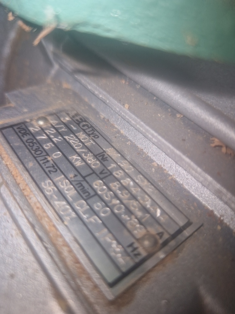

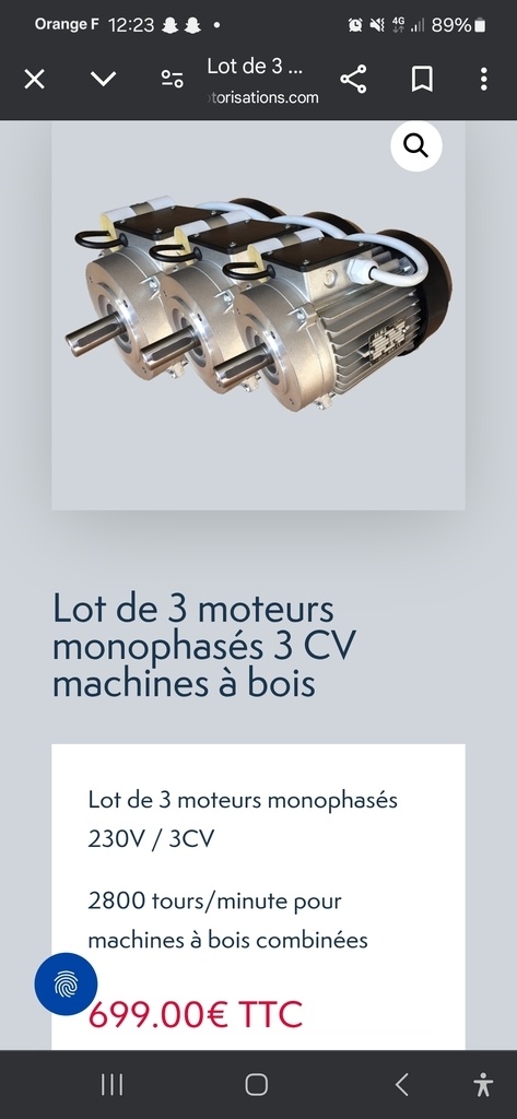

Je viens d'acheter un combiné lurem pour commencer la menuiserie
Mais les moteurs sont en tri et je n'ai que du mono chez moi donc je compte changer les moteurs
Est-ce que c'est moteurs serai les bon ??

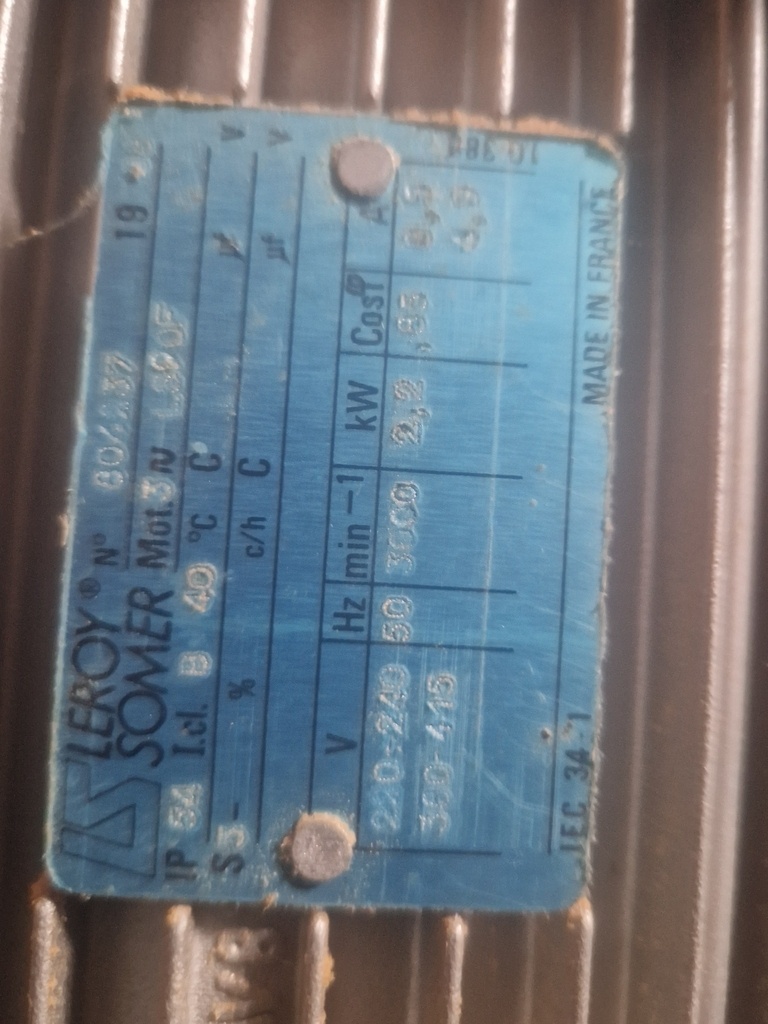

erredubois
Ajoute les photos des plaques signalétiques des trois moteurs dans ta question, stp

Leon23
Voilà les photos

erredubois
Je suis d'accord avec etiennedesthuilliers, un variateur sera dans doute moins cher que 3 moteurs, c'est plus simple à mettre en œuvre, tu garde les avantages du moteur tri, tu as en plus un démarrage progressif et un variateur de vitesse.
Il faut juste choisir le bon modèle😉

erredubois
Désolé de revenir aussi tard vers toi.
Chacun de tes moteurs fait 2.2 kW mais un seul tourne à la fois sur un combiné. donc il te faut un convertisseur avec les caractéristiques suivantes :
tension d'entrée 220 V mono
tension de sortie 380 tri
puissance 2.2 kW mini

Et bien oui pourquoi pas si c'est plus simple que de changer les moteurs ça peut être une option
dur de répondre sans savoir comment sont les moteurs d'origine...
les quatre points clés pour remplacer les moteurs sont : même diamètre d'arbre, même trous de fixation, même puissance (approximative) et même vitesse de rotation. puissance et vitesse sont écrits sur la plaque du moteur, et le diamètre et les ancrages se mesurent au pied à coulisse.
Mais comme dit Etienne, il est aussi possible, et parfois plus simple et moins cher, d'installer un variateur de puissance mono vers tri. Il faut en prendre un de puissance supérieure ou égale à celle des moteurs (donc regarder ce que dit la plaque sur le moteur) et bien de type mono vers tri. et bien lire la doc pour ne pas se planter au branchement.
