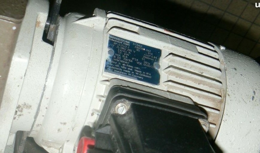

Je viens de faire l'acquisition d'une petite scie à ruban Lurem (SR 250 de 1983) en bonne état et surtout pour une somme dérisoire.
En revanche, elle est équipée d'un moteur en triphasé 1.1kw. Celui d'origine d’ailleurs.
"voir plaque moteur sur la photo" bon c'est un peu petit, si besoin j'en ferai une autre en zoomant +.
Vous l'aurez deviné, voila ma question, ayant une installation au 220 V, quelqu'un serait-il me dire si ce type de moteur se transforme facilement? Ou par quels moyens?

Je viens de me creuser la tête comme toi pour la même raison. Alors, pas la peine de perdre, ton temps, les montages avec condensateur, ça fait perdre trop de couple. Il vaut mieux monter un variateur de fréquence qui transforme le mono 220v en tri 220 v. Il faut mettre les 3 barrettes de couplage de ton moteur comme ça III en couplage triangle. J'ai commandé un Altivar de chez Schneider, je n'ai pas voulu essayer une chinoiserie. Je les commandé en UK à moitié prix qu'en France. Livraison sous 3 jours.
ebay.fr/itm/TE...5UAAOSwbP1aU4~9
google.fr/url?...uc29gD6IL5qMlS9
Tu peux faire un comparatif prix d'un moteur 220/variateur de fréquences sachant que moteur tri est plus durable et plus coupleux qu'un mono avec condensateur. De plus un variateur apporte d'autres avantages : temps de montée en régime réglable, arrêt freiné, vitesse variable possible > à l'origine ainsi qu'un gain de puissance et de couple...
