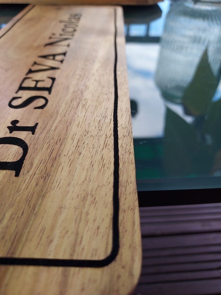

... par contre, je mentionne un point important : la précision de ces machines est très bonne pour des petits tracés et surfaces type lettres, logos et dessins mais elle est faible pour de longues lignes droites par exemple.
C'est lié aux jeux existants dans les différents mécanismes (fixation laser, déplacement roues, profilés alu) et qui s'additionnent dans ce cas. Rien à faire !

Quand je regarde la photo que tu as prise de la ligne droite, je me demande si c'est un problème de laser ou la réaction du bois.
Le laser provoque une combustion "contrôlée" mais sa propagation dépend du bois. La ligne qui devrait être droite me semble légèrement déviée par les fibres dures, un peu comme un vélo dans une ornière.
Par contre, les très légères alternances "tension / détente" des courroies du laser pourraient aussi en être la cause.
Ceci dit, les zigzags me semblent bien obéir aux fibres du bois ?

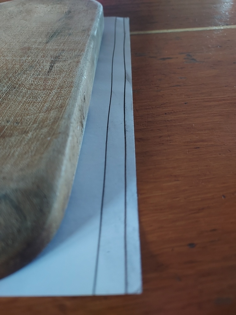

Je pencherai plutôt pour une imprécision de la machine et ton exemple du vélo correspond plutôt à ce qui se passe au niveau du déplacement du chariot du laser dans son rail, avec des micro-oscillations. J'avais vérifié les courroies et il n'y a pas de jeu à ce niveau.
Mais je vais tester rapidement l'autre hypothèse sur un bristol : si la ligne est droite, c'est le bois qui est en cause.
Amadeus41
Bon ben hypothèse mécanique confirmée, dommage !

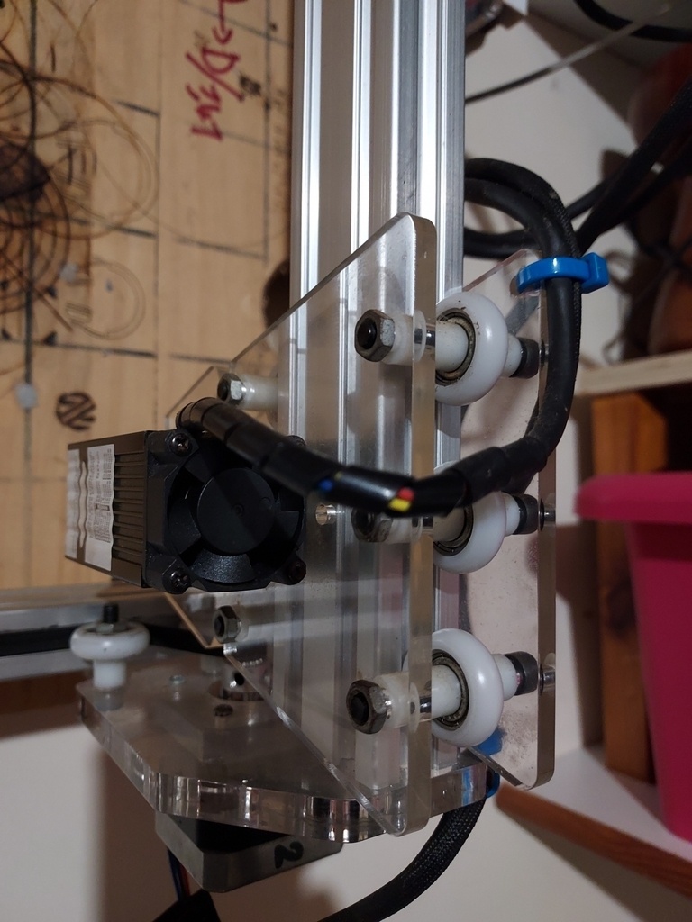

Bon bon, après analyse comme vous l'aviez proposée, je pense avoir identifier la cause de ces lignes pas droites : ce sont les 3 roues qui supportent le chariot de laser, elles ne sont pas parfaitement rondes 😖
Je le sens en les faisant rouler dans le rail. Ça se joue à pas grand chose mais c'est suffisant pour engendrer ces oscillations du tracé.
Il faudra les remplacer pour d'autres de meilleure qualité. Je ne sais pas si ça se vend en pièces détachées. Vous avez des pistes ?
