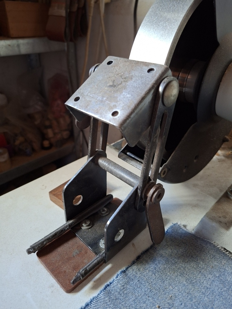

J'ai utilisé pdt 6 ans une meule blanche 80 en 20mm de large, c'est pas très large mais on y arrive et c'est formateur.
40mm, c'est bcp plus confortable. Et le luxe, c'est une CBN (pas besoin de rectifier, toujours le même angle).
J'ai conservé la platine à double articulation, top
(marque TAYLOR de mémoire).
