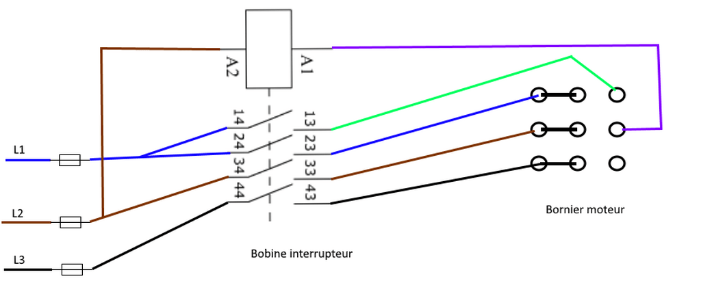

Je me suis donc lancé dans le shuntage du bouton. Pour l'instant cela ne marche pas c'est pour cela que j'ai besoin de votre aide (Erreur "OverCurrent" sur le variateur)

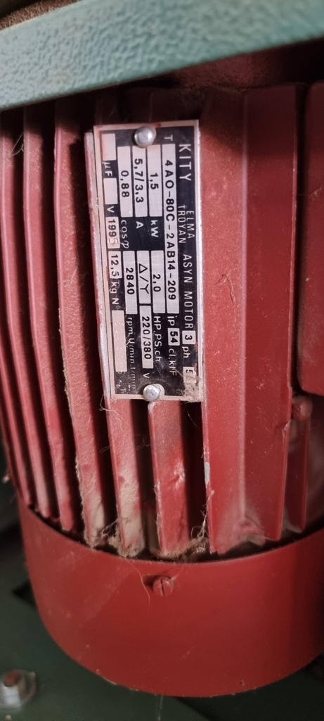

Je vous mets un schéma du câblage qu'il me semble avoir sur le circuit, ainsi que la plaque du moteur.
En précision quand j'ai réalisé le shuntage j'ai relié les différentes bornes avec des dominos:
  • noir avec noir
  • marron avec marron et violet
  • bleu avec bleu et vert

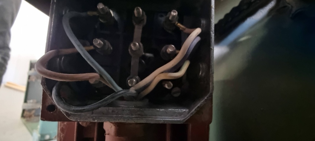

PS: sur la photo du bornier le branchement est en étoile, on a fait le passage en triangle après la photo
Si jamais quelqu'un ici arrive à comprendre d'où vient le problème.
il me semble que du variateur au moteur, il faut juste 3 fils pour les trois phases, plus un fil de terre. le fil violet qui fait la boucle il faut l'enlever, et le fil bleu relié au vert pareil. c'est ceux qui servaient à la bobine, là ils font des courts-circuits. (je parle des couleurs sur le schéma) et par contre, dans le bornier ou sur la carcasse du moteur doit avoir une fiche pour la terre, qu'il faut bien brancher au variateur sur la fiche de terre.
si le moteur tourne dans le mauvais sens, juste inverser 2 des trois fils de phases.
les phases sont généralement notées U, V et W dans le bornier moteur.
aussi les barrettes dans le bornier moteur ont l'air d'être montées en étoile et pas en triangle.
pour faire "propre", il vaut mieux éviter les sucres et juste mettre un câble 4 fils directement, en 2.5mm² souple, avec des cosses serties en bout. Chaque sucre c'est un risque de court-circuit et d'étincelles... je recommande une longueur de câble neuf, et laisser les câbles en place pour le jour ou il faudra faire marche arrière et rebrancher en tri.

aussi, est-ce que le moteur est bien en 380/220 ? et pas en 380/600 ? (ça doit etre indiqué sur la plaque)
isador
Le moteur est bien en 220/280 et on a fait le branchement en triangle avant de tester (qui d'ailleurs était assez chiant à faire car l'accès était compliqué).

Avez-vous encoder le nombre de tour minute moteur ?
Ainsi que les autres paramètres de la plaque signalétique du moteur (courant/tension/puissance/cos phi) ?

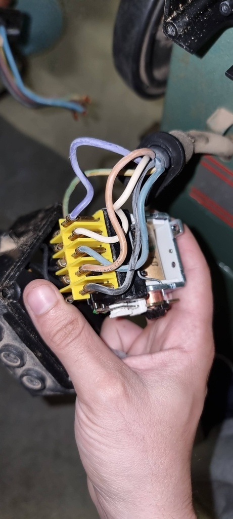

Le seul problème est que je suis obligé de resté appuyé sur le bouton marche pour que ma machine tourne, la bobine du contacteur ne semble pas "tenir"
Vous avez des idées pour ce soucis?
Cordialement
déjà un bon coup de soufflette dans le contacteur, si des fois c'est ça qui empêche qu'il tienne, mais ça se peut qu'il ne fonctionne pas, vu qu'il est prévu pour fonctionner sur du "vrai" triphasé. Idéalement, le variateur a des bornes courant faible, sur lesquelles on branche un inter de marche/Arret, et surtout l'arrêt d'urgence. Le mien a ça, mais je ne sais pas si c'est le cas pour tous. Sinon c'est les boutons du variateur qui doivent faire office de marche/Arrêt, pas idéal parce qu'il manque l'ARU, et que c'est pas forcément installé à un endroit accessible... Mais en théorie le variateur est branché direct sur moteur, pas d'interrupteur sur ce câble.

Oui du coup il faudrait shunter les boutons.
Je n'ai malheureusement pas de schéma électrique mais en démontant tout je pense arriver à retrouver les câble à connecter
msma12
question bête : la bobine du contacteur était alimentée en 400 V sur le câblage d'origine?
isador
Oui j'étais en 380, d'où le branchement en étoile sur la photo
msma12
OK donc la bobine étant d'origine en 400, le relais ne peut pas fonctionner correctement au niveau de l'auto maintien. Il faudrait soit changer la bobine pour une en 220 ou carrément le contacteur.
Ou alors ne plus utiliser le contacteur et commander le moteur en direct avec le variateur avec des BP ( voir si celui-ci fournit une tension de commande).
