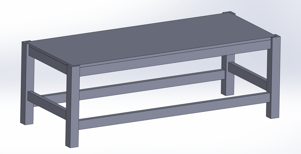

Salut les boiseux,
Je suis en train de voir pour réaliser un établis en hêtre (je ne veux pas le faire en pin car je pense que le pin sera trop flexible) car j'en ai marre de mon petit établis qui me sert au bricolage.
J'aimerai des remarques/conseils sur ce dernier pour avoir quelque chose qui soit assez durable dans le temps
Dimension du plateau: 250x100 ep 30m (deux plaques de contreplaqué de 15mm)
Pieds: 10x10
Traverses:
  • 236x10 ep 50mm
  • 86x10 ep 50mm

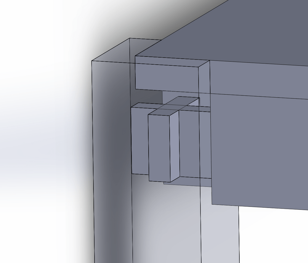

Les traverses ont des tenons de 80mm de profondeur (dimensions 60x20mm) mais sur celles qui soutiennent le plateau je vais être obligé de les réduire à 35mm car elles se croisent.
Je pense rajouter des traverses (dans le sens de la largeur) sous le plateau pour rigidifier l'ensemble (je ne sais pas trop tout les combien en mettre) ainsi qu'un montant entre les deux grandes traverses.
Sur la partie basse je rajouterai surement du contreplaqué pour poser du matériel.
Voila j'attends vos avis pour améliorer le plan avant fabrication.
Merci d'avance!
Chatongris
Salut ! Tu nous en dis plus sur ce que tu comptes faire avec ? Car pour ma part je dirais déjà qu'un mètre de large, c'est trop pour un établi (selon l'usage que j'en ai, moi). Et puis... À mon sens ce que tu as dessiné, c'est une table. Comptes-tu immobiliser tes pièces pour travailler dessus ?

Merci pour ton retour, effectivement j'ai oubliés de parler de ça dans le post.
Je compte m'en servir pour le travail des pièces (ciseau, défonceuse, etc..) ainsi que pour faire les assemblage.
Pour la fixation des pièces je compte faire un perçage MFT sur le plateau.
J'hésite également a positionner un emplacement pour mettre une défonceuse sous table au milieu du plateau
perso je ferai différemment afin de me faciliter la vie.
en premier le plateau viendrait par dessus les pieds, plus simple à faire et cela éviterait que tu attrapes le haut des pieds en travaillant.
Pour les traverses un assemblage tradi tenons mortaises me parait bien plus adapté, plus simple et plus solide. Tu excentres tes tenons afin qu'ils soient plus long, ou ton pied n'est pas obligé d'être carré, rectangulaire, ton souci disparait.
Les tenons doivent être les plus longs possible, un établi c'est fait pour subir, endurer sans bouger.
Coté longueur soit tu ajoutes un pieds central, soit tu augmentes la taille de la traverse.
Les établis, souvent, ne possèdent pas de traverses en haut, c'est l épaisseur du plateau qui donne la rigidité.
Très bon conseils sauf pour les traverses hautes. Ici le plateau aura le système de perçage mft et dans cette approche le plateau est un consommable le bâti doit donc être indépendant et pouvoir supporter un plateau moins rigide qu'un plateau traditionnel.

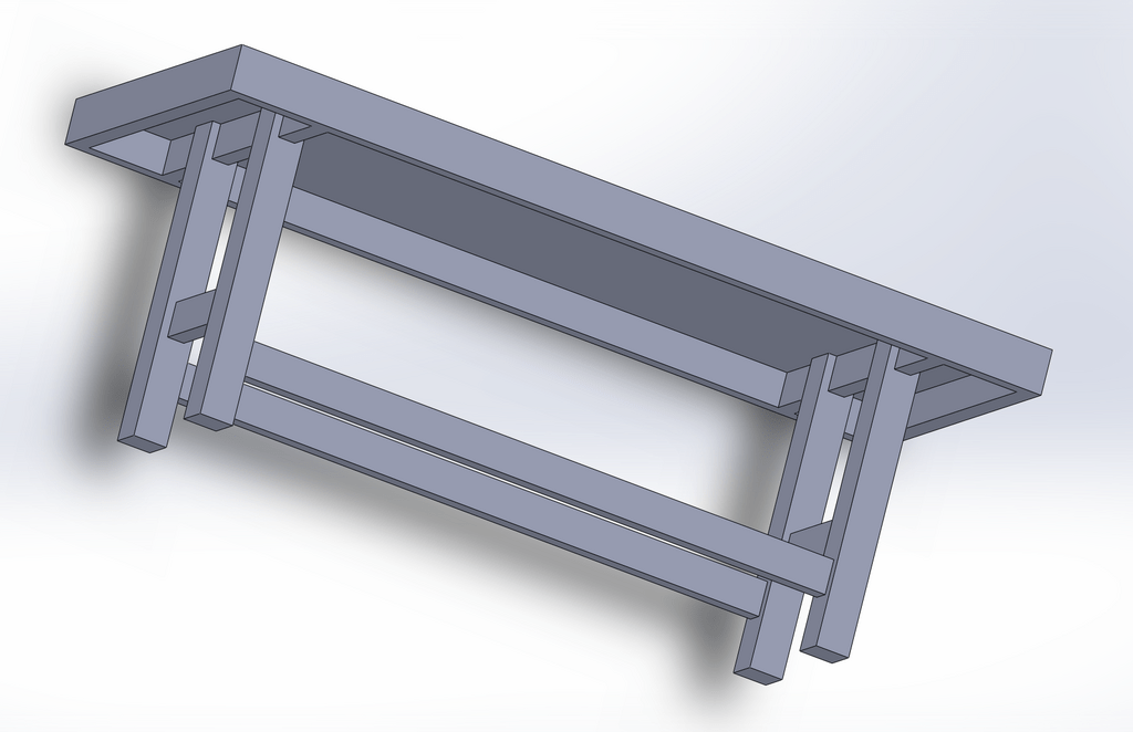

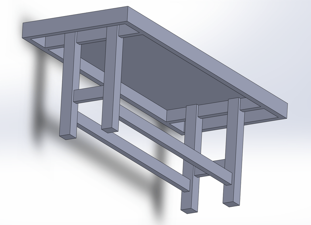

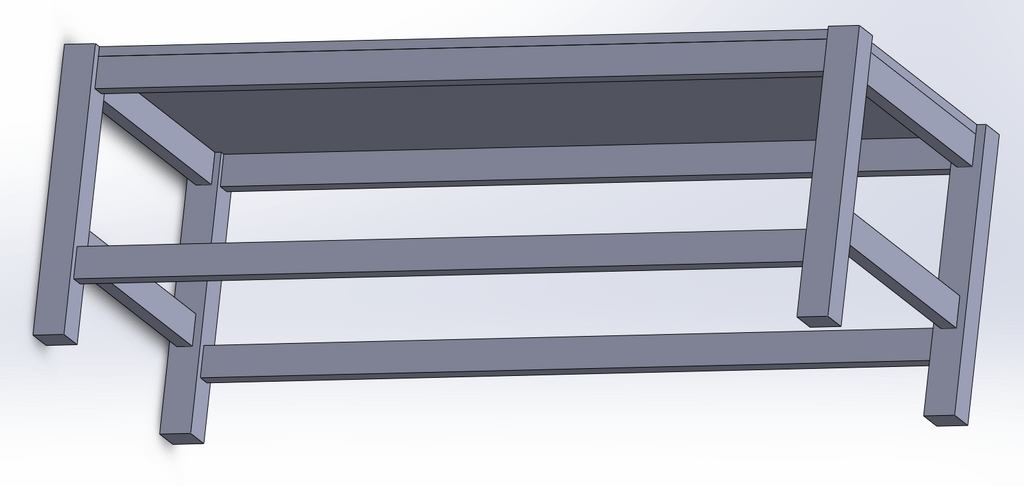

Merci déjà pour tout vos retours ça m'a permis d'y voir plus clair voici ce que ça donne:
le "bâti" de l'établi est rentré en toute part de 25cm ce qui donne des traverse de 180 et 30 cm entre les pieds.
J'ai fait le choix d'avoir tout le contour de mon contreplaqué avec des traverses pour garder une flexion la plus faible possible (je pense en rajouter également deux ou trois entre les pieds, que ce soit en bas ou en haut)
La traverse au niveau des pieds serra faite en enfourchement.
Pour la question de la presse je pense que ce sera une bonne idée d'en mettre une. Dans ce cas je verrai pour ne pas faire le débord sur un des grand coté pour venir fixer la presse sur le pied.
Pour le bois je passe sur du douglas, j'en ai trouvé à pas cher. Les traverse entre les pieds je verrai en quoi je les fait si je n'ai pas assez de douglas.
Si vous avez encore des remarque je prends :)
Baudet
Je parlais de déborder, mais 25 cm sur l'avant et l'arrière c'est peut-être beaucoup.
Tu n'as pas peur que cela le destabilise ?
Ou alors avec les pieds qui s'écartent.
Pour une presse, si mon coup était a refaire je la ferais a, un bout plutôt.
isador
Avec le poids qu'il va faire à l'arrivée je pense pas.
Au pire j'aurais juste à faire coulisser les pieds vers les extrémités sur les enfourchement et refaire les petites traverses du bas.
Baudet
Il y'a le même poids dun côté que de l'autre.
C'est équilibré.
Il y a la moitié de la largeur entre les pieds, et un quart débordant de chaque coté.
Il ne faut pas beaucoup de poids au bord pour désequilibrer tout ça.
Un ouvrage, quelques outils, quelqu'un qui s'appuye, qui glisse, qui rabote...
isador
Ok je vois, je vais voir pour faire l'enfourchement plus proche du bord (peut-être vers 10cm).
D'un côté je serai à ras pour poser une presse
Pour ce que tu veux en faire, les pieds sont énormes ! Des pieds en chevron de 50 x 75 sont suffisants, et j'en mettrais 6 pour éviter d'avoir une portée de 2,50m (ou même8 si tu veux éviter d'avoir un pied pile au milieu de la longueur).
