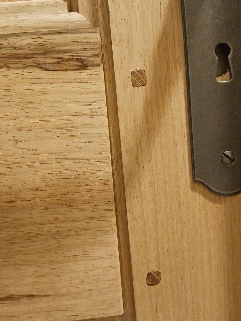

Bonjour ,
J'ai des portes en bois massif assemblées avec des chevilles en bois , les montants on travaillés.J'ai essayé de les faire revenir avec des presses les montants reviennent mais au bout de quelques semaines elles on repris du jeux . Quelqu'un aurait une solution pour résoudre mon problème.

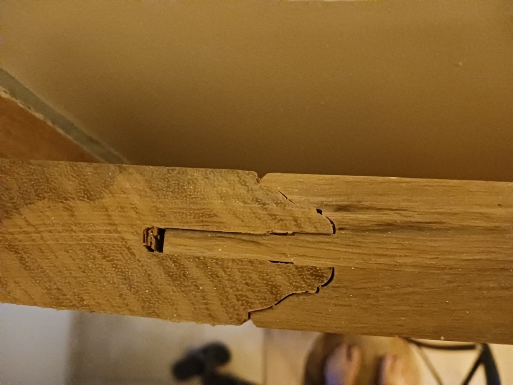

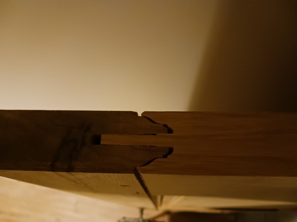

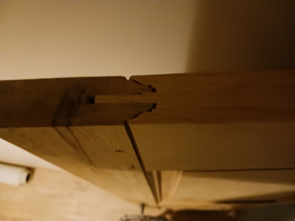

Ci joint deux photos du dessus de la porte ou on voit le montage. Les chevilles sont traversante, j'ai pu en enlever une et la remettre . J'espère que cela pourra vous aider Bonne journée

En passant un bout de fil de fer dans les fentes, on doit bien pouvoir sentir s'il y a un tenon ou pas.
S'il n'y a rien, je ne vois pas comment la porte peut encore tenir debout...

normandie
Quand je vois la premiere photo et a quel point le joint est ouvert je ne pense pas qu il y ait de tenons , j espère que je me trompe , faire une porte d element de cuisine a contreprofil sans tenon ça passe mais une porte d intérieur ce serait une erreur professionnelle.Peut être qu il y a un domino ???
Ceci dit , si j avais a réparer cette porte je la démonterais et s il n y a pas d assemblage j usinerais des faux tenons.

Et sur la même photo on voit une continuité de la finition...

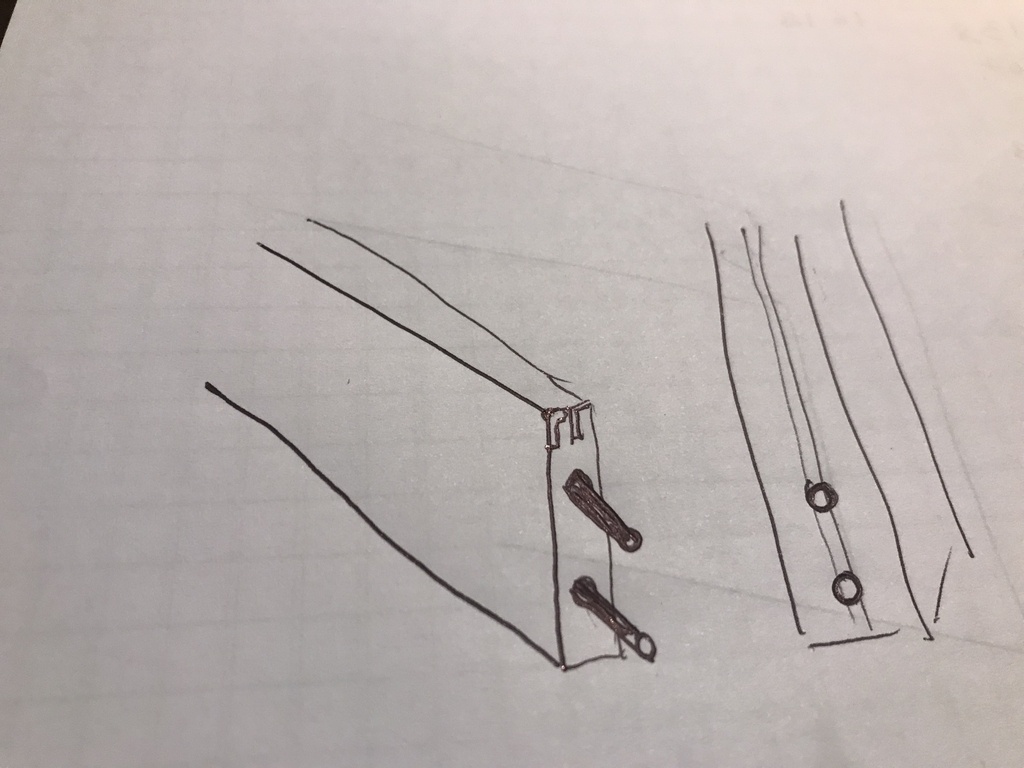

normandie
En effet, peut être que les traverses et montants ont été finis avant montage , c est visiblement une fabrication industrielle (joint creux aux arasements) .Je me demande si la porte est assemblée a tourillons. ( voir croquis)
Les cheville sont là que pour l esthétique.

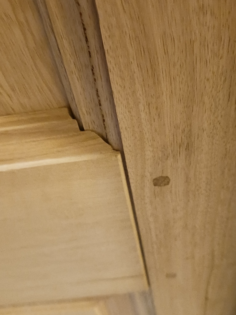

Paul26
Ou les chevilles font 1 centimètre.
Peut être faudrait il repercer resserrer et remettre toutes les chevilles après perçage.
normandie
a condition qu il y ait un tenon
si c'était de vraies chevilles, la traverse n'aurait pas pu reculer d'autant

normandie
Merci , cette photo ne prouve pas qu il n y a pas de tenon , cela pourrait être la barbette mais je pense que vraisemblablement c est tout l assemblage existant . Les chevilles doivent être si prés du bout de la languette qu ils ne servent pas a grand chose.

Il faut remettre deux chevilles en espérant qu'elles soient sur le tenon .
normandie
Michel35 je pense que la seule façon de faire une reparation durable et de démonter la porte afin de s assurer que le panneau n est pas trop large , de pouvoir nettoyer les assemblages correctement avant de recoller et éventuellement rajouter des dominoes.
philbois
c'est uniquement monté par collage, en profil/contre profil, les chevilles ne sont là que pour le plaisir des yeux.
Pour réparer il faut recoller et mettre sous presse. Attention que le problème ne vienne pas du panneau trop large car le démontage de la porte risque de devenir une aventure.
Une solution serait également de mettre un pigeon collé dans une mortaise sur le chant de la porte et en dessous. elle doit être à cheval sur la traverse et le montant.

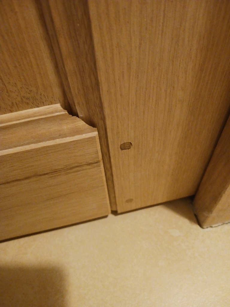

philbois
slt à tous,
A mon avis il n'y a pas de tenons, mortaises jute profil et contre profil donc le montant est tenu que par un collage sur la moulure et la languette du panneau.
En dégondant la porte et en regardant sous la traverse basse on doit voir s'il y a un tenon.
Ce qui me fait dire cela, c'est la cheville du bas qui est bien trop basse, car s'il y avait un tenon elle tomberait sur l'épaulement.

si le tenon est épaulé vous ne voyez rien
Guilh63
Pour vérifier s'il y a un tenon ou un pigeon, on peut glisser un fil de fer entre la traverse et le montant. En grattant un peu, on doit pouvoir constater qu'il s'agit d'un collage.
C'est quand même curieux de s'embêter à faire du faux tradi. Surtout si c'est pour que ça lâche au bout de dix ans.

Surprenant ce délai de 10 ans, d'apparition du défaut. Un panneau sans jeu qui "pousse" les montants, ou une traverse haute qui banane, .... cela aurait du arriver bien plus tôt.
Il y a forcément eut un changement .
Trouver une solution c'est bien, trouver la cause et une solution c'est mieux n'est-ce pas ?
