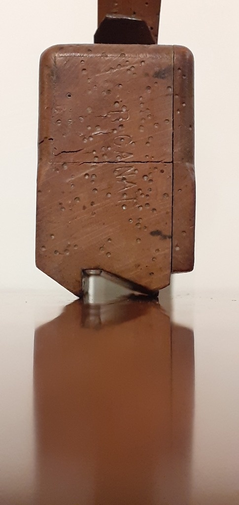

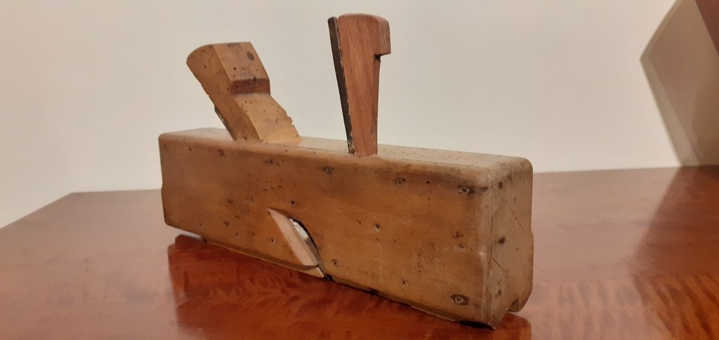

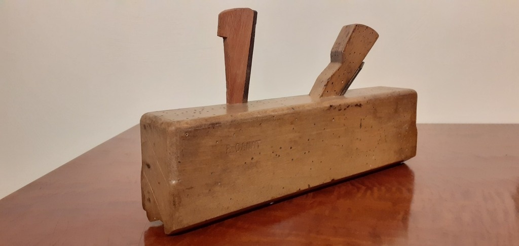

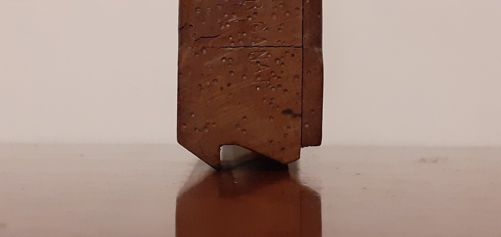

Alors voilà. J'ai cet outil depuis plusieurs années et je lance ce jeu de devinette. Je ne répondrai que par oui ou non. Vous savez le jeu du pendu.

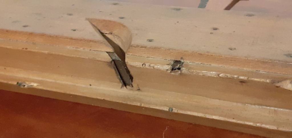

outil a faire des crémaillères
on prend une planche en general en hêtre ou chêne dans ma region
on fait les entailles en bois de travers
on redeligne ensuite en tasseaux ou en bandes

crémaillères aussi , le grain d'orge pour travailler en bois de travers !
ici le principe : justinstorck.f...cremaillere.php
