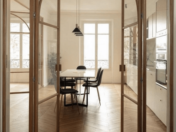

Un client me demande une double porte vitrée de ce style :
(crédit photo : instagram de Hopfab, architecte : Géraldine Bernard, photo Oracle Paris. Comme ça j'ai pas de soucis :p)
Pour le dimensionnement, chaque porte ferait 2410 x 745 x ? mm

après avoir regardé attentivement la photo. Concernant le montant de ferrage, je doute que ce dernier soit de section 30x30!
Ce que je devine sur la photo ,les articulations utilisées ressemblent à:
TEG 310 2D 80
pour portes affleurantes en verre en ESG 8-10 mm
le fournisseur présente une vidéo relative au montage. qu'il te faut regarder attentivement. pour ma part j'ai utilisé dans d'autres circonstances des paumelles TECTUS: qualité irréprochable!
je ne vois pas d'autres problèmes pour la réalisations . a toi de vérifier la faisabilité. Notamment la qualité des supports..
Avec ce système, ma proposition d'habillage collé recto verso tient toujours.
