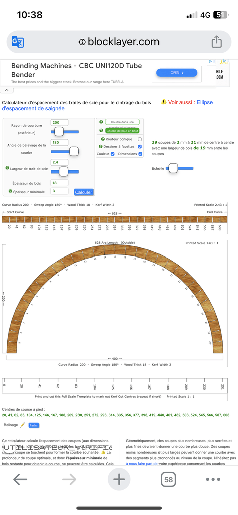

Voilà ce qu’un calculateur me suggère (photo joint).

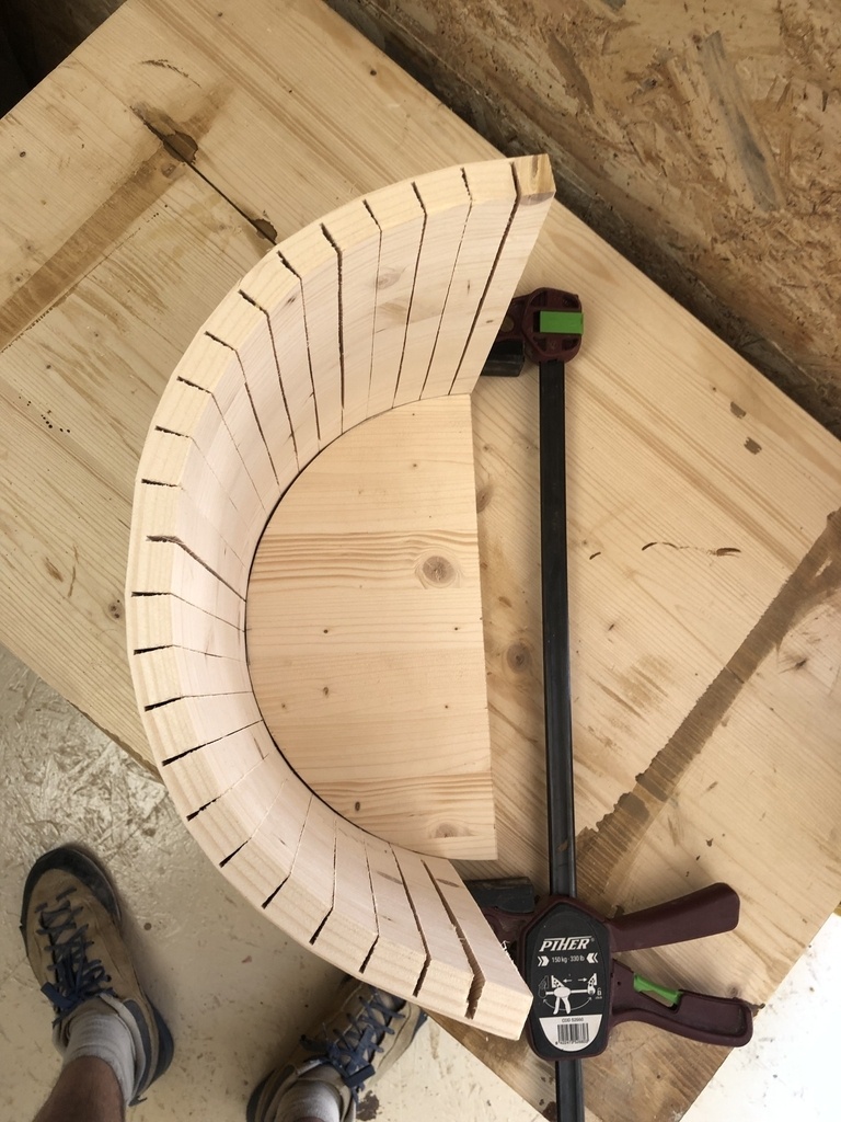

En réalité, une fois un test réalisé, j’arrive à cintré le bois mais il y’a des facette droite entre les coupes et surtout les fibres s’arrache en partie extérieur.

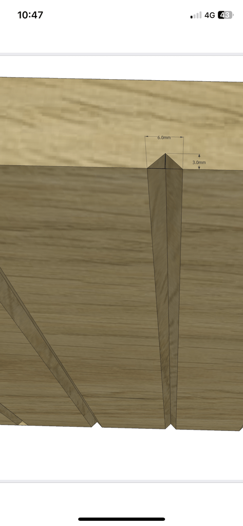

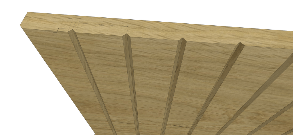

De plus à la base je voulais 6mm d’épaisseur de bois et non 3mm comme indiqué sur l’image (j’ai vite compris que ça ne fonctionnerait pas) car je doit réaliser des rainures en v sur le parement afin de donner un rendu de faux claire voie.

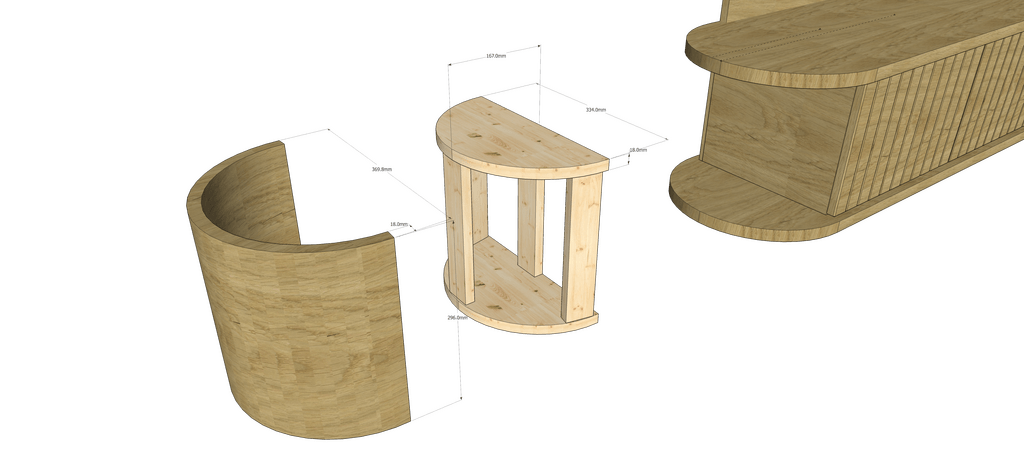

Je met également en photo une image du type de meuble à réaliser.

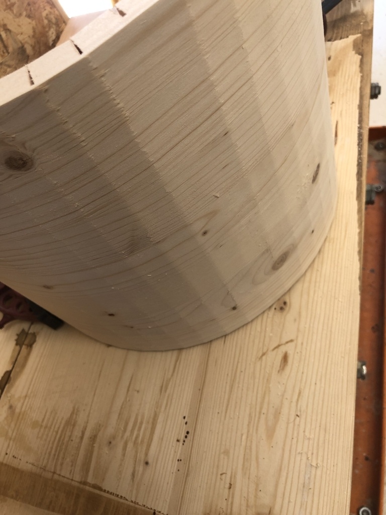

Avec un panneau si épais, il est normal que cela fasse des facettes et que cela craque.
Le bois entre les trais de scie est bien trop rigide (car trop épais), donc, il reste droit, et ce n'est qu'au niveau du trait de scie que cela plie, et donc, casse.
Je prendrais un panneau de 5 mm d'épais, je doublerais le nombre de trais de scie, et je laisserais 2 mm au fond du trait de scie.
Je crois que je rajouterais aussi de la vapeur: Mettre le panneau, une fois strié, dans un grand sac plastique, bien hermétique, avec un tuyau relié à une bouilloire.
Ne pas enlever la plaque du sac, mais former la plaque sur le moule avec le plastique. Comme cela, la plaque ne refroidit pas quand on la forme.
Pour aider à former, j'utiliserais une grande plaque d'alu de 0,5 mmm d'épais, que l'on trouve dans les GSB. La encore, la plaque d'alu, qui se courbe uniformément, aide la plaque de bois à se courber uniformément, et l'empêche de casser.

Voici un dessin de la pièce courbe a réaliser. A côté vous voyer la structure qui doit la
Maintenir cintré et encore à droite le logement du sous ensemble complet dans le
Meuble.

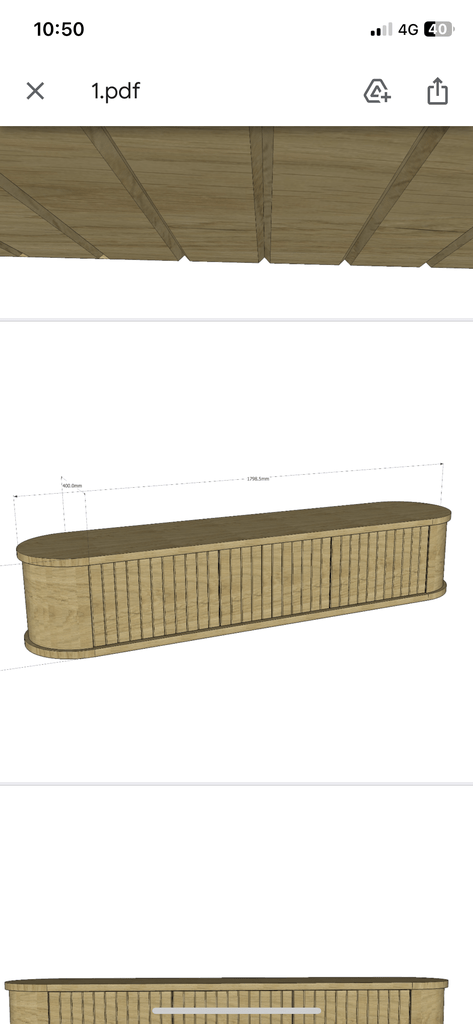

J’ajoute un visuel avec les
Côtes des rainures à faire en parement que je ne sais dessiner sur SketchUp

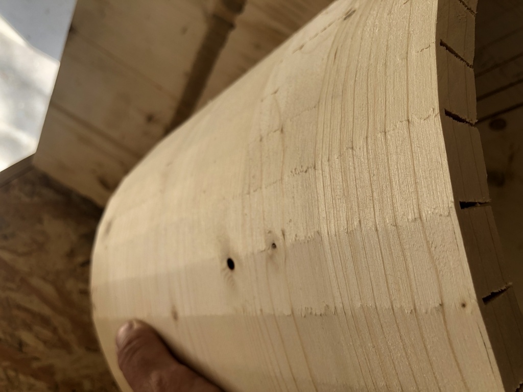

J’ajoute des photos pour préciser les soucis d’état de surface (fibres qui craques) et de ligne droite qui se forme entre les rainures.

Avec des traits de scie dans le sens des fibres du parement externe, ne seraient-elles pas moins cassantes?
dans un sens ou dans l autre cela casse de la même façon mais sur le plan esthétique cela laisse a désirer
