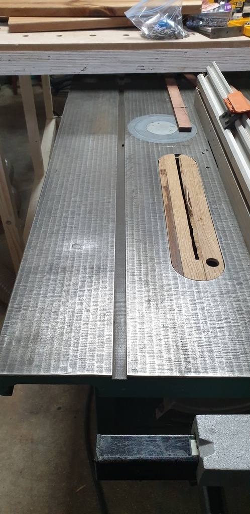

Quel est l'utilité de la rainure sur la table de cette Lurem?
Bonjour.
Je ne trouve pas l'utilité de cette rainure dans la table en fonte de ma Lurem C260N.
Mon chariot à tenonner n'en a pas besoin et en plein milieu se trouve un arrêtoir en métal.
Quelqu'un pourrait m'éclairer svp?

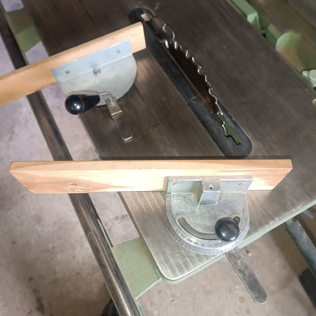

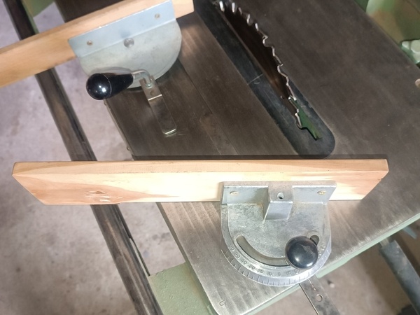

C'est une rainure pour un guide de la scie, bien pratique pour des petites coupes.
Il est possible d'en fabriquer un avec un fer plat de 18x4 articulé avec une cornière en tôle comme sur la photo.
Et aussi pour un traîneau de coupe, des tas d'exemples sur YouTube

Moi je m’en sers pour faire glisser parallèlement ma station de coupe fait maison par rapport à mon disque de scie.

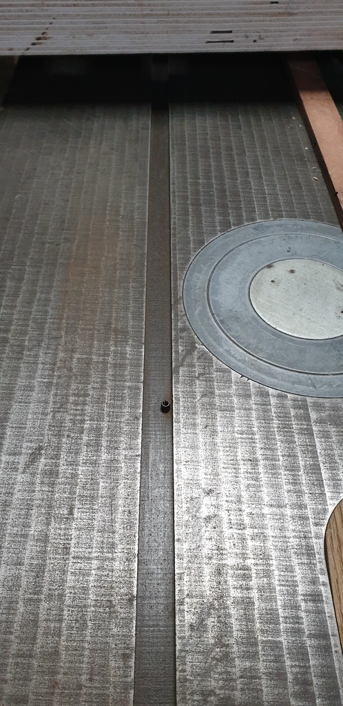

cette rainure sert également à fixer les accessoires ( sabot et presse) pour immobiliser un plot afin de le déligner.
Paul26
Fixer non, la rainure n'est pas trapézoïdale sur cette table.
ggdu124
pas trapézoïdale seulement peut être en U fermé.
andrefy
Bonsoir
sur ma C260N, la rainure est en queue d'aronde mouchée, et peut donc bien servir à fixer.
Paul26
Sur ma 260 n , c'est une rainure rectangulaire sinon ça ne coulisserait pas et je ne vois pas l'intérêt de fixer une pièce sur une table fixe.
Une rainure rectangulaire sert uniquement à coulisser et trapézoïdale uniquement à fixer .
andrefy
désolé, mais les deux types de rainure permettent le coulissement, regarde donc beaucoup de machines anciennes ! L'avantage de la queue d'aronde, c'est d'assurer MIP et MAP (mise en position et maintien en position). Ton chariot peut sortir de la rainure rectangulaire, par contre il est maintenu dans la queue d'aronde.
