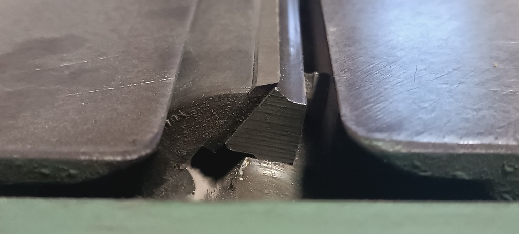

Etienne21
Contre-fers Lurem c260n
J'essaye de régler les fers de ma toute "nouvelle" Lurem C260N, je m'aperçois que les contre-fers dépassent du cylindre ce qui ne me permet pas d'utiliser les cales (60), les fers se trouvant alors au même niveau que les contre-fers. Je pense que ces contre-fers ne sont pas d'origine, avez-vous des idées là dessus?
Bonne journée à tous et merci par avance de vos remarques et suggestions
Paul26
D'après la documentation Lurem, la table réceptrice doit être réglée à 1,8 mm au dessus de l'arbre, et le haut du contre fer une fois serré se situe environ au milieu.
Est ce que les contre fers sont bien à l'endroit et quel est cette pièce 60 ?

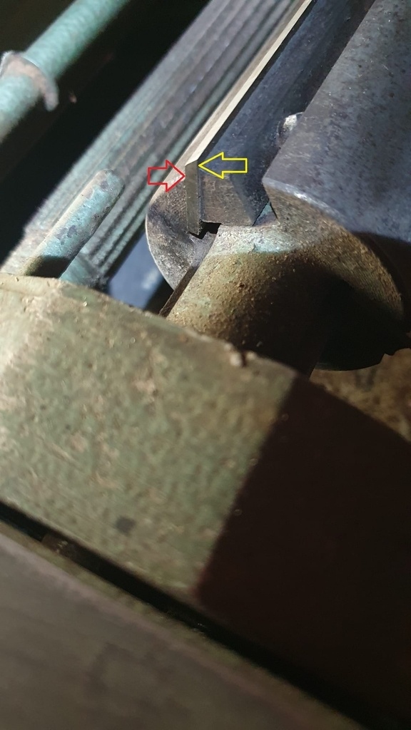

Etienne21
Merci Glaude,
effectivement c'est plus simple, le niveau supérieur du contrefer (flèche jaune) dépasse largement celui du cylindre (flèche rouge), ce qui m'oblige à caler le fer encore plus haut
es tu certain que tes fers correspondent au modèle de ta machine, il est probable que le propriétaire précédent a pu bricoler des fers récupérés. Vérifie la taille dévolue à cette machine et mesure les tiens.
erredubois
Peut-être qu'ils sont juste usés à force d'affûtage. Quand j'ai acheté ma vieille Lurem, j'ai changé les fers. Les anciens faisaient 5mm de moins en largeur que la valeur préconisée.
plus ils sont usés plus ils sont courts et finissent par ne plus dépasser suffisamment tout en gardant un serrage optimal.
Il est assez fréquent que l'on récupère des fers de 30mm ayant travaillés et on les remet sur une machine avec des fers de 25mm. Mais il ne faut pas qu'il fassent plus de 25mm sinon ils dépassent de trop. c'est peut être ton cas. Si tu n'as pas de jeu de fers d'avance je te conseillerais d'en acheter un neuf et de le monter afin de voir si le problème persiste.

Paul26
D'après cette photo l'assemblage paraît correct.
Que le niveau le plus haut du contrefer dépasse la circonférence de l'arbre, c'est tout à fait normal. Ça semble conforme à la photo postée par Paul26, par exemple. Et la tienne paraît être similaire.
Qu'est-ce que tu appelles "les cales (60)" !?!?!
Si c'est du dispositif de réglage, que tu parles, et si une fois en place, il nécessite que les fers soient au même niveau que le haut du contrefer, c'est sans doute du côté des réglages des tables, que se trouve la source de ton problème.
Les deux tables se règlent. La table d'entrée, pour régler la prise, mais aussi table de sortie, occasionnellement, ou quand on vient de changer de fers, pour ajuster le réglage.
Il est possible que les deux tables aient été baissées de trop, tout simplement.
Etienne21
merci de te réponse, sur le schéma et la photo de Paul, les fers dépassent légèrement des contrefers, alors que chez moi, si je pose mon dispositif de réglage adapté au diamètre de l'arbre, il touche le haut du contrefer, donc impossible de faire dépasser le fer sans "décoller" la cale de réglage.
Bonjour Etienne21
J'ai bien compris tout ça, et ce que tu dis confirme précisément l'hypothèse des tables qui auraient été réglées trop basses, par le précédent propriétaire, ou alors lors du transport ou manutentions.
Il te faut agir sur la poignée de réglage de la table de sortie, afin de la faire remonter (entourée en rouge, sur l'image). Et ensuite, remonter aussi la table d'entrée.
Si les deux tables sont remontées ainsi, le fer dépassera de nouveau du contrefer... et ton problème sera résolu !

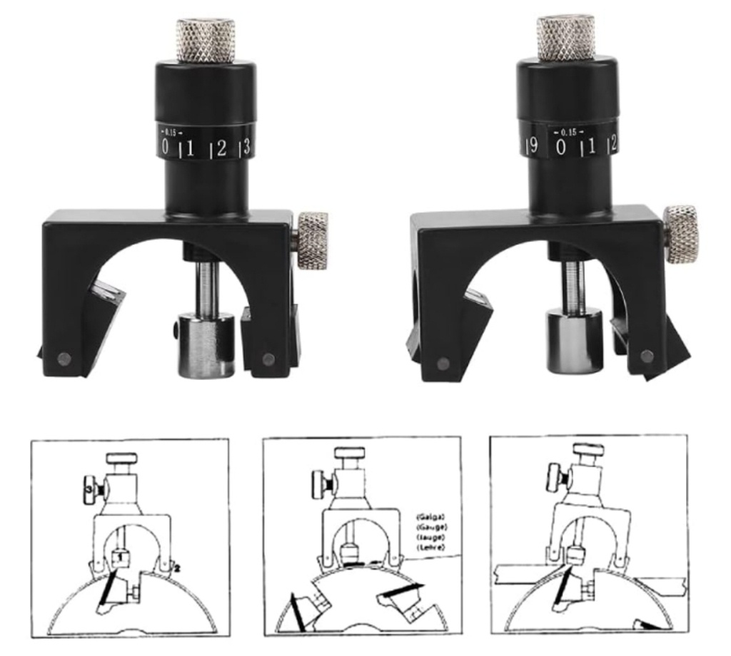

Etienne21
Bonjour, pour plus de précision, mon problème viens de la compatibilité des cales de réglages des fers, je les ai donc calés avec une règle bien plate et ça fonctionne, ma table est plutôt bien réglée également. Pour peaufiner tout cela, je dois simplement trouver des cales à hauteur réglable afin que tout soit parfaitement homogène.
Bonne journée à tous,
Ps: j'ai renvoyé mes 1eres calés, donc pas de photo possible
Etienne21
Ah, OK !
Conclusion, ça n'est donc pas des contrefers, comme envisagé dans ta question initiale, que vient le problème, alors. Mais seulement de tes dispositifs de réglage de fers qui ne sont pas adaptés à cette machine-là.
Soit, il te faut trouver un dispositif tel que celui d'origine (voir le lien sur le sujet, plus haut). Ou alors, acheter des systèmes qui soient, eux aussi, réglables, et donc adaptables à ta dégau (de ce genre, par exemple).
Bonne continuation !
