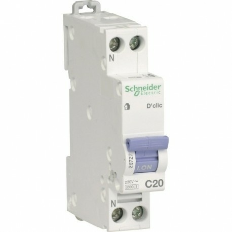

  • est-ce qu'un disjoncteur 25A courbe D 230V 1P+N avec un pouvoir de coupure de 6kA suffit (environ 20 euros) ?
  • ou dois-je investir dans un disjoncteur bipolaire 25A courbe D 230 à 400V avec un pouvoir de coupure de 10kA (environ 50 euros) ?
  • ou carrément plus, genre 25 kA (environ 100 euros) ?
Je comprend que le bipolaire coupe le circuit sur la phase et le neutre alors que le disjoncteur classique n'agit que sur la phase. Mais y-a-t'il un intérêt à utiliser des bipolaires pour ce genre de machine ?

J ai les même machines...
Un 20A pour chaque machine et aspi en plus sur un des 2...
Aucun soucis.
Câblage usine en 2.5mm2 donc pas la peine du 4mm2 sauf si tableau dans autre bâtiment mais c est un autre sujet.
Je sais pas pour la question bipolaire ou pas

Avec un 20A on respecte effectivement pile-poil la norme si le câblage aval est en 2,5mm² !

OK, visiblement le pouvoir de coupure n'est pas un problème, je vais rester sur du D25 basique. Avec un disjoncteur differentiel 30mA en tête, bien sûr 😁
