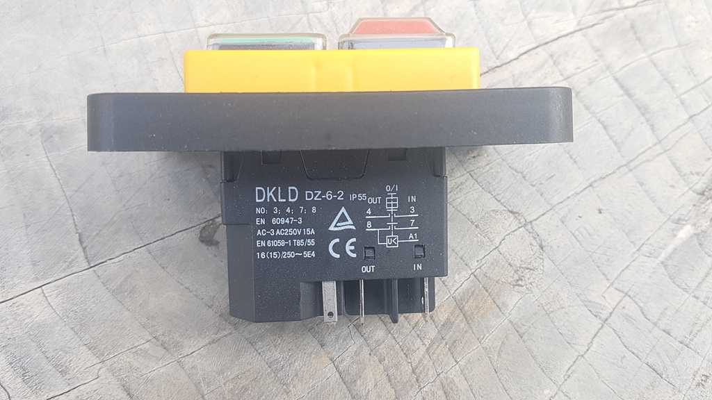

J'ai acheté un aspirateur Holzmann que je vais installer à l'étage de mon atelier. Je souhaite déplacer le contacteur dans un boitier accessible dans l'atelier.
Je cale sur un détail de branchement.

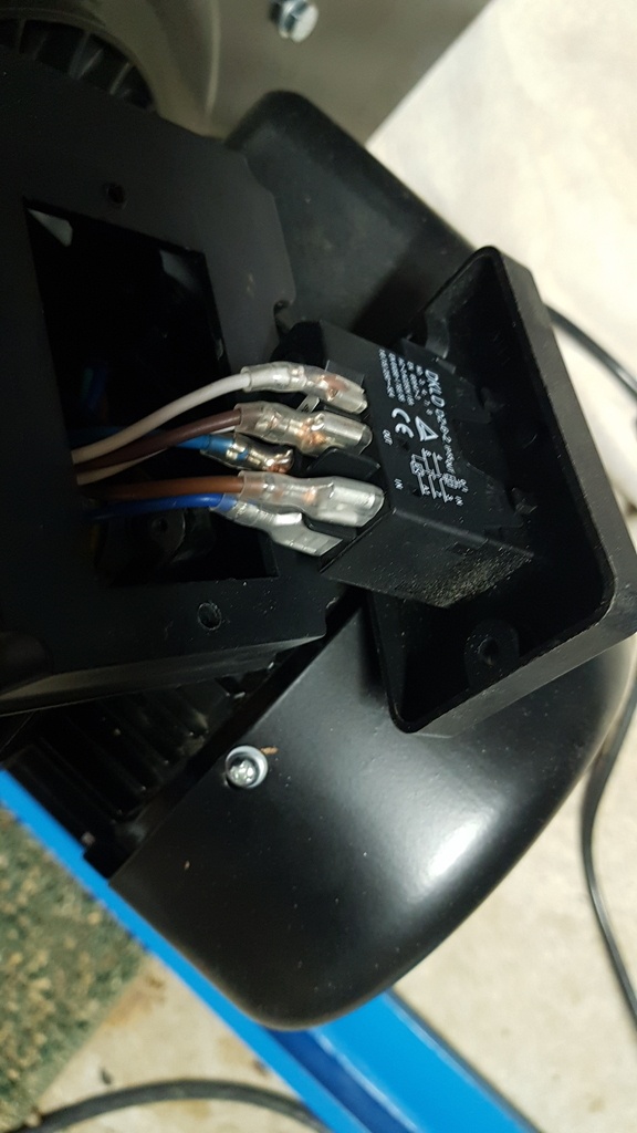

Sur le montage d'origine, j'ai 4 fils vers le moteur ?
un bleu sur le N°8
un brun et un blanc en commun sur le 4
un blanc sur le A1
Qu'est ce que ce fil blanc qui va au moteur et en revient pour alimenter le contacteur ?
Merci pour votre aide
La bobine d’automaintien de ton bouton on peut être ? Que vient sectionner le bouton off?
Oui, pas vraiment un "automaintien" au sens électrique du terme, mais c'est le neutre de la bobine qui attire le bouton de marche (cf. ici). Du coup il est possible de mettre un bouton déporté "OFF" entre A1 et le neutre pour éteindre l'aspirateur, mais pas de bouton "ON"...
