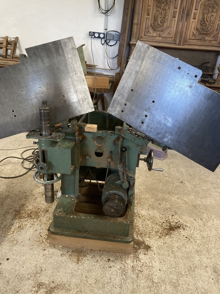

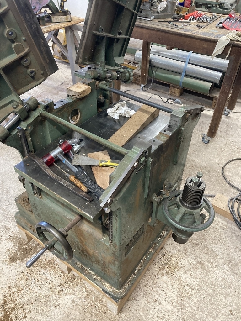

Je suis en train de redémarrer des machines d’une menuiserie arrêtée dans les années 95-96.
Dans le lot un combiné dégau rabot toupie mortaiseuse CHUET.
Tout marchait très bien sur cette machine après un premier nettoyage - graissage à l’exception de l’entraînement d’entrée du rabot. Cause : palier du rouleau assis sur une épaisse couche se sciure colmatée avec de la graisse qui positionne le rouleau trop haut. L’assise du palier étant très peu accessible je choisis de démonter pour y voir plus clair.

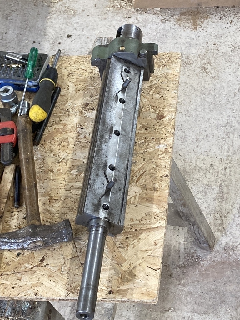

Le démontage est un peu conséquent car il faut déposer le cylindre principal.
Tant qu’à en être là je me dis que c’est l’opportunité de checker, changer les roulements. Effectivement le roulement côté courroie est bien marqué. Tout se passe bien au niveau du démontage jusque là.

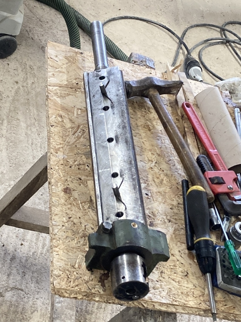

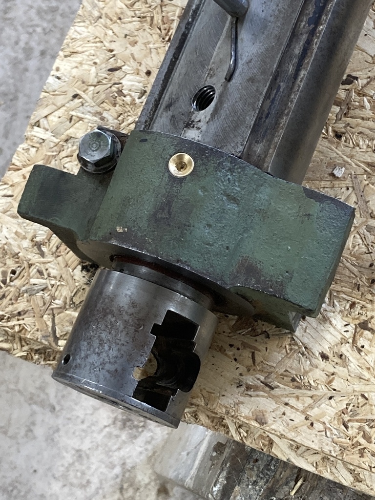

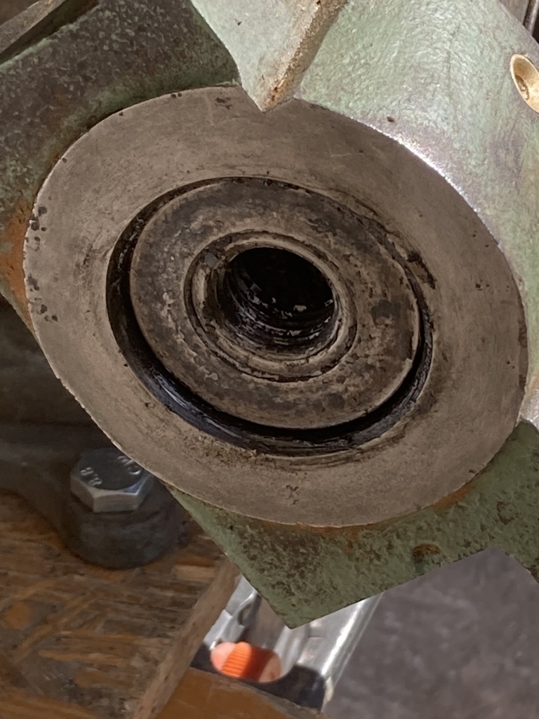

je bute sur le démontage du palier côté mortaiseuse : je ne vois pas comment démonter le mandrin : aucune vis de fixation. Il doit être
soit emmanché cylindrique à force,
soit sur cône,
soit vissé,
soit ????
On voit une bague plastique derrière le mandrin???
Quelqu’un a-t-il l’expérience de ce démontage ?
Si vissé est-il bien en pas à gauche?
Merci pour votre aide

Sans savoir comment est monté ton mandrin , ouvre le au max et regarde au fond s'il n'y a pas une vis en bout d'arbre. Sinon je doute qu'il soit vissé, plutôt un cône qu'il faut chasser depuis l'arrière ou à l'arrache roulement
Sokolu
Merci Glaude pour la réponse.

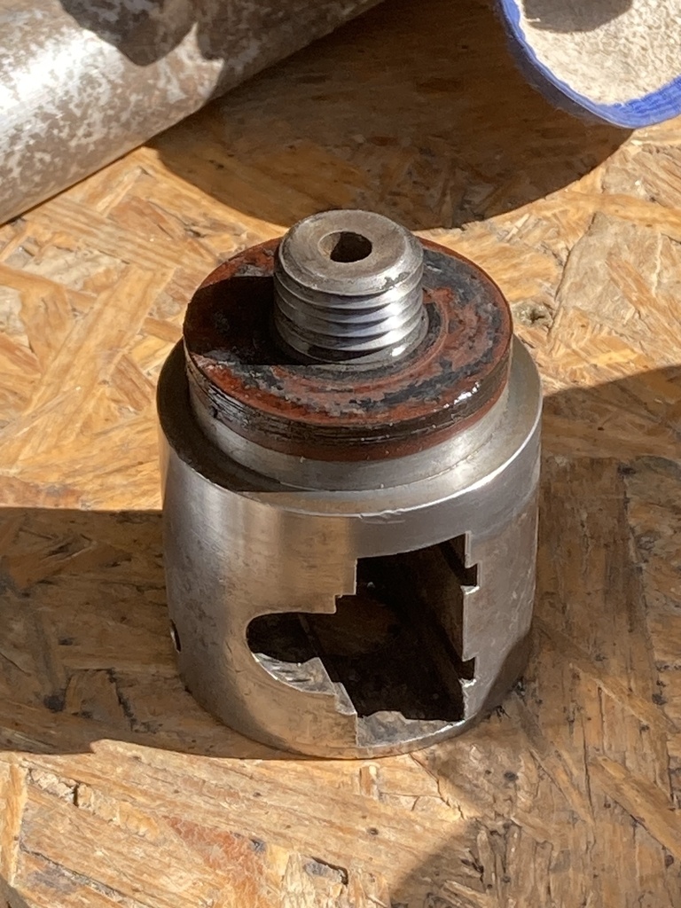

J’ai déjà regardé, pas de vis et trou non débouchant au fond du mandrin, pas de trace de vis. donc effectivement si c’est emmanché il faut un arrache mais dans ce cas il faut prendre appui sur le palier.
Je vais essayer d’y aller doucement en rotation. Si il y a un cône ça devrait venir aussi.
Je te donnerai le résultat une fois démonté.
Sokolu

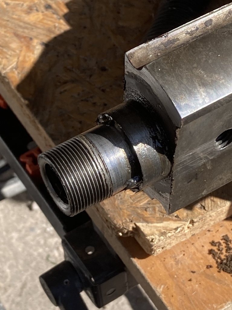

Bon finalement vissé avec un écrou derrière pour bloquer le roulement.
Et assez facile à dévisser.
