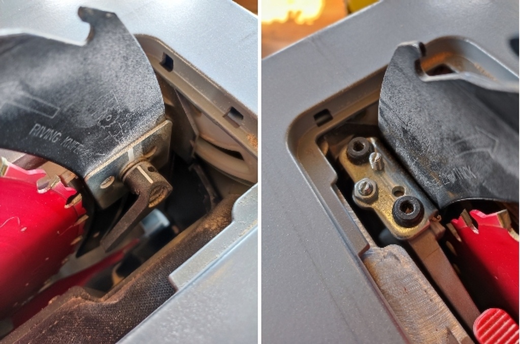

Quelle est la technique pour retirer le couteau diviseur sur la scie sur table 635-216 Boch ?
Salut la communauté !

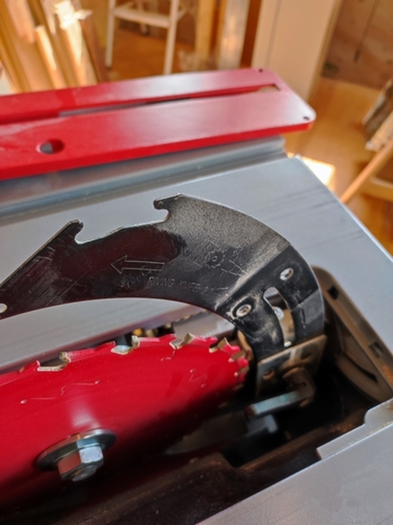

Je cherche actuellement la bonne technique pour extraire provisoirement le couteau diviseur de ma scie sur table de marque Bosch - modèle 635-216 et après avoir lu le manuel d'utilisation concernant ce sujet, je n'ai pas trouvé la manière de procéder

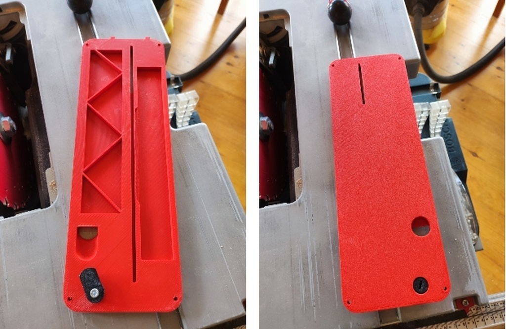

J'ai commander un insert de table (Capot du passage de lame) pour avoir un exemplaire avec zéro déport pour découper les petites pièces de bois, mais il faut donc faire ce fameux trait de scie pour que l'insert soit utilisable, je met des photos en pièces jointes.
Si vous avez la scie 635-216 et que vous avez déjà effectué la manipulation en question, je suis preneur de conseils avisés 😉
Bon week-end et merci pour vos réponses !!!

Je n’ai pas ce modèle précisément mais j’ai une petite scie sur table également.
Pour moi le couteau diviseur est fendu jusqu’en bas, il suffit donc de dévisser la platine sans la démonter entièrement et de tirer verticalement sur le couteau.
Sur ma scie il y a un système de verrouillage ce qui donne une légère résistance lors de l’enlèvement du couteau diviseur.
Je pense que le système est sensiblement le même.
Bon courage

Merci Rob1dbois ! malheureusement, mon couteau diviseur ne semble pas être ouvert sur sa partie basse, je vais tout de même revérifier, on ne sait jamais, merci pour ta réponse

Yggdrasil Effectivement le couteau n'est pas entièrement fendu : voir ici
Regardez cette vidéo vers 3.20 minutes, il montre comment le démonter

Malijaï ah super, Merci beaucoup pour le lien 😊😊👍
