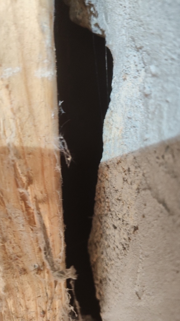

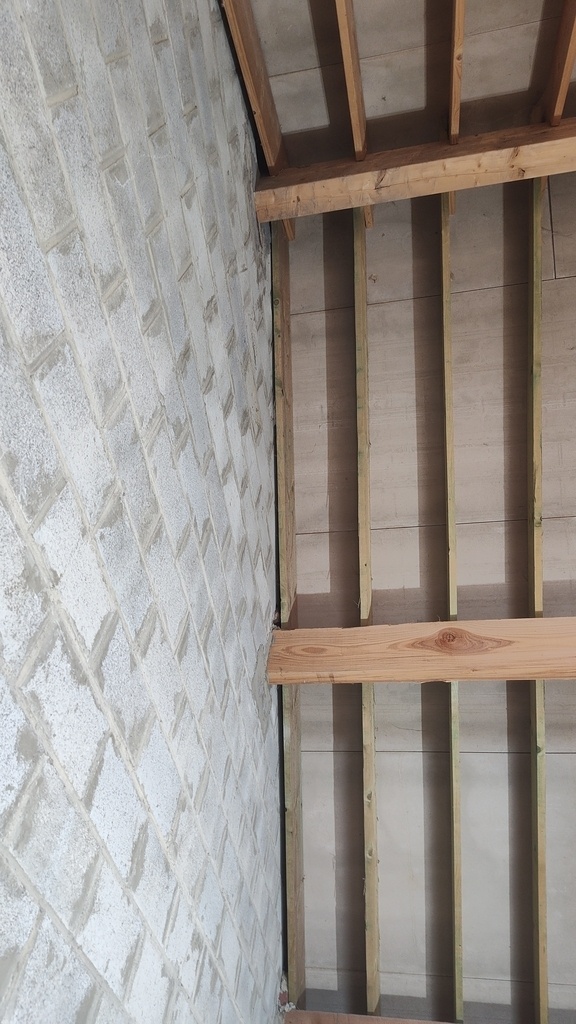

Dans la petite ferme que je rénove la toiture a été faite par un véritable bandit un petit peu avant que je l'achète.
Je m'efforce tant bien que mal de composer avec ses méfaits mais parfois ça dépasse mes compétences.
La liaison versants-pignon n'a pas été isolée et j'aimerais remédier a ce manque.
Le problème c'est que j'ai (un chevron ? De cette taille je ne suis pas sûr que ce soit l'appellation exacte) qui me barre l'accès.
Je pourrais insuffler un isolant dedans mais je voudrais surtout vérifier le travail derrière.
Avez-vous des techniques ou des idées pour assurer la dépose de ce chevron et l'accès derrière ?
Merci d'avance !

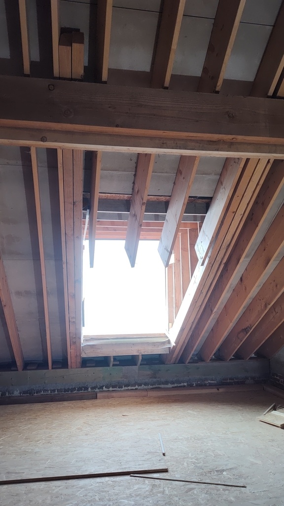

Mon avis sur ta charpente serait moins alarmiste que le tien. Au regard des photos bien sûr!
Quelques pointes à côté d'un chevron, sur toute la charpente, c'est très classique. Et ça ne veut pas dire qu'il n'a pas corrigé le tir en en mettant quand même dedans, moi même ça m'arrive, je fais un tour pour regarder et je recharge en pointes à quelques cm de la ligne ratée.
Que veux-tu dire par "pas de chaînage"? 🤔 C'est un terme qu'on utilise en maçonnerie et par en charpente par chez moi.
La lucarne n'est pas "finie" mais ça avait l'air d'être un comble perdu ou en tout cas "arrêté en cours" comme si le budget n'était plus suffisant pour finir les travaux.
Peux-tu nous éclairer sur ce point?

Salut, un chevron est une pièce de bois qui va du faitage à la rive. La section n'a rien à voir avec l'appellation. Donc oui, c'est bien un chevron.

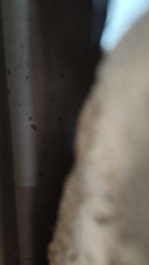

Je vais peut-être dire une bêtise, mais avant d’envisager une solution de ce type (je laisse les autres donner leur avis sur le sujet), est-ce qu’une simple caméra d’inspection ne suffirait pas, évitant ainsi la dépose ?
Julienreversible

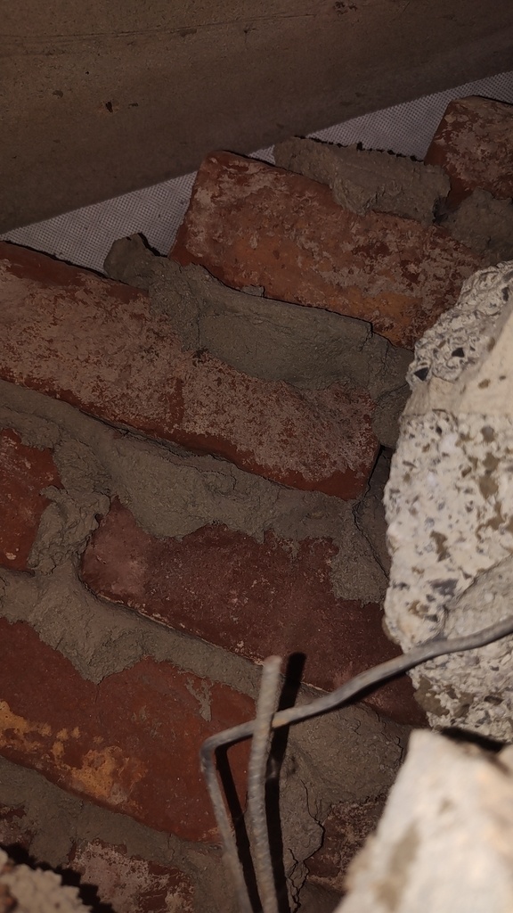

Merci Bingo ! Ce n'est pas du tout une mauvaise idée mais j'ai peur de manquer quelque chose de très mal fait et de refermer sur une saloperie. Je mets une photo exemple de la qualité du travail
Julienreversible
Pas de chainage, des clous n'importe où, une structure douteuse, etc.

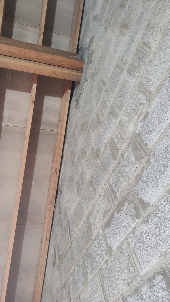

Je suis d'accord avec Etienne. En fait, c'est pas juste derrière ce chevron qu'il pourrait y avoir un problème. En soi, c'est un bête mur pignon avec un chevron posé contre. Il ne peut pas y avoir énormément de soucis si votre mur extérieur est bien fermé jusque sous la tuile.
Mais vous avez acheté une maison dont le toit peut vraiment s'envoler. C'est ça le soucis à priori...

c'est peut-être d'habiter en suisse, qui plus est en montagne ou nos chevrons font minium 100x180 même dans les vielles bâtisses qui me fait dire cela. Là ça paraît tout fragile, sans poids propre
AdrienC
Et vu que moi je suis en Bretagne... Mes chevrons font 60x40!!! 🤣
La section a l'air d'être du 40x200 ou 250, pour sa région, ça ne me paraît pas déconnant.
Julienreversible
Exactement du 35 x 300

Ce n'est pas très rassurant en effet. Le toit tient tout de même depuis cinq ans et on se repose la dessus. Le problème c'est que le toit ne nous'appartient pas. Il est commun a tout l'habitat groupé dans lequel on a acheté. On est déjà en procès avec "l'artisan" qui a fait tout ça et nous on arrive à notre limite financière. On essaie de trouver des compromis
