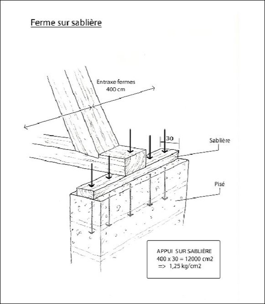

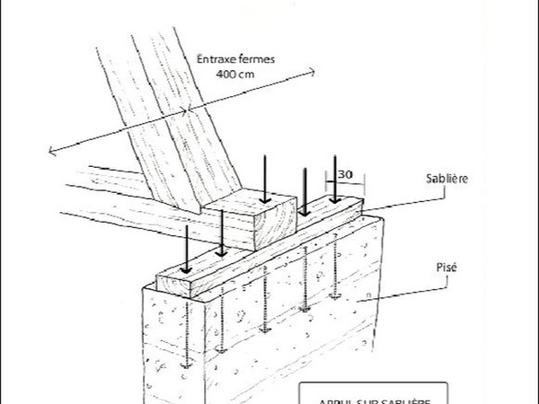

pour prendre appui sur les briques il faut prévoir de répartir la charge avec une sablière sous la solive
Je n'ai pas sous la main une image parfaite, mais voici l'idée : il s'agit de la pose une ferme sur sablière lorsque l'on élève un mur en pisé.
source : Le Guide des Bonnes Pratiques de la Construction en Terre - Le Pisé

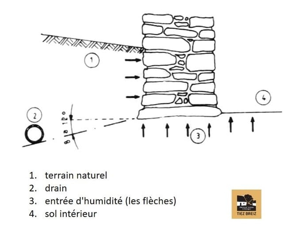

Pour l'humidité, il faut chercher d'où ça vient.
Les classiques :
  • la végétation trop proche du mur
  • l'absence de gouttières
  • la modification de l'environnement avec des modifications du terrain (le comblement de fossés pas exemple), la création de trottoirs étanches ...
  • la dalle béton intérieure sur film polyane qui envoie l'humidité dans le mur
  • les joints refaits avec un mortier étanche
  • l'enduit étanche (= ciment) sur toute ou partie du mur
    Les solutions :
  • drainer autour du bâtiment (et pas au pied du bâtiment cf TiezBreiz)
  • casser les enduits ciments
  • remplacer les dalles sur polyane par une dalle sur hérisson ventilé
  • vérifier les gouttières, et les plantations
Désolé du roman, mais c'est mon boulot 😇

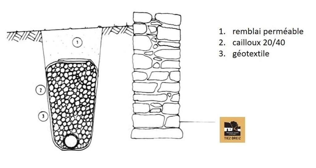

drainage dans le bâti ancien :
drain sous le niveau des fondation, et à l'écart du pieds du mur
drain = drain de drainage, pas de drain agricole.
TManu
j'ai oublié, quand le mur est en mauvais état il y a aussi la solution de la muralière fixée au mur, mais surtout positionnée sur des poteaux posés contre le mur. En fait les solives portent sur une muralière qui est en réalité une sablière sur poteaux.
Je dois avoir une image, je viens la poster dès que je l'ai retrouvée.
ha c'est des bonnes fiches ca
tiez-breiz.bzh...ues/les-drains/
