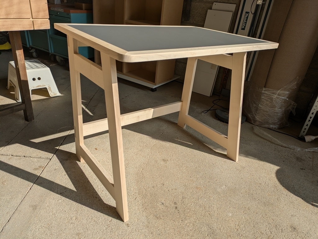

Je cherche des conseils sur la finition à appliquer sur ce petit bureau que j'ai fait pour mon neveu. Le plateau est en mdf stratifié et le piètement et l'alèse sont en érable.
Je pensais mettre un vernis de parquet passage extrême pour bien le protéger mais me demande si je peux recouvrir le strat de vernis ou si je dois le protéger avec du scotch ?

Je protègerais le strat avec un scotch papier bien appuyé (pour ne pas que le vernis passe dessous. Enlève ton scotch à chaque couche et nettoie ton vernis là où il est tout de même allé sur le strat.
je te conseil sans teinte de sorte à moins voir un manque. Pour ton traitement, aujourd'hui je met assez facilement ce genre de traitement à l'eau, c'est facile à mettre, raisonnable en prix, ca va sur plein de type d'ouvrage.
Et bravo pour la réalisation.
Bonne journée.
Fab21
Regarde aussi il y a de huiles qui protège très bien et la aucun soucis pour ton stat regarde chez rubio je pense que tu trouveras ton bonheur demande conseil a olivier Verdier

Sinon j'ai vu qu'il existait des vernis pour plan de travail avec un additif anti rayure (lien ci-dessous) qui s'appliquent sur du bois ou du strat. L'un d'entre vous a-t-il déjà testé ?

le vernis anti rayure n existe pas , mais les commerçants racontent n' importe quoi
c est un piège a gogos
l ébéniste de service
bonjours la protection est uns bonne chose, mais il faut employé le rouleau d adhésif qui convient pour ce travail de masquage

Je crois que j'ai mal posé ma question : est-ce que je peux tout vernir (alèse+strat) où est-ce que je dois obligatoirement protéger le strat pour éviter de le vernir ?
Fab21
Le vernis n'ira pas sur le strat ça 'e prendra pas a part si c'est du placage
