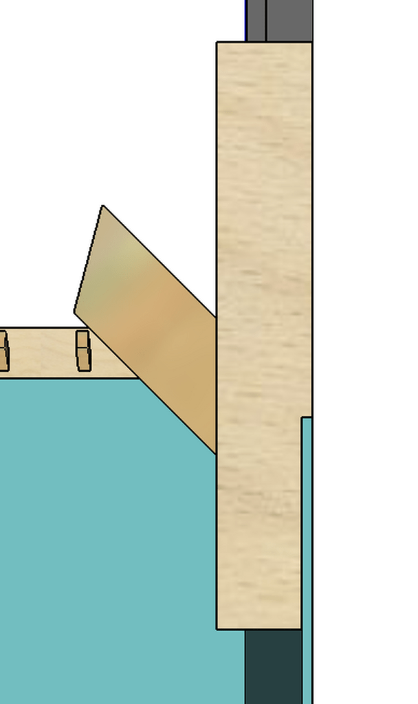

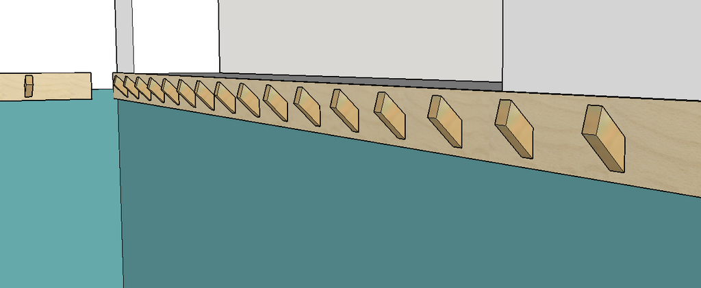

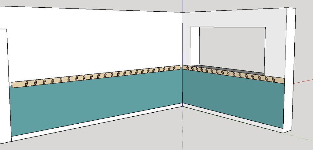

Bonjour les boiseux, j'ai besoin de conseils sur vos compétences en matière de fixation murale pour mon premier projet à l'extérieur de chez moi !
Je dois faire des porte-manteaux pour la petite école d'une copine : une quarantaine de patères (à partir de tasseaux coupés à 45°) sur deux murs en placo de 4m40 et 3m10. L'idée est de fixer les patères (vissées en biais par derrière + colle) sur des planches puis de fixer les planches sur les murs. Et là j'atteins la limite de mes compétences j'ai très peu de connaissances et d'expérience sur la pose...
Le mur est très abîmé par les anciens porte-manteaux, il y a eu pas mal d'arrachement. L'école est actuellement en travaux, les trous vont être rebouchés et les murs repeints + pose d'un revêtement de 1m de haut pour protéger le bas du mur.
Mes divers points d'interrogation :
1- Pour les planches linéaires :
Elles feront 110mm de large sur toute la longueur des 2 murs et je compte faire 3 blocs pour le mur de 4m40 et 2 pour le mur de 3m10. Je ne peux pas faire de coupe d'onglet dans l'angle car il y a une goulotte électrique. Je vais faire une feuillure sur l'arrière pour qu'elle se superpose sur le revêtement du mur.
-> Je pensais faire les planches en CP okoumé 18mm car il me reste un bout de panneau et ça permet d'avoir suffisamment d'épaisseur pour fixer les patères par derrière. Mais il y a aussi des chutes de planches en pin à l'école que ma copine voudrait utiliser, je ne connais pas l'épaisseur mais on doit être aussi autour de 18. ça serait surement plus esthétique mais je me demande si le CP ne serait pas plus solide ?
2- pour la fixation au mur :
c'est ma grosse crainte au vu de mon manque d'expérience dans ce domaine et de l'état du mur... En plus des manteaux, les parents accrochent aussi souvent des sacs, le poids risque de grimper pas mal.
J'hésite entre deux options qui ont chacune leurs limites :
-> visser directement à travers la planche avec des chevilles Molly -> combien de chevilles ? Quel espacement ? Est-ce que ça va tenir sur la durée ?
-> utiliser un rail de fixation mural mais je crains que ça écarte trop le porte-manteau du mur. Est-ce que je peux faire une rainure au dos des planches pour limiter la surépaisseur du rail ? Avez-vous des références de rail à me conseiller ?
Si vous avez d'autres idées de fixation je suis preneuse, c'est la partie qui me fait un peu peur...
Voici une petite modélisation pour aider à comprendre le projet.

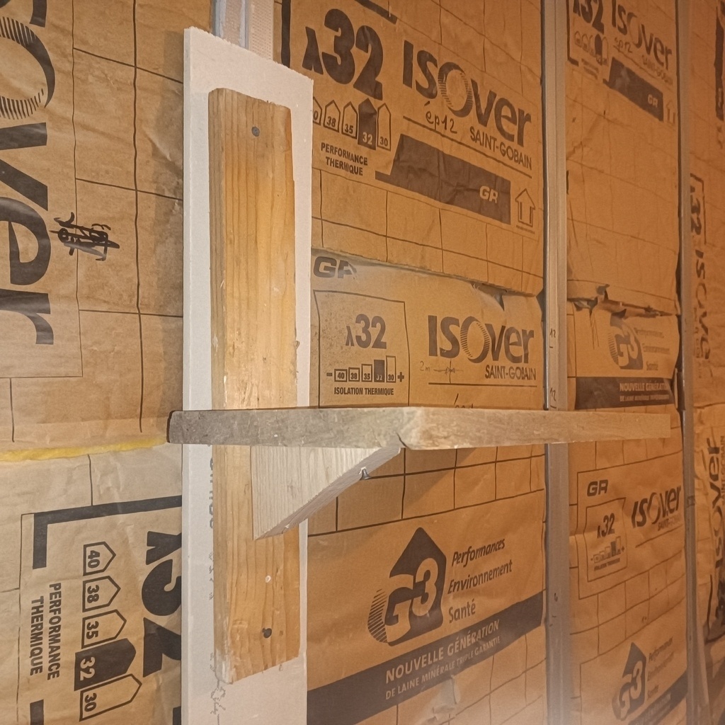

Il faut visser les vis de fixation sur les montants placo verticaux qui se situent tout les 60 cm, personnellement je les retrouve à l'aide d'un gros aimant.
La question avait été déjà posé et j'avais joins cette photo comme exemple pour la fixation d'une étagère.
