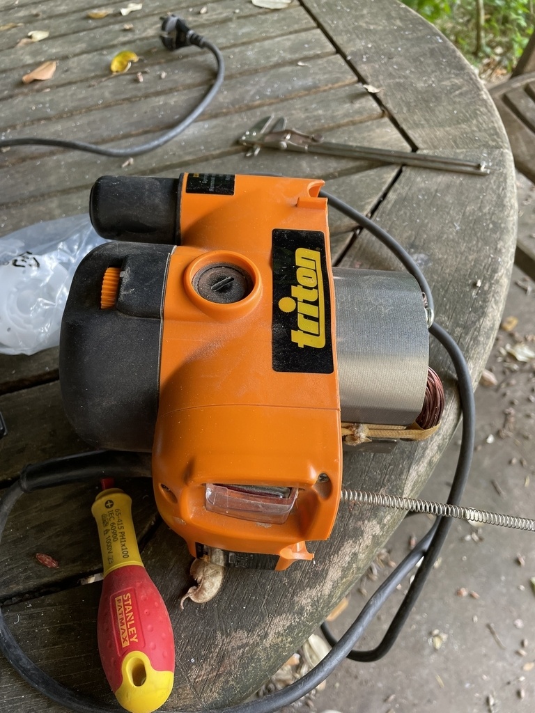

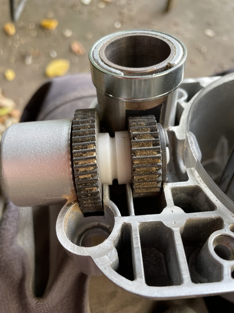

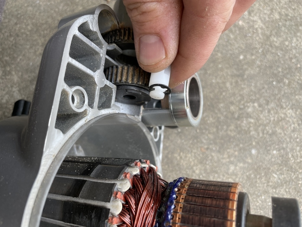

J’ai cassé mon arbre de volant défonceuse Triton.

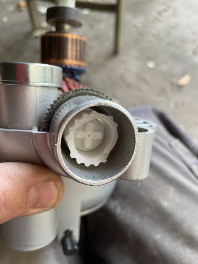

Je suis bloqué à l’étape où je dois enlever la pièce dans la corps moulé impossible de le défaire de son logement.
Est ce que quelqu’un serait si il faut une clé en plastique forme croix ou nous pouvons la changer autrement ?
Merci d’avance
Biou

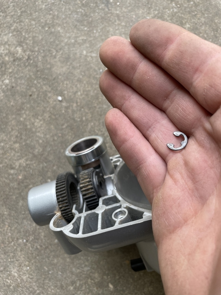

C’est bon j’ai trouvé.
Merci beaucoup.

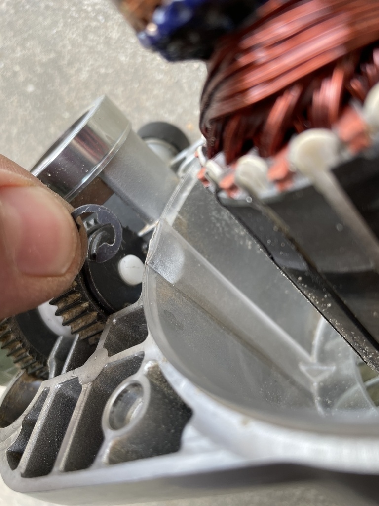

Il y avait un petit clips noir devant la roulette crantée à d’éclipser.

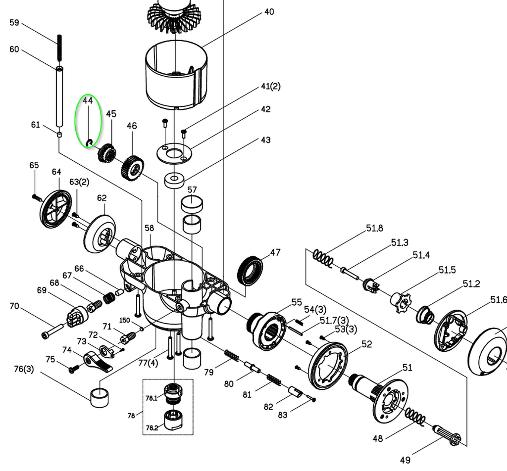

Je suggère de trouver ld schéma éclate de la machine; cela devrait donner la réponse
Je ne sais pas si c'est le même modèle mais il semble qu'il y ait un circlip (44) à enlever. Il me semble le distinguer à droite de la 2ème photo

Merci beaucoup oui c’est tout à fait ce clips.
