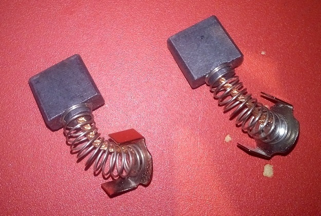

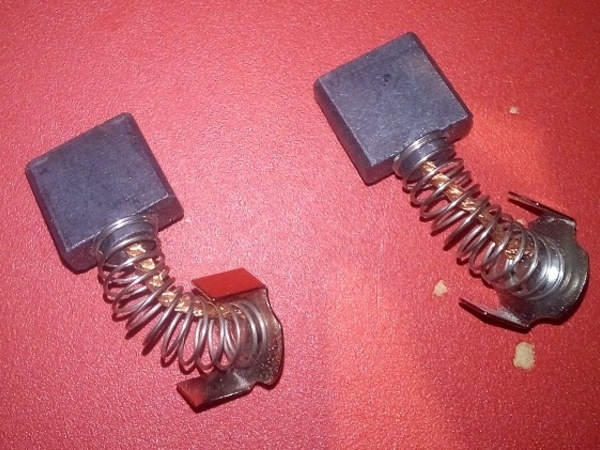

J'ai un soucis avec ma défonceuse triton TRA001. J'ai un usage intensif depuis 3 semaines (confinement...) et la cet après midi, je faisais une rainure de 8mm de profond avec une fraise de 12mm dans du ,douglas, ca se passsait bien et tout d'un coup, un bruit fort et sourd sort de la machine, accompagné d’énormes étncelles !
J'arrête donc la machine, je démonte le cache du dessus et je regarde le phénomène en vitesse 1. Plus de bruit par contre des étincelles entre le rotor et un des charbon, seulement sur un seul coté.
J'ai démonté les charbons et ils ne semblent pas plus abimés que ca...
Je précise qu'il n'y a pas eu d'odeur de brulé ou de truc fondu...
Est-ce que quelqu'un pourrait me dire d'ou ca vient s'il a deja eu ce genre de probleme...
Merci d'avance

LaurentCerezo
Bonjour, j'ai reçu ma tra001 en juin 2020 et depuis hier, elle fait des gros bruits de frottement ,et une perte de vitesse significative peu importe la position du variateur. En démontant les charbons, j'ai en effet remarqué un éclat sur les 2. J'ai bien nettoyé, mais le problème persiste.

Xavier
C'est un problème d'induit, il y a certainement eu une rupture d'un fil de l'induit vers le collecteur.
Il se peut également que ce soit le condensateur anti parasite qui est en parallèle sur l'alimentation, il permet de limiter la formation d'étincelles au niveau du collecteur

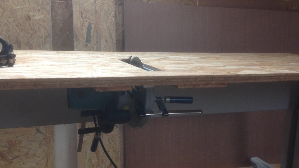

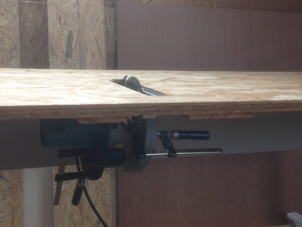

David29290
Bonjour Stef,
j'ai eu qlq chose de similaire mais avec une scie circulaire Makita montée sous table.
Au début ça marche nickel puis au fur et a mesure, elle faisait plus de bruit (commutation) perdait de la puissance et l'arc d'etincelles faisait pratiquement le tour du rotor.
Je me doutais que cela venait de la micro poussiere non aspirée par mon asiprateur.
J'ai don déposé un t-shirt a l'entrée de l'aspiration de la scie.
Résultat: plus de bruit, une puissance de coupe retrouvée et..... enormement de poussière sur mon t-shirt a un point que je ne soupçonnais pas. Je porte un masques désormais quand je coupe du bois.
En espérant que cela puisse t'aider.

Luc91
Bonjour stefdefoot,
J'ai regardé rapidement sur internet et il revient assez souvent que la TRA001 a des problèmes de ce type.
Pour le bruit fort je n'ai pas s'explication il faudrait ouvrir la bête pour en savoir un peu plus.
Pour les étincelles ça pourrait venir d'un des charbons qui fait moins bien contact sur le stator que l'autre.
stefdefoot
Merci Luc, j'ai ouvert la bête, à vide en petite vitesse il n'y a pas de bruit et moins d'étincelles. Par contre si je mets la vitesse max avec un effort alors la les étincelles fusent de partout et ça fait comme un bruit de soudure à l'arc...
Je suis allez voir aussi sur le net, et ça pourrait être l'induit qui est HS. Je vais le démonter cet AM et le vérifier.

Merci pascal, le bruit n'etait pas quelque chose qui a pété, c'est un bruit permanent qui est apparu en même temps que les etincelles... comme une soudure à l'arc, un gros ronronnement
Pascaltech
Tu as peut-être un frein mécanique alors, un roulement d'engrenage qui a grippé.
Peux-tu donner des photos du câblage électrique et de l'intérieur de la machine ? Merci.
