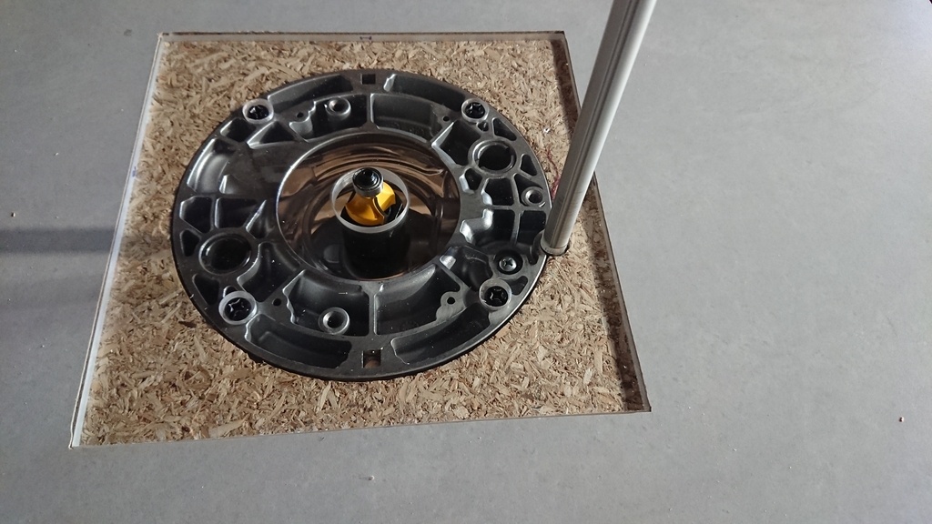

L'idée de StephBZH m'a incité à faire pareil.
Une plaque de plexi 21x21, 8mm d'épaisseur à moins de 7€ achetée en GSB installée dans une chute de plan de travail cuisine à 0€ ; le tout monté sur un établi Lidl à 20€.
Si les 8mm ne tiennent pas, je remplacerai par du 10mm aussi

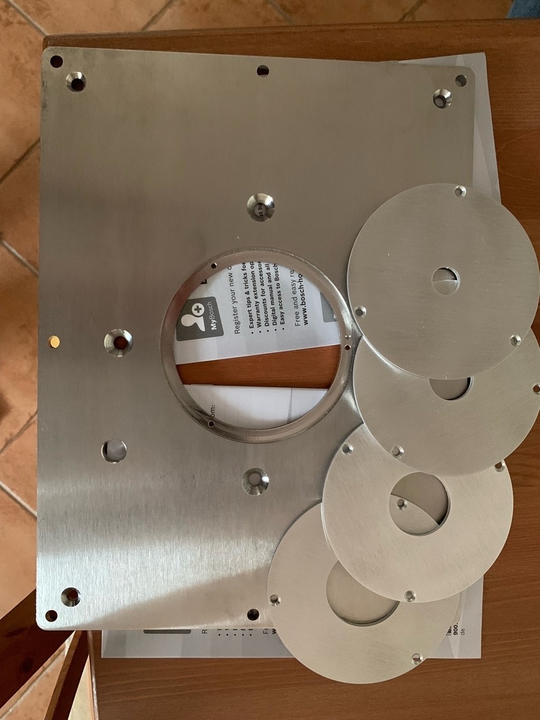

Ok, j'ai commandé ma plaque et je viens de la recevoir.
Je suis bluffé par la qualité de cette plaque full inox (2,8 Kg !) !
En revanche je dois informer tout le monde que c'était la dernière plaque que fabriquait Alessandro. Des problèmes de santé le forcent à arrêter.

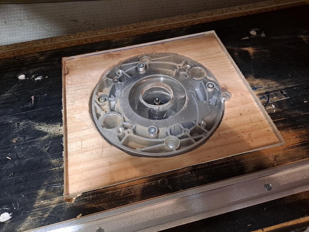

Tu n'as pas envisagé de la réaliser ? C'est ce que j'ai fait avec un plexiglas de 10mmm, (8 devraient peut-être suffire), ça fonctionne bien pour mon usage.
A bientôt
JBois
Merci StephBZH !
JBois
Idée intéressante. Le plexi n'est pas donné non plus mais je reconnais que c'est vraiment sympa.
Merci pour la photo de ta réalisation.
StephBZH
Pas de quoi. Je vois des plaques polycarbonate 400x400 en 10mm à 20 euros sur un site (bien connu que j'ai pas envie de nommer), ça se tente -;)
