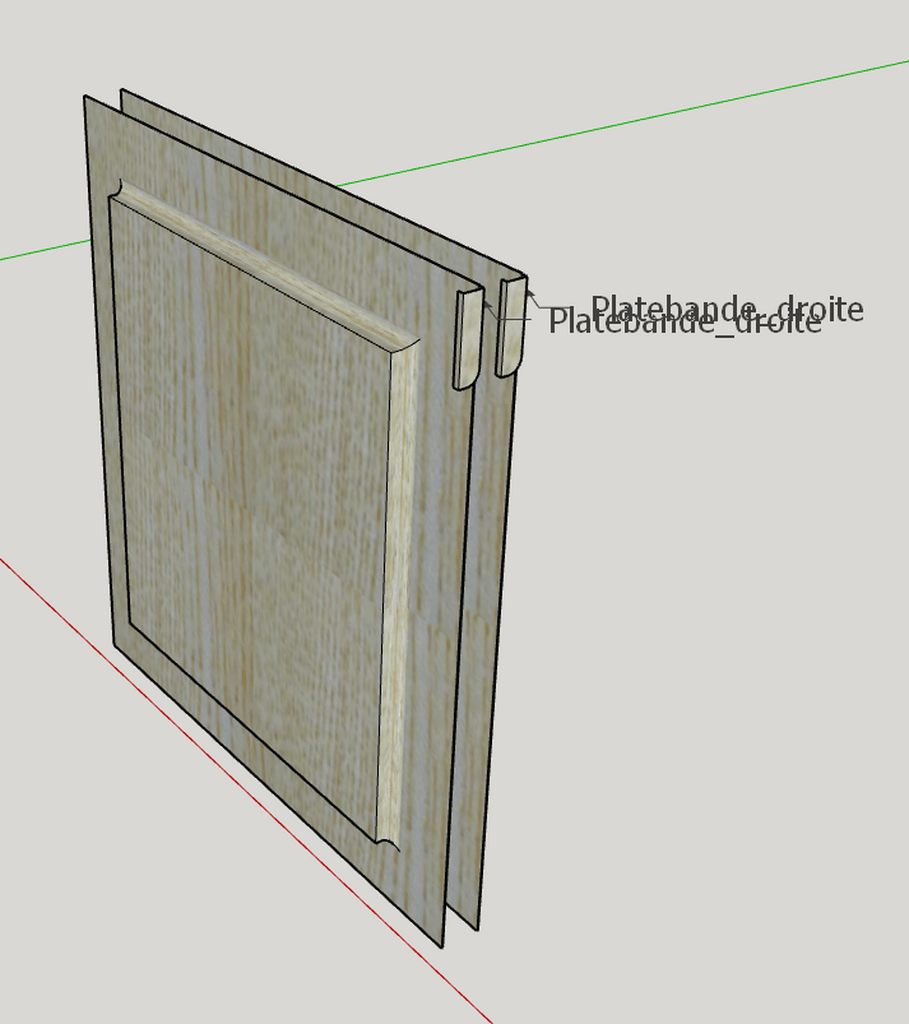

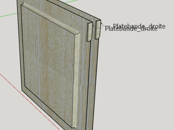

Bonjour. J'ai pris mon courage à demain me disant que je en suis pas moins intelligent qu'un autre, , j'ai créer, en suivant le tutoriel sur internet, un outil de plate bande droit l'outil par défaut ne me convenant pas.
Tout content d'avoir réussi, du moins je le pensais, je lance le plugin et j'ai comme résultat ce que l'on vois à l'image. Et je n'en ai fichtrement aucune idée pourquoi.
Je voulais créer un couteau qui enlève 8 mm sur une épaisseur de 16.

je ne cherche pas le couteau physique. Uniquement l'outil nécessaire pour les plans dans le logiciel Sketchup.

Contact directement le concepteur des plugins VMS Up en envoyant ton fichier de plugin, il te répondra très vite. vmsup.extensionsgmail.com
Francois68
Voici la réponse de Vincent:
Le problème vient du fait que le modèle de fer ou fraise de défonceuse qui usine doit être une seule face, sans épaisseur, face placée dans le plan rouge - vert. Dans votre cas, le modèle a une épaisseur.
