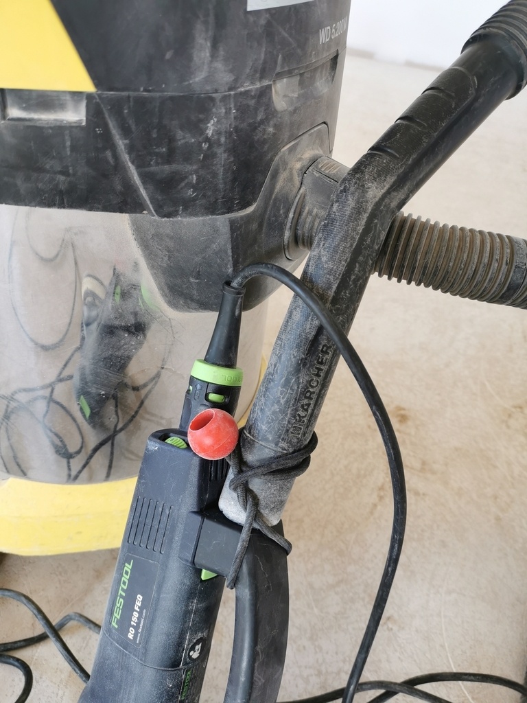

DidierT
Perso, avec une ponceuse, je fais ainsi (un simple élastique) et ça fonctionne très bien !
